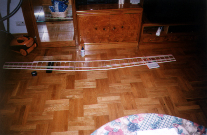

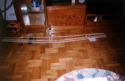

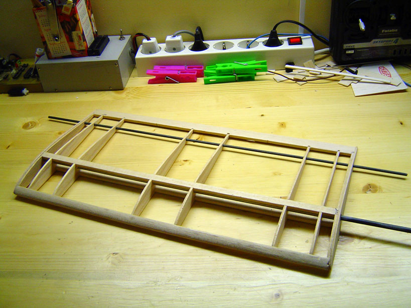

Venga hombre... nadie que pueda aconsejarme un poquillo? :'( Ahora que estoy ilusionado de nuevo con él, echadme una mano en mis dudillas.
Aquí una fotillo (de mala calidad) de las alas.

#269900
Bueno, como nadie se moja...
Primero, el avión tiene muy buena pinta, de hecho me guardo el plano por si un día me animo. Si al final lo construyes bien no deberías tener ningún problema, y desde luego te servirá para volar tanto en ladera (con viento suave, eso sí) como en llano.
En cuanto al peso y motorización he de estudiar un poco más a fondo el plano, pero en principio procura construir ligero. El peso indicado lo veo correcto con el avión totalmente equipado, en orden de vuelo. Procura no pasarte. No refuerces excesivamente y usa servos pequeños.
Animo, el avión es bonito y con buenas proporciones. Bien construido y centrado volará seguro a la primera. Pero no dejes de buscar a alguien experto que te ayude para el primer vuelo.
J.

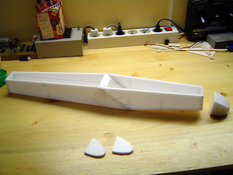

Por otro lado ya he empezado a hacer el fuselaje en deprom, más que nada por pasar un poco el rato. Es solo una estructura aproximada, sin refuerzos de ningún tipo, y aún con las agujas mientras seca el pegamento :) pero ahí va.

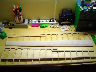

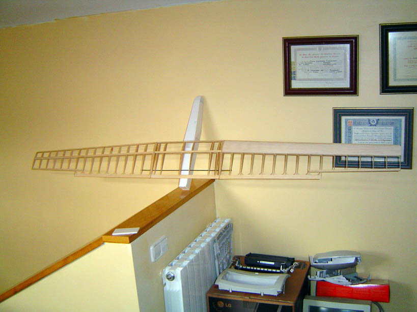

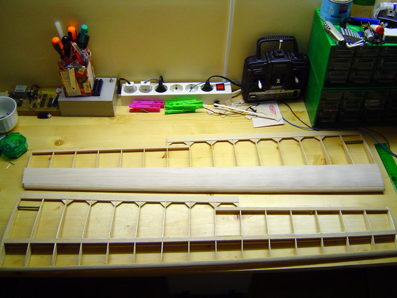

A parte del fuselaje os dejo un par de fotos de las alas y el tramo central. Por si teneis curiosidad y sobre todo por si me podeis dar consejos :)
potros
El tramo central con los tubos de carbono que unen las semialas
Las 2 semialas. El diedro se hace con un núcleo recto y se le da inclinación a la ¿"funda"?
Estructura del fuselaje en deprom

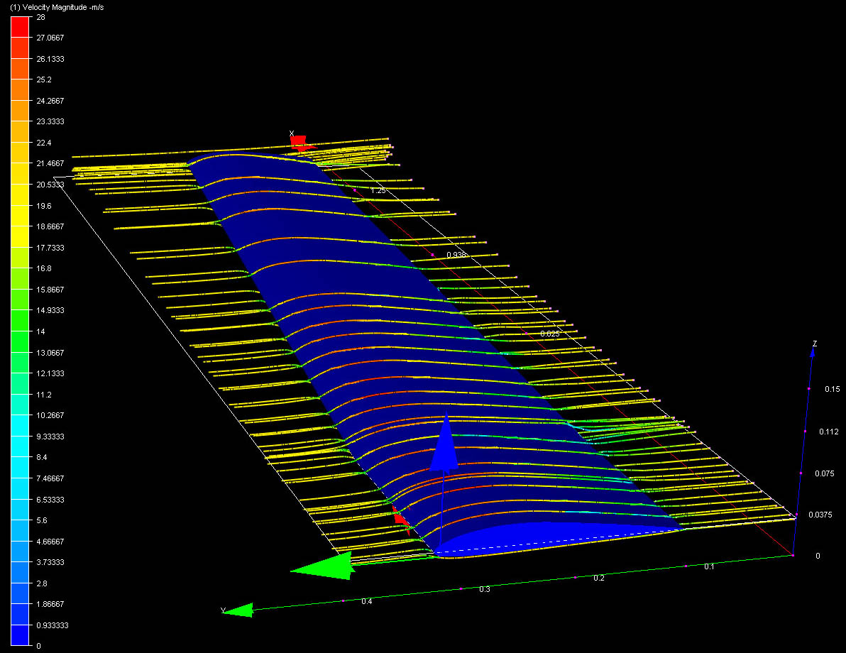

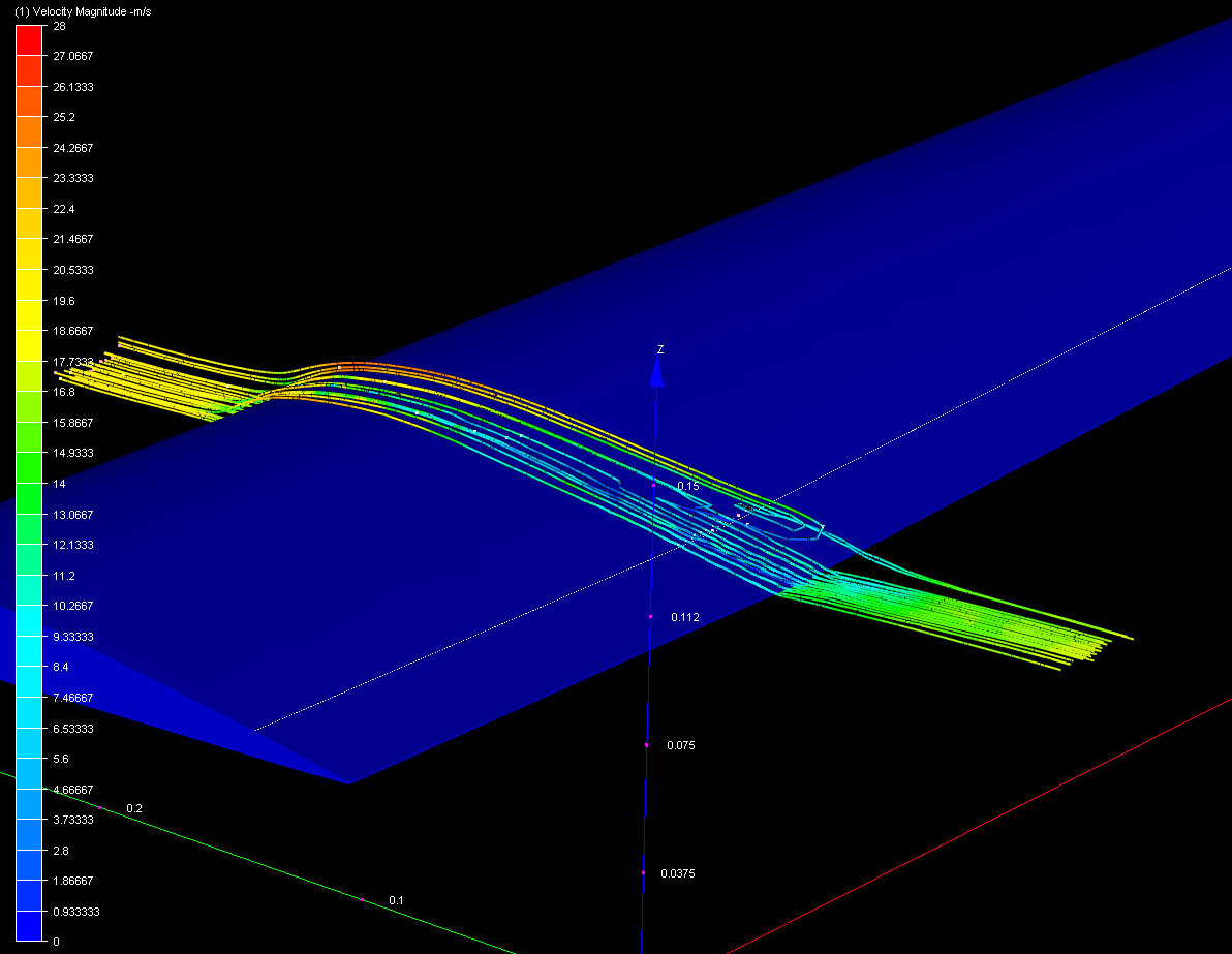

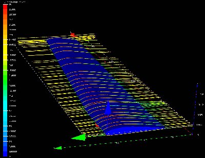

Más cosas... como lo prometido es deuda aquí pongo un análisis del comportamiento de la mitad del ala del velero en cuestión.
Si el tema interesa decidlo, y pongo más imágenes, pero tampoco quiero llenar esto si es una chorrada y no vale para nada.
Turbulencia generada en el diedro. Se aprecian un par de líneas de partículas con una trayectoria "extraña"
Dinámica del aire al paso por el perfil
