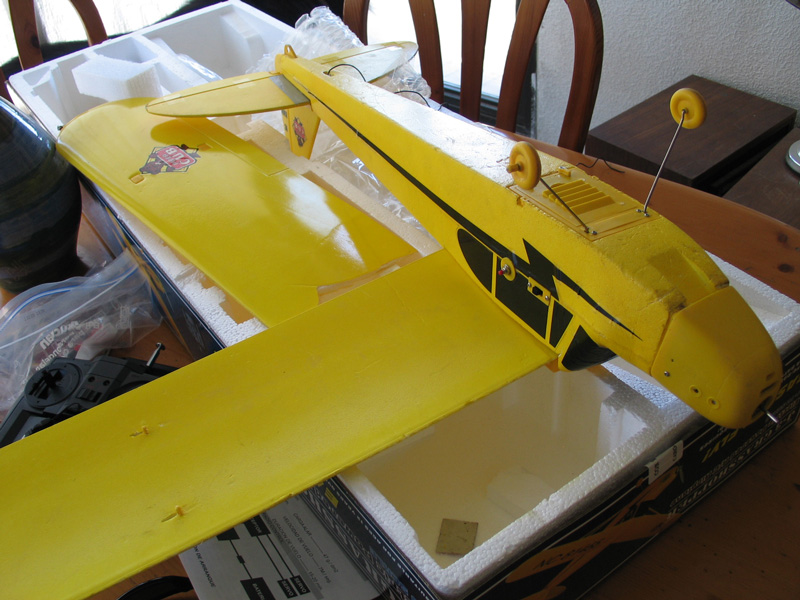

Hola a todos soy novato en esto del aeromodelismo, despues d pasarme unos dias con el simulador RealFlight3G, me he ido a comprar mi primera avioneta, una j-3 , ha sido un desastre. Parece q el problema es q no tiene fuerza, se comporta como cuando en el simulador le cortas el motor y cae d morro. ademas he visto q la helice venian en un angulo inclinado hacia abajo y la derecha. No tengo ni idea, pero creo q eso tiene q ir perpendicular al avion, no? Voy a probar a novelarla con arandelas, a ver como va y ya os cuento, a ver si alguien me puede ayudar y darme algun consejo para conseguir hacerla volar. Gracias a todos.

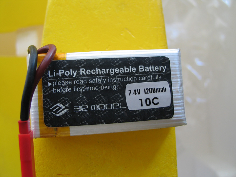

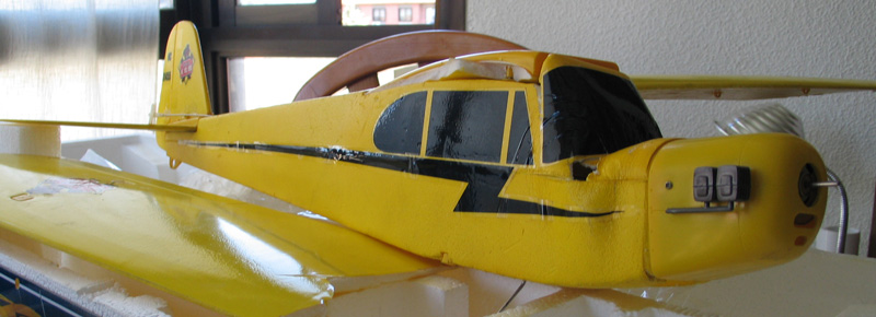

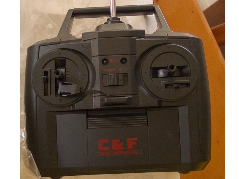

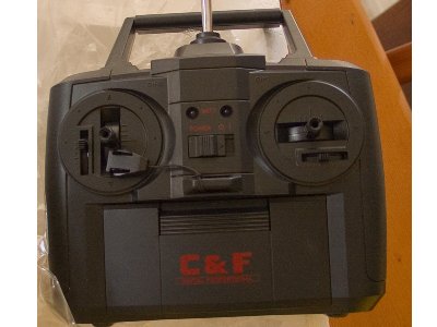

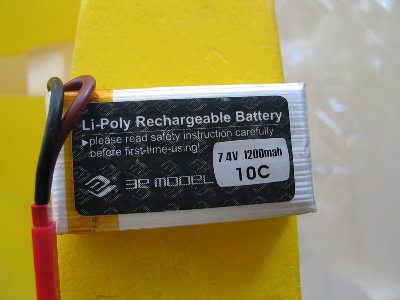

Ya he vuelto y ese era el problema, el motor estaba mal montado, aunque casi era mejor q no despegara, porque ahora esta claro que CUANTO MAS GRANDE SEA EL ASCENSO MAS GRADE SERA CAIDA , aunque parezca raro, estoy muy contento, he volado unos metros al menos, a los que les han seguido una caida contra la unica pidra del campo, sin daños electricos almenos, todo lo demas eran rastrojos mullidos, vaya mala pata. Ahi van las fotos de mi 11 de sept. particular. y de la emisora y la bateria. Saludos a todos.

Pues yo no es que sepa mucho, pero el motor tenía que estar como lo encontraste. Hacia la derecha y hacia abajo. Esto, que se llaman incidencias, sirven para compensar el movimiento indeseado producido por el giro de la hélice.
Si se te caé de morros es porque no llevas bien el centro de gravedad, o porque el motor no tira... De todas formas, ¿cuanto pesa ese avión?

ilcapovinichio: El motor has de volverlo a colocar como estaba. Esa pequeña inclinación del motor hacia abajo y hacia la derecha se llama "incidencia" y sirve para corregir el efecto creado por el par motor.
Al girar el motor, por efecto del giro, el avión tenderá a irse hacia la iaquierda y hacia arriba. Para corregir esto se suele "desviar" el anclaje del motor un poco a la derecha y un poco hacia abajo.

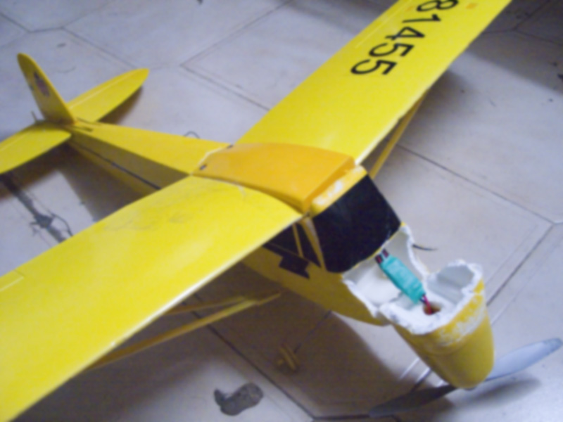

en realidad si que la hay pero con un destrozo importante, esta el morro reventado lahelice y el motor doblados ... un ala q he medio pegado, voy a tener q comprarle un cuerpo nuevo, el ultimo vuelo ha sido breve pero intenso y he vuelto a encontrar una piedra con la q chocar, un colega q tiene un condor me lo ha dejado probar y ese si que volaba bien.
Mañana voy a ver cuanto cuesta repararlo o si me pillo uno como el suyo q veo q va debuti y trae dos alas y superresistente, ya lo he probado, le he dado un golpe considerable y no le ha pasado nada. La piper esta en su casa y no le he hecho fotos aun, mañana os las pongo para q veais como ha quedado. :D

Tengo unas dudas sobre las baterias:
- si mi avion lleva baterias 8,4 v aaa600mah, significa q puedo usar indistintamente baterias de 8,4v aaa de cualquier mah, indica la capacidad de carga los mah o tb otras cosas? puedo usar una lipo de 7,4 a 1200mah o eso ya no iria bien?
-admitiria voltajes superiores? o se quemaria?
-podeis recomendarme algun sitio donde pueda encontrarlas en madrid, por lo q he visto en todos los sitios q he preguntado estan agotadas.

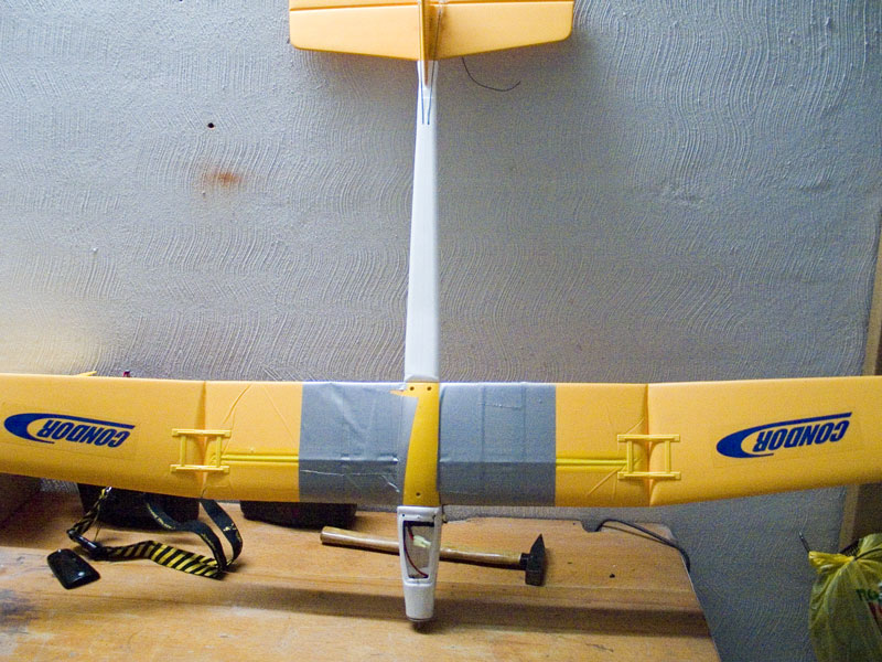

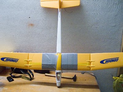

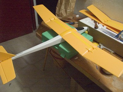

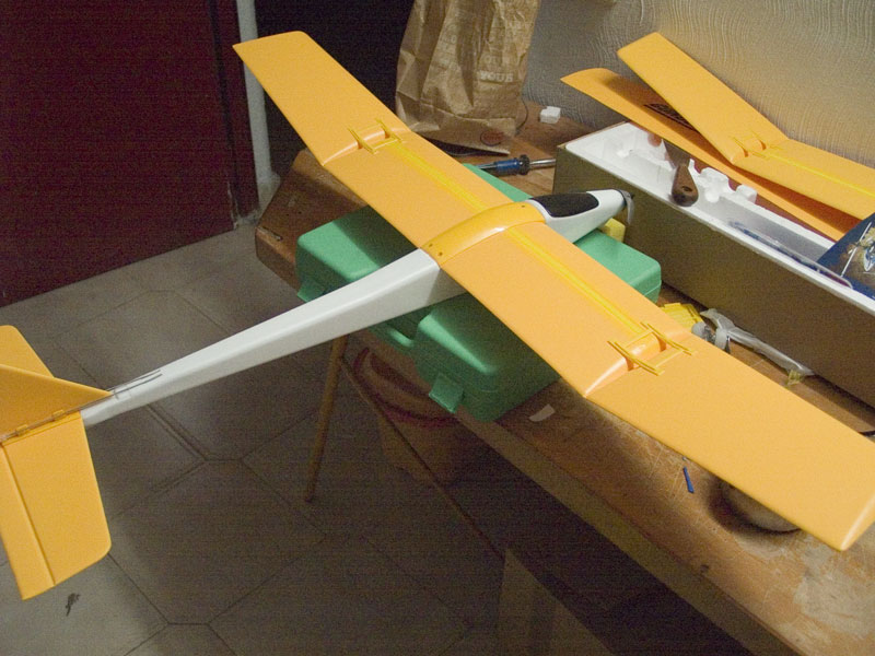

asi ha quedado, el ala la he reparado con super glue,. Mi colega ha intentado pegar sus alas con super.glue y se le han derretido, alguien sabe con que hay q pegarlo ? ahi va la foto de su condor y del mio sin piñarse aun.

Hola a todos los foreros, pues como ya lo han dicho, es bueno leer antes de postear, pues la pregunta que han planteado de como o con que se pega este tipo de aviones se ha descrito innumerables veces en el foro, y no es que nadie aquí quiera responder, digo cualquiera que lo sepa lo podría hacer sin mayor problema, pero es que si es necesario, por que?... pues simplemente porque muchos de los que tenemos tiempo en el hobby ya no nos pasamos por esta sección, pues así como todos van avanzando se van interesando en otras técnicas o en otras categorías, los de glow se pasan a electricos, los de electricos se quieren iniciar en glow, los de ladera a motor los de motor a ladera, o a quien no le gustaría hacerse una maqueta o volar turbinas... ya le digo es un gran mundo este....
Para la pegada se utiliza cyano de dos componentes, (algunas marcas lo marcan como cyano bond), o también con epoxy de 5 minutos, yo en lo personal recomiendo este, si quieren que pegue muy preciso, utilicen los 5 minutos que tiene de tiempo antes de endurecer, que en realidad son como unos 4 minutos y luego ya es mas dificil corregir, pues comienza a endurecer, luego, le ponen celo encima y abajo y listo (en caso de un ala) esto para no poner toda la carga en la pegada y que se disperse a lo largo y ancho del celo, si quieren pegadas más rápidas, mezclen muuuucho el epoxy y luego apliquenlo rápido, así la reacción se inicia más rápido y seca en aproximadamente 3 1/2 minutos...

Vamos a ver, he leido vuestra explicación de la posición de la helice. Es perfectamente lógica, entonces porqué el Condor, no tiene esa inclinación. Me he fijado y la hélice va perpendicular al "cuerpo" o fuselaje o como se llame... A que es debido? vuela perfectamente, y el tipo de motor parce el mismo.
Gracias y a ver si poneis un poco de luz en mi accidentado camino en esto del rc.
Por Alexeyev
#292630
hola de nuevo, una pregunta, del condor, como es su helice? es decir es de las plegables?, si es asi, puede ser esa la razon, pues la helice se va moviendo dinamicamente y es mayor la resistencia del avion que la de la helice, si no es plegable, entonces la inclinacion que tiene es minima o ya tiene correccion en el fuselaje o en el empenaje, algunos diseños ya lo traen y no requieren trimm, esto puede ser alguna superficie aparentemente asimetrica a lo largo del fuselaje o alguna saliente, pero no conozco tu avion asi que observalo bien

En efecto Alexeyev, es plegable.
