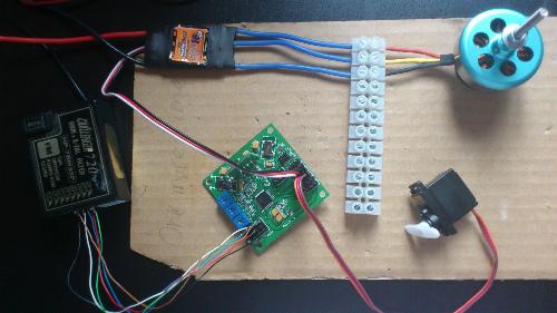

He flasheado el firm para tricoptero con el XXcontrol, primero la versión 2.9 y luego la he puesto la v.2.5 : http://www.kkmulticopter.kr/index.html? ... controller
Lo he montado con 1 motor y la emisora y no veo que reaccione a penas de encenderse el led por medio segundo y los ESC's
cantan como si no estuviesen conectados... :cry:
El problema es que esta placa, la KK1.0 al no tener pantalla, no hay más iteracción que ver si los motores se activan, además del led.
Todavia tengo que leer muchos foros.. jeje.

Cuando conectas la placa, con la emisora encendida y el stick del acelerador al mínimo, se enciende un instante el led de la placa y te suenan los escapes. Normal. El paso siguiente es armar la placa y consite en que debes mover el stick del acelardor hacia la izquierda y veras que el led de la placa se enciende. Esto te indica que la placa esta montada. Si no responde mueve el stick a la derecha. Para más información sobre la configuración de la placa visita este hilo

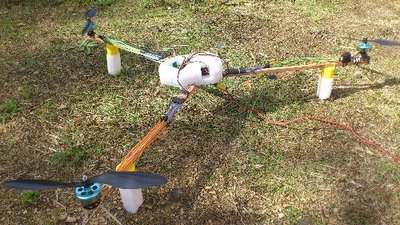

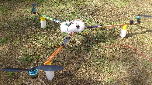

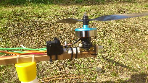

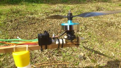

Hola a todos.
Después de varias visicitudes mi tricóptero ya vuela!!
-Como comentaba en mi último post he tenido problemas con el firm de XXcontrol http://www.kkmulticopter.kr/index.html? ... controller (Minsoo Kim).
He supuesto que es compatible con mi placa de hobbyking, la HK KK board V2.1 pero no hay manera, ni se arma ni se enciende el LED. Entonces he utilizado el firmware del Sr. KapteinKuk http://www.rcgroups.com/forums/showatt. ... id=4114784 que también es muy recomendado.
-He estado tiempo ajustando los parámetros de la placa: rango ESC, centrado sticks, y gyro que si alguno me pide le puedo dar más detalles.
Una curiosidad es que tras estos ajustes el "armado" del tricóptero es invertido :| .
-Luego vino el ajuste de los potenciómetros, o el ajuste PID, todo un infierno! :oops: hasta lo "enganche" con cuerdas como indica este video:
[youtube]http://www.youtube.com/watch?v=YNzqTGEl2xQ[/youtube]
Realmente es complejo el ajuste y yo giraba los pots pero apenas encontré diferencias. No os puedo dar muchos consejos aqui.
.. y un dia, tórpemente, empezó a volar!! :D
El vuelo todavía es algo inestable, no se si por mi inexperiéncia o falta de ajuste. Esta placa sólo lleva giroscopios y cada toque de los mandos hace que se desplace bastante (hay que buscar un lugar bien despejado para volarlo). No se establiza solo y hay que retocar constantemente. Aqui necesito que me deis consejos de vuelo...
Cuando tenga un video "decente" os lo pego!.
Saludos!
