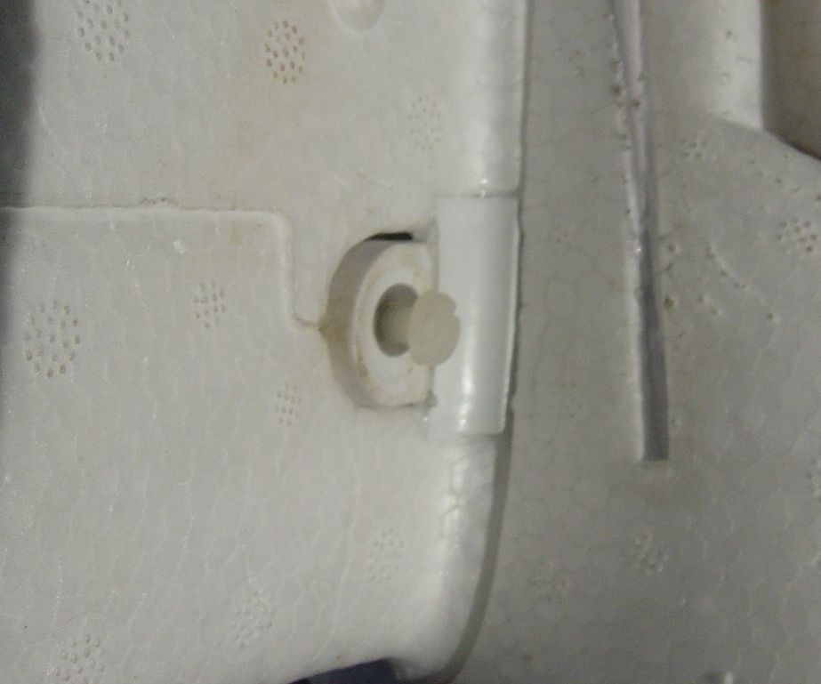

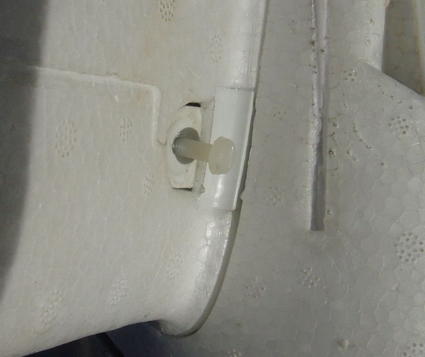

#505383
Hola, este finde he hecho un inventillo para asegurar las alas y evitar que los conectores se "desconecten" :lol: , sencillo y rápido :wink: una base de contraplacado de 1 m/m encolado en el ala previo rebaje de 1 m/m y un tornillo de plastico de M-4 roscado en la patilla de fijación, al roscar este hace que la patilla suba y sea imposible que se suelte.
Última edición por Michi el Lun, 16 Jul 2007 8:35, editado 1 vez en total.

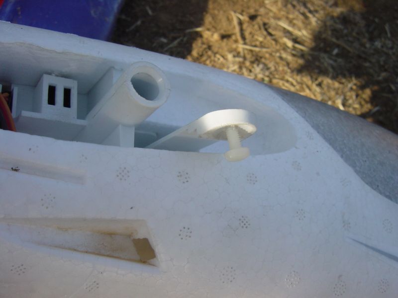

Por Michi
#505385
una mas, l ala ya fijada y segura, espero que os guste el inventillo :roll: .

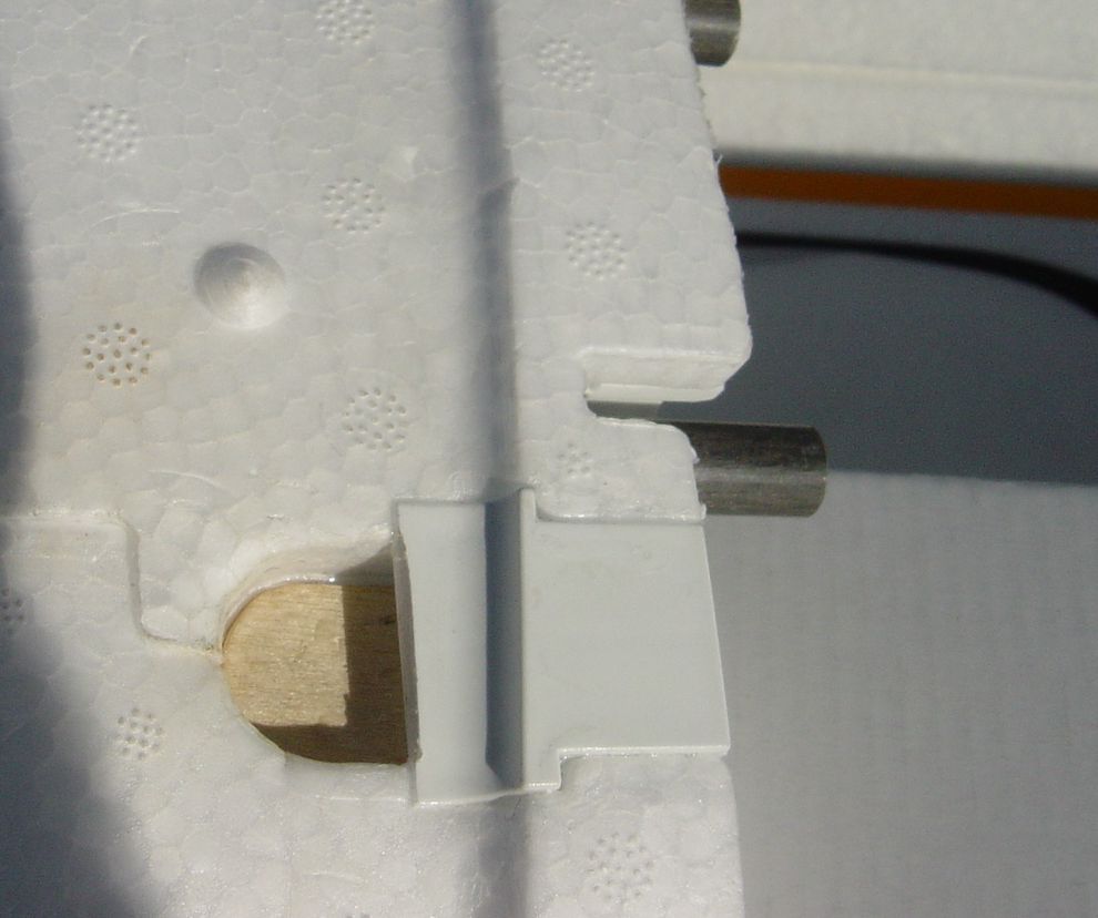

Michi escribió:Hola, este finde he hecho un inventillo para asegurar las alas y evitar que los conectores se "desconecten" :lol: , sencillo y rápido :wink: una base de contraplacado de 1 m/m encolado en el ala previo rebaje de 1 m/m y un tornillo de plastico de M-4 roscado en la patilla de fijación, al roscar este hace que la patilla suba y sea imposible que se suelte.
Hola Michi,
Estuve pensando una cosilla, si en lugar de roscar el plástico del fuselaje y hacer que suba (o baje, porque el ala va del revés :lol: ), le colocas una rosca en el ala en la pieza de balsa (o contrachapado) no crees que sería más efectivo? lo digo porque así quizás sufre la pieza de plástico que hay en el ala.
Hay gente que le coloca un tornillo por arriba para sujetar el trozo de larguero que hace de bayoneta pero queda mejor por abajo como lo has hecho tu.
A ver si puedo hacerlo como te he dicho y te digo si va bien o no,
Juanma
Por Michi
#512659
De la manera que dices tu tienes que atravesar el ala de lado a lado, de esta manera en 15 mits. lo tienes hecho, :roll: otra cosa es ver que van a aguantar estas patillas de plastico, de momento funciona.
salut
Por AKRO
#512746
No michi, me refería como tu haces pero colocar una rosca en la madera, pero lo de atravesar toda el ala también he visto a gente que lo hace(y no me convence).
