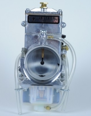

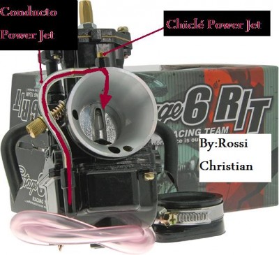

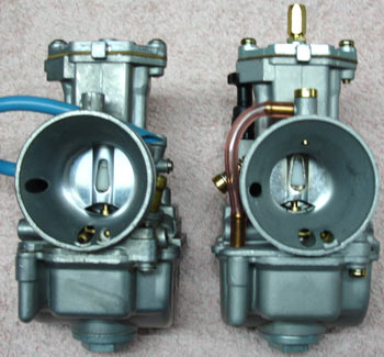

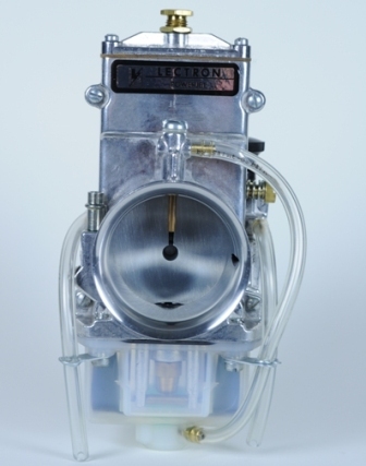

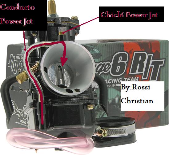

También me ha explicado un chaval jovencito que su 49c.c le han puesto un carburador SuperJet que da mas potencia en una moto, alucino porque tampoco entiendo nada un tubo que sale al venturi que en teoría rocía gasolina da mas potencia.
Necesitamos un crack mecánico que nos explique porque estoy Rana¡¡¡
