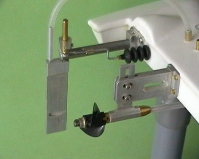

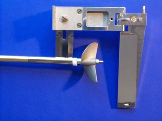

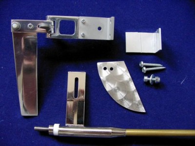

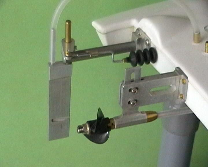

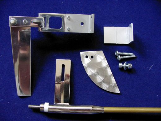

lussian escribió:Genial Carlos, yo tambien prefiero no ponerle el stinger, pero estoy totalmente perdido en esto
Dime como hacer lo del eje rigido porfavor.
Te pongo algunos ejemplos de como hacerlo:
Espero te sirvan.

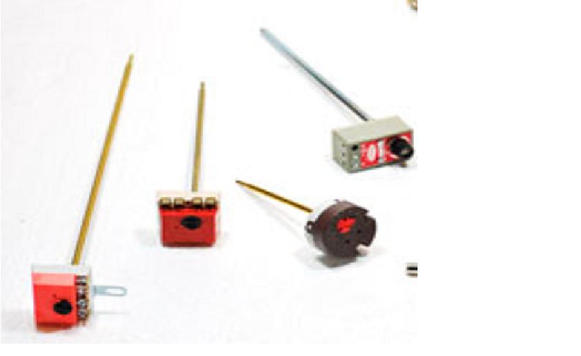

a mi me gusta tambien hacermelo todo y si puedo reciclar,mejor...me trae de cabeza el eje y bocina,pero creo que ya lo tengo..jejej
Esto es un termostato,lleva una bocina de 6 mm exterior y 4 mm interior,en su interior lleva una varilla de 2 mm de acero,con rosca en las dos puntas,lo cual facilita el poner una helice roscada,el tema es si es demasiada holgura el interior de la bocina con la varilla de eje o si la varilla es demasiado fina para tal efecto..es el termostato de la izquierda,de 26 cm de largo
Por CarlosMFM
#1288148
duendebcn escribió:Esto es un termostato,lleva una bocina de 6 mm exterior y 4 mm interior,en su interior lleva una varilla de 2 mm de acero,con rosca en las dos puntas,lo cual facilita el poner una helice roscada
Como bocina te vale perfectamente.
duendebcn escribió:el tema es si es demasiada holgura el interior de la bocina con la varilla de eje o si la varilla es demasiado fina para tal efecto.
El interior se llena de grasa para que no entre agua por esa holgura. No es demasiado, está bien.
