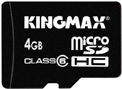

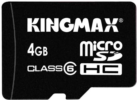

Para ver la categoría, es tan fácil como sacar la tarjeta y leer las especificaciones; está "impreso" en el cuerpo de ésta, al igual que se puede leer "microSD", "2 Gb", etc...
Aquí puedes apreciar que ésta es de Categoría (o Clase) 6
