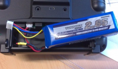

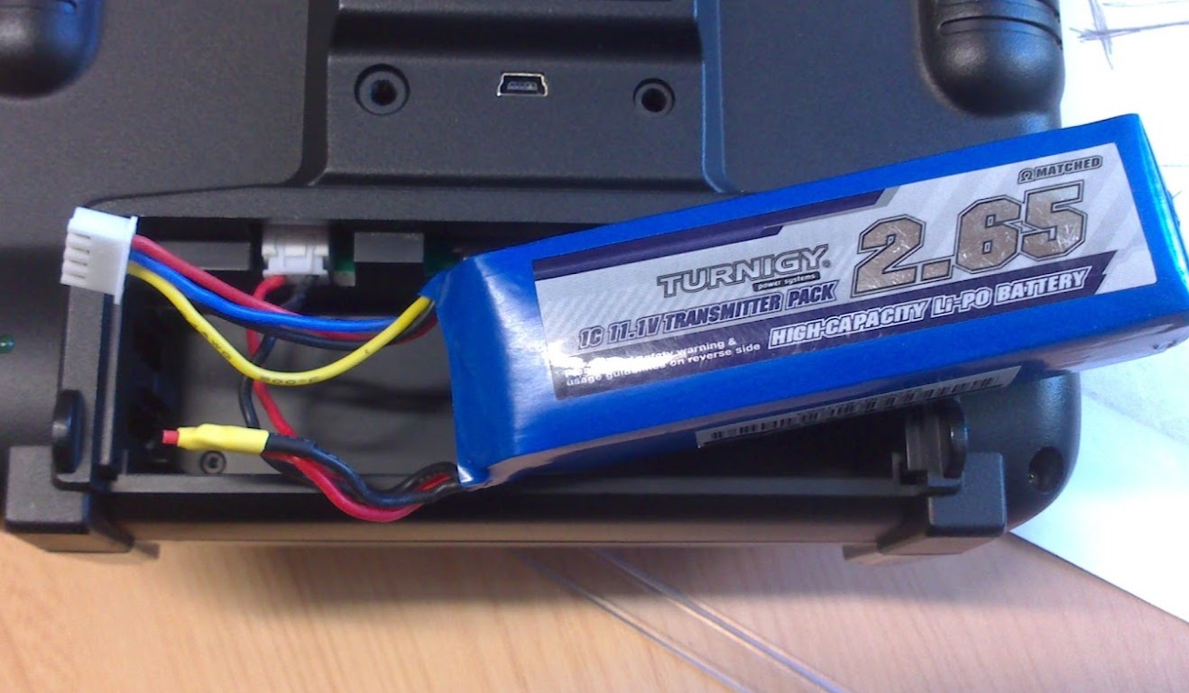

Otro tema, en mi Taranis llevo una lipo de 3S 2650 y funciona perfecto, de hecho tengo muchísima autonomia. Tiene 8 años y está perfecta.
Pero para poder actualizar los firmwares de los receptores tengo que sacarla para no quemar el receptor (solo aguantan hasta 10v) y poner la original de NiMh.
Después de 8 años la original de 800mAh se ha fastidiado y he pedido una lipo de 2S.
Mi pregunta es como el conector de la Lipo 2S es el mismo que se conecta a la emisora, el cable central puede afectar? Es decir puedo conectar el conector de balanceo directamente a la emisora ya que serian 7,4 -8,4v entre los extremos.
Si tengo que sacarlo prefiero colocar un conector nuevo en el otro cable. Pero si el conector de la emisora no tiene el pin central conectado sería perfecto.
Por alkca
#1419690
hola Pere:
- Yo tengo una Taranis no tan viejita y aun la bateria original dura bastante... la cargo en modo lento de vez en cuando.
- En mi Turnigy 9x con full upgrade tengo esa misma bateria de 3S y aun funciona muy bien...tiene como 7 años.
- No tenia idea eso de quemar Rx por tener otra bateria !!! gracias por el dato!!! :lol:
Respecto de tu pregunta:
- Mejor que soldes un nuevo cable.
... ya q si ocupas solo 2 terminales del conector de balanceo estaras usando/gastando solo 1 celda.
--> A no ser q el cable de balanceo los 2 pin exteriores sean los mismos que de los 2 cables de poder, midelos...si son los mismos quiere decir q estarias conectado/gastando las 2 celdas por igual.

Por Pere_gs
#1419707
alkca escribió:
Mar, 01 Feb 2022 15:56
hola Pere:
Si en algun post lo he leído. Muchas Taranis les ponemos 3S porque usamos módulos externos y estos suelen funcionar mejor a 12v. Como es el caso del Modulo de OrangeRX LRS 433Mhz de 1W.
El problema es que si conectas el receptor en los pines externos de la emisora lo estás alimentando con más de 12v y el receptor pone máximo 10v. Igual si es poco tiempo no pasa nada pero yo no me arriesgo. Es por eso que he pillado una 2S ya que tengo fastidiada la bateria original por no usarla.
No es el caso, el primer cable y el último del conector de balanceo son los mismos rojo y negro de la bateria. Solo el central es la toma intermedia, lo que no sé es si esa toma intermedia en el conector de la emisora tiene alguna función o lo más peligroso que esté puenteada al primer o al tercer pin. Ya que podría provocar un desatre.
Exacto son los mismos.

Por Pere_gs
#1419737
Pere_gs escribió:
Mar, 01 Feb 2022 13:49
Me respondo a mi mismo, buscando por YouTube he encontrado un video que la conectan directamente con el conector de balanceo. Al parecer no es problema.
https://youtu.be/kXf4UNhwGtc

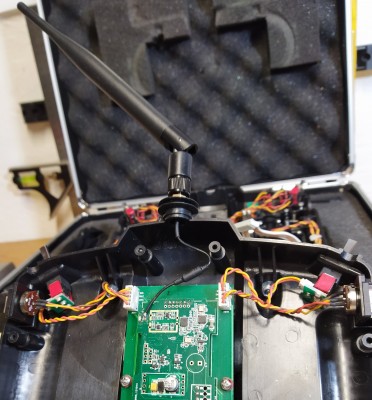

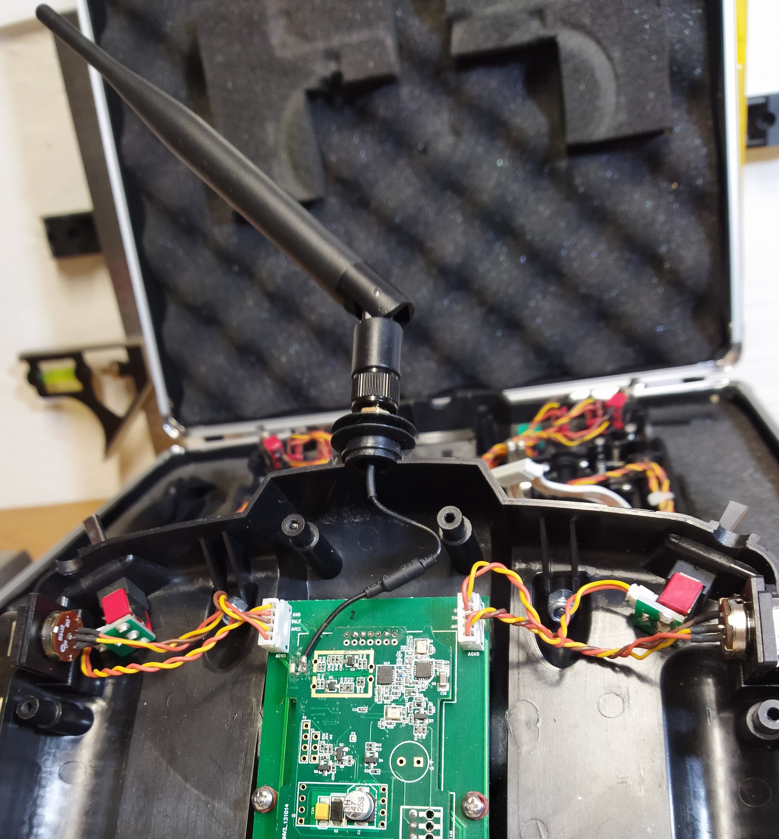

#1420121
Estimados,
- Me surgio un problema con la recepcion de la Taranis.
- Hice pruebas en tierra y a 50 metros pierdo completamente señal..... luego hice la prueba de modo "range" y en 10 mts quedo sin señal.
- La señal dice entre 50 a 60 teniendo Rx a 2 metros de cerca.... me alejo y se pierde señal.
- Despues llegando a casa desarme la Taranis... para revisar la soldadura del cable de antena... con el Tester se ve bueno, tambien llega buena conexion a la base de la antena (medido con miltimetro).
- Hice prueba con 2 antenas para descartar antena rota interiormente.
- Y una prueba que se me ocurrio es mirarle el RSSI y sacarle la antena (tenia entre 45 y 55 que es bien bajo teniendo el receptor a 2 metros de lejos) , y sorpresa: La señal NO BAJA!!!.... --> la señal es la misma con o sin antena !!
* Sera que tengo el modulo interno dañado???
si me dan mas ideas para hacer pruebas o posibles soluciones estare agradecido.
Saludos!
Por Pere_gs
#1420127
Con que receptores lo has probado?
Yo tengo 2 X8R que también me salta el RSSI bajo sobre los 50 mts. creo que son receptores defectuosos.
Por cierto ojo con emitir sin antena, puedes cargarte la etapa de salida del módulo interno. Una prueba de pocos segundos no creo que pase nada pero si lo dejas más tiempo fundes el transistor de salida.
Yo lo probaría antes con otros receptores.
Yo uso una 2S, suficiente y mas ligera claro
