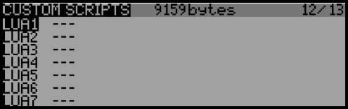

Hola, despues de luchar , bastante, para consegir poder actualizar la emisora.Ya tengo todos mis modelos programados y probados y me doy cuenta de que en mi taranis solo me salen 11 paginas en la configuracion del modelo.Tendrian que salir 13.
Tengo instalada en la emisora la version 2.0.15 y con los menus en castellano.
Estoy empezando con los Scripts y justo estan en la pagina 13.....
¿Me podeis echar una mano? ¿puede ser que me pase esto por tenerlo menus en castellano? ¿como se ponen en ingles, para probar?
