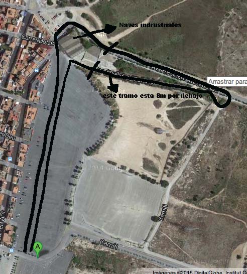

Después de volver a leerme el foro había visto que varios tenían problemas de alcance y yo que todavía no había realizado el vuelo inaugural de la emisora, me dio por probar lo que comentaba Aureo del SWR haber si me daba 15 y donde llego mi sorpresa 0 patareo cogiendo firmemente la antena ( acojone al canto, la mía será de las defectuosas). Envíe un privado a Fermines que se reparo la suya (al cual le quiero dar las gracias por la mucha preocupación que ha tenido de no solo decirme donde comprarlo sino de mirar si había en stock). Bueno a lo que iba esta tarde con ayuda de un vecino que tiene un furgón me he dispuesto a realizar la prueba de alcance material usado
Avión enlazado con su receptor
emisora Taranis
Furgón
Explanada de 300m de largo
movil en mano
Yo al principio con la emisora en la mano moviendo los stick sin parar, el compañero con su vehículo y dentro el avión, se desplazo hasta el final(300m), una vez allí tenemos una cuesta que desciende desde donde estaba yo unos 8m más alto y seguía funcionando sin problema se va 150m más lejos y por debajo y funciona, pasa por detrás de tres naves que y sigue funcionando y todo con el furgón cerrado y el avión dentro.
Creo que esta más que superada la prueba de alcace.
Aconsejo que la realicéis para estar más tranquilos. Por lo demás cada día disfruto más programándola y descubriendo que parece que no haga limites.
Muchas gracias a todos por los aportes que vais poniendo son de mucha ayuda
