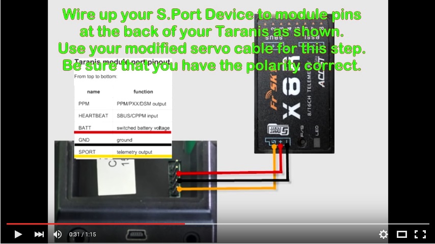

Si las últimas versiones mejor dejar un tiempo para asegurarse que van bien.
Una cuestión si yo actualizo a 2.1 o mas reciente mis receptores si no los actualizo además del módulo djt interno no vincularían es así?
https://www.youtube.com/watch?v=25KgwgWicJ8
al final puse esa versión exactamente la 2.0.17 solo pude actualizarla desde windows xp , desde vista me fui imposible intalar el stm32 boatloader con zadig.motoraton escribió:Gracias Javijavgutierrez14 escribió:http://www.banggood.com/DIY-FRSKY-S_POR ... 87250.html
