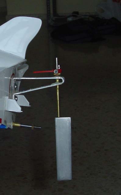

dario una pregunta para dejar la configuracion de la victory para girar que se desactiva un motor o disminuye la velocidad. para eso hacen falta 2 variadores¿?
Por DARIO
#517257
no eso no es un varidor , de electronica se poco pero al fin y al cabo es un interruptor con dos interuptores que si lo tienes en el centro activa los dos motores y depende para donde gire activa uno u otro.
Por el_xikillo
#517258
si pero yo tengo el receptor de un coche de gas y un variador para dejar la configuracion original de la victory osea sin timon que hacen falta 2 variadores¿?
Por DARIO
#517305
si quieres dejar la configuracion sin timon, no te sirve ni con un variador ni con dos,
lo que si puedes hacer es comprar un servo (eso es barato) y poner un timon.
de esa forma los dos motores andarian a la vez y con el timon variarias la direccion.
si te decides a hacer la modificacion, el timon y la cogida te la regalo yo.
te envio fotos y un diagrama de como conectar los motores al variador.
si tienes dudas, pregunta.

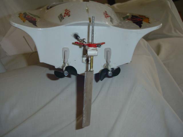

Por el_xikillo
#517584
muchas gracias dario pero el timon lo voy a hacer casero porue la barca la necesito para el sabado y aver si lo consigo dario muchas gracias si no es por ti no hubiera conseguido nada :lol:
Por DARIO
#517734
me alegro que te decidas a hacerlo tu, siempre es mas gratificante y aprenderas. manda una foto cuando la tengas.
y aqui estamos para ayudarte en lo que pueda.
recuerda en tu lancha ponerle un globo en la punta para que si vuelcas no se hunda.
tapa los boquetes que trae en la parte de arriba pues entra agua por alli.
y nada a disfrutarla.

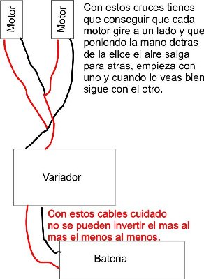

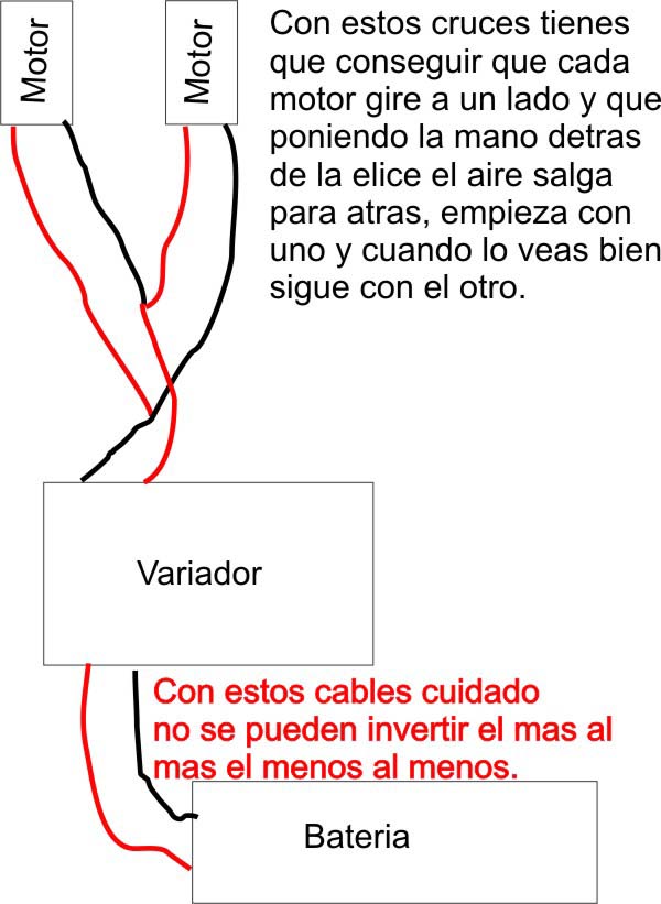

#517868
porque deberia de cruzar los cables¿?
Por DARIO
#518005
si te fijas cada motor gira hacia un lado, pues las elices tambien son distintas.
por eso primero conecta uno y mira si el aire sale hacia atras, y luego conecta el otro que girara en sentido inverso pero tambien el chorro de aire saldra hacia atras.
cuando ya sepas como van los cables los unes definitivamente.
un motor de ese tipo depende como conectes los cables girara hacia un sitio o hacia otro.
Por el_xikillo
#518367
pues ya he hecho todo y mañana ire a probarla a la playa :? aver si no se rompe porque lo del agua salada chungo y pues todo gracias a vosotros y a mi padre que me ha hechado una mano increible jajaja bueno gracias os mandare fotos aunque ya estoy pensando en otro modificacion como por ejemplo un motor central un 500 o 700 :D

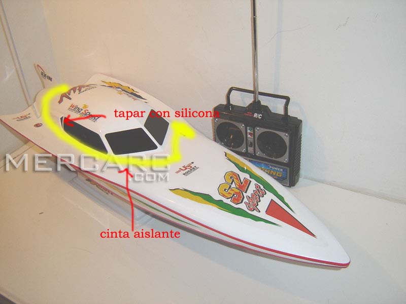

pues la use y habia un poco de oleaje y al sacarla sin terminar de gastar la bateria para hacer un ajuste en el timon una ola la mojo un poko por arriba y justamente mojo el servo que es lo nico que estaba a descubierto. todo lo demas estaba dentro de un taperguare de cocina de eso no se mojo nada solo se mojo el servo y los motores pero no se rompieron :lol: ahora nose que hacer porque ese servo siempre ir a descubierto... :?
Por DARIO
#520774
mira xiquillo, lo primero sella el servo con silicona (por abajo y los lados).
y si te ha entrado agua es porque la portilla (la tapa que se quita y se pone) nunca es hermetica.
primero tapa las aberturas laterales que trae en la portilla (no sirven mas que para que entre agua)
y aunque parezca feo hay que una vez cerrada la portilla (comprueba que todo funciona antes de cerrarla). la sellas con cinta aislante.
te pongo un dibujito.
otra cosa si la usas en la playa antes de hecharla al agua embadurna las piezas metalicas con aceite (tres en uno mismo) y cuando acabes enjuaga todo y vuelve a darle aceite
