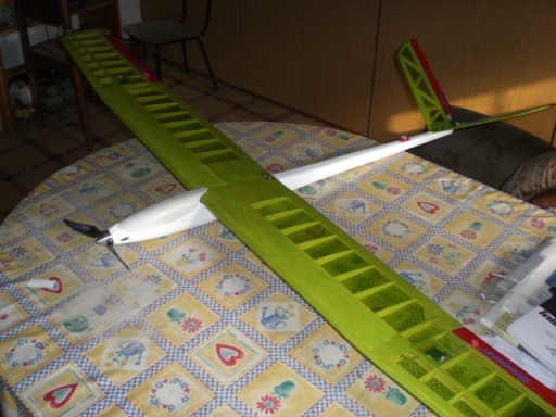

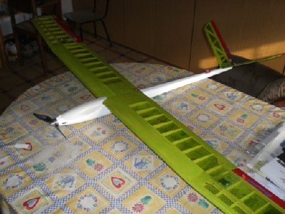

Por fin ha ido al aire mi nuevo velero electrico modificado de un ElektroStar de Graupner pasando de 1,5m a 1,8m de envergadura y augmentando el tamaño de la cola (era un poco inestable).
Lo he motorizado con un motor HM 221213 1000KV con una helice plegable 9x6 y unas baterias lipo 2S de 1700mAh.
Todo el velero en orden de vuelo pesa 765gramos y hoy por la tarde se ha demostrado que el motor lo tira de sobras subiendo casi a la vertical. Tenia dudas sobre si esos motores chinos tiraban suficiente y hoy mismo me han marchado todas estas dudas. Los motores mas de "marca" seguro que tiran mucho mas pero por una persona que se inicia en lo electrico creo que los motores chinos son una buena opcion.
He hecho un vuelo hoy de estreno y ya tengo ganas de ser mañana para repetir.
Hasta otra!

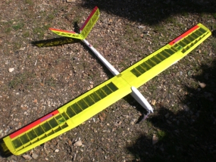

He estado volando esta mañana con un viento de 13km/h y el velero cada vez me gusta más. Con solo 3 remontes de medio minuto de motor he estado en el aire 30 minutos. Le hecho en falta el mando de cola para precisar los giros pero bueno, no pienso modificarle ésto porque no quiero augmentarle más el peso. Otra cosa que si haré serà hacer la mezcla de aerofrenos porque a 10m de altura solito no quiere bajar.
Conozco a Lluis de la Copa Graupner en Reus y en Solsona que viene bastante a menudo. Seguramente me animare a participar en la de Solsona ya que estoy estudiando allí y esta prueba de los nacionales de Lleida tampoco estarian nada mal.
Mi intencion nunca ha sido ganar pero solo por competir de vez en cuando y sacar algun mil en alguna minimanga ya estoy contento. Lo que más se valora (creo yo) es el ambiente con la gente que siempre me ha gustado.
