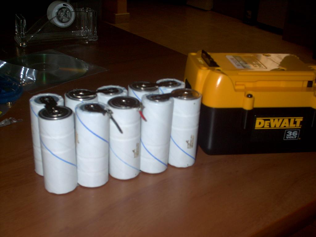

¿Donde las has comprado? En U.S.A.
¿Con qué las cargas? Con mi flamante E-Staion 902 de U.S.A.

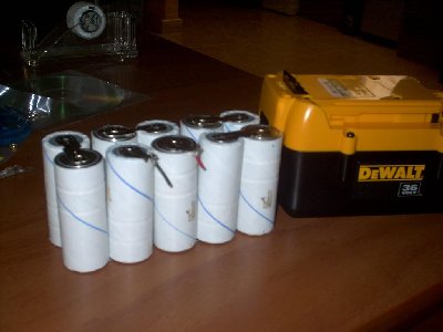

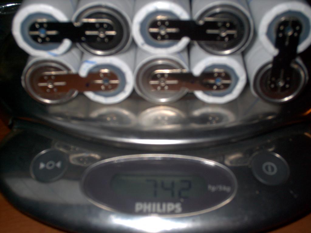

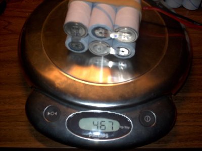

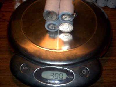

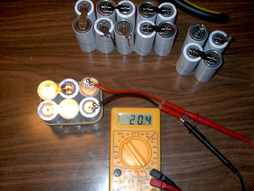

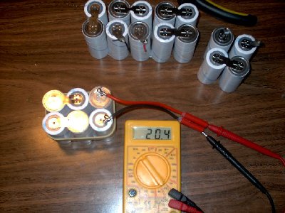

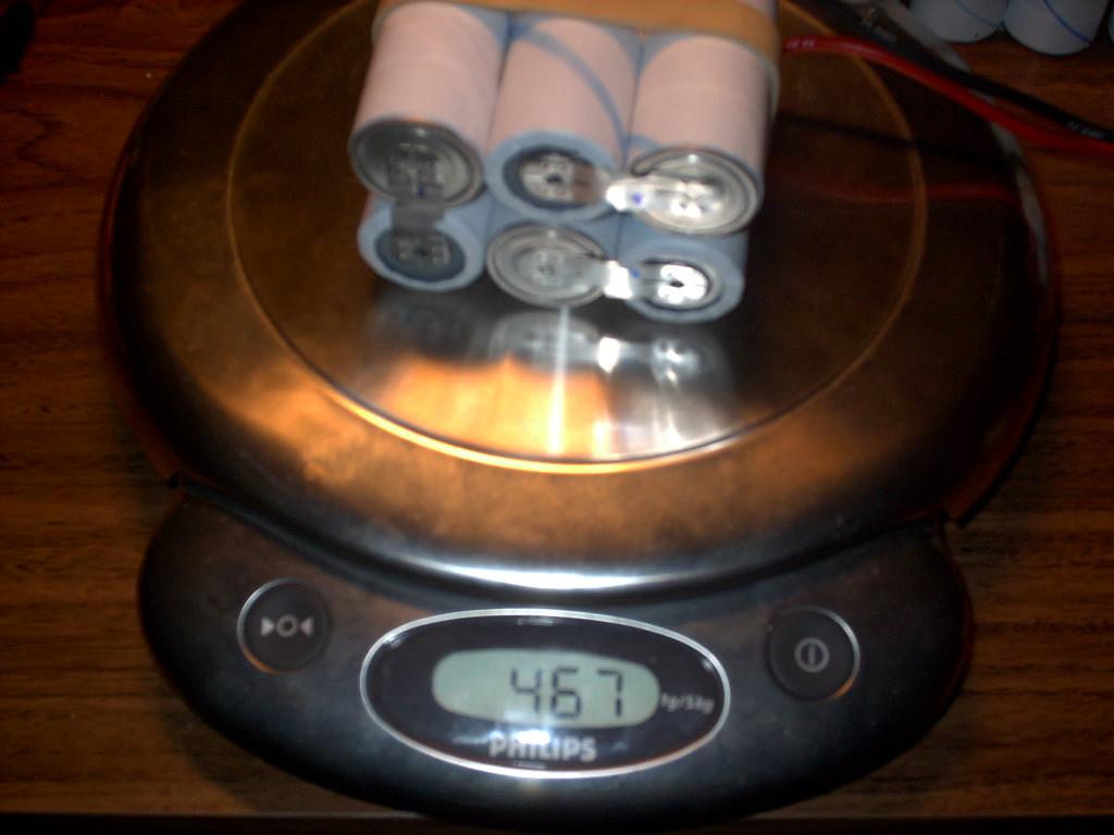

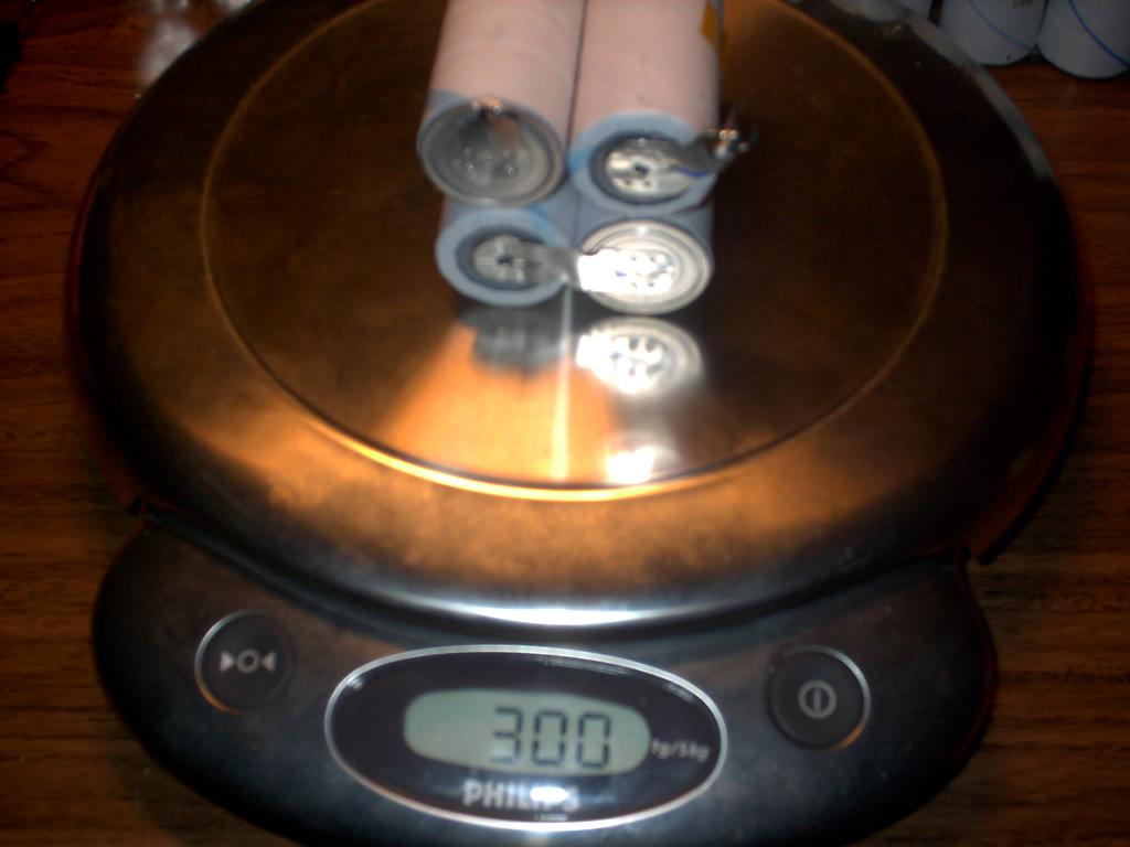

Venga contad algo: capacidad ( 2300Milis), composicion de los elementos(Litio Fosfato Ion), peso( lo tienes en la foto), descarga( continuos hasta 60A picos de 120A
), precio(depende de lo habil que seas), donde( en U.S.A.), como( Haciendo bricolagggg), cuando( En cuanto que te llegan)
Para que son? Para volar sin parar ya que las puedes cargar hasta 4C.
Total en un plis plas y un cigarrito para el que fume.
