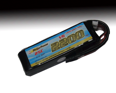

Resulta que las que se cargaban a 2C ahora dices que se cargan a 8C!
Los NanoPacks V2 se podian cargar como maximo a 2C. Por que utilizabamos anodo de grafito.
Las nuevas baterias (Desire o NanoPackElite) se pueden cargar hasta 8C ya que utilizamos otro material para el anodo.

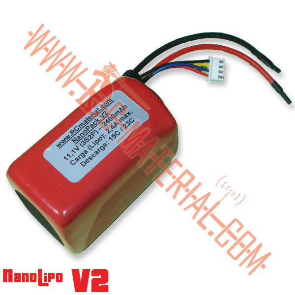

y si me dicen que es 3S 1P en la etiqueta, y luego es 3S2P en el interior es que me han engañado, y si las envuelven en espuma para que no se note que van 6 elementos en lugar de 3
La proteccion de neopreno de celula cerrada ignifuga e hidrofuga (espuma) es una opcion, ya que puedes pedir los packs con ella o sin ella.
Por lo cual si el pack le pides sin esa proteccion los elementos seran facilemente visibles.
Todos nuestro packs llevan una etiqueta con los datos tecnicos (incluyendo su configuracion de elementos) se puede ver en la foto adjunta.
Espero que se vea bien el texto de la etiqueta:
www.RCmaterial.com
NanoPackV2
11,1V (3S2P) - 2400mAh
Carga: 2,4A máx.
Descarga: 15 / 23C
es por que tienen completa intencionalidad de engañar. Esos son los señores de RC Material.
