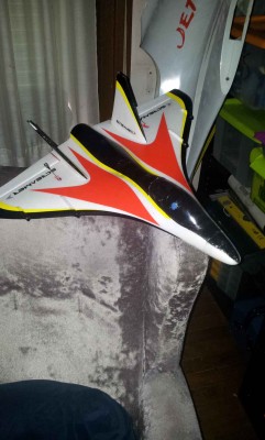

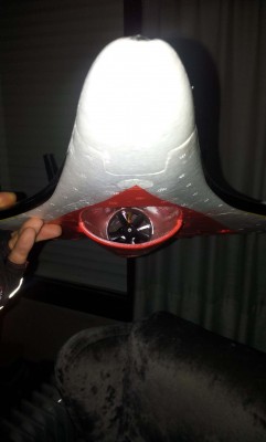

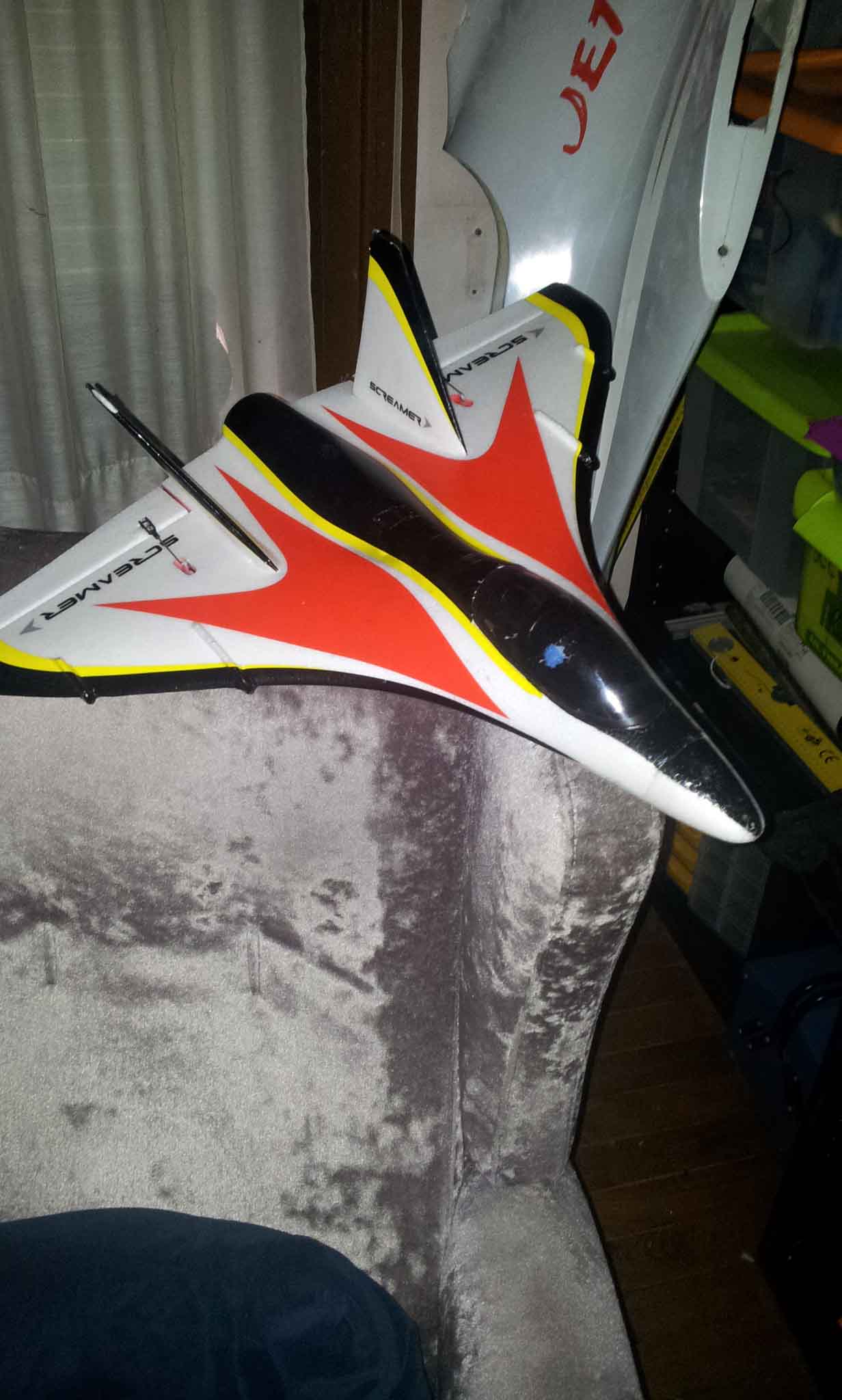

Ante las flores que les has echado al pájaro, y como tenía una turbina sin usar igualita a la tuya, me he comprado uno
Algún comentario más sobre montaje o alguna foto?

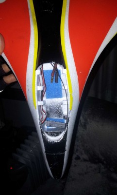

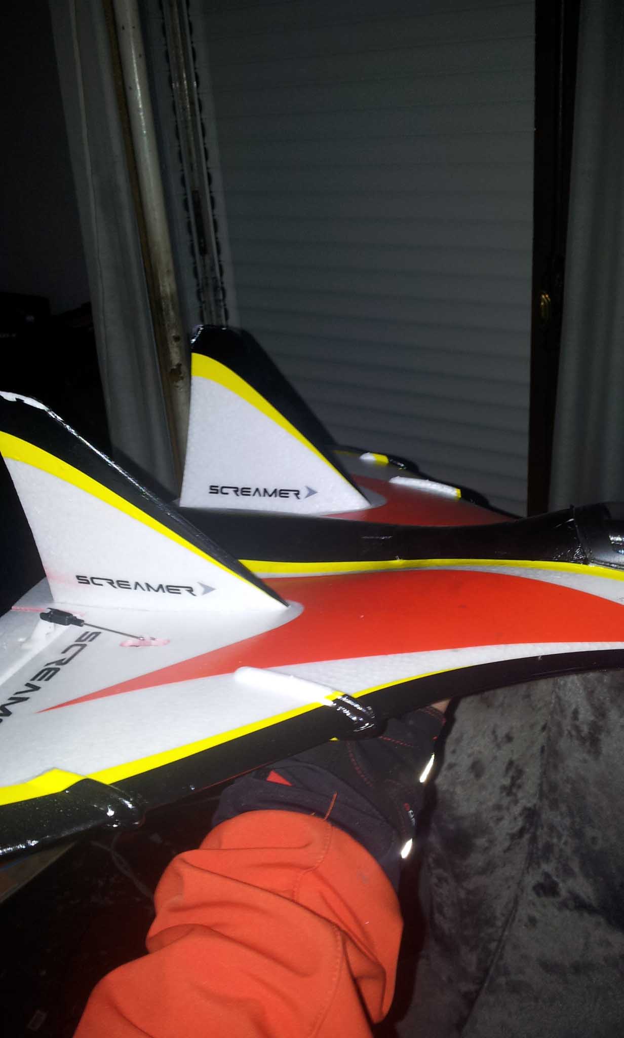

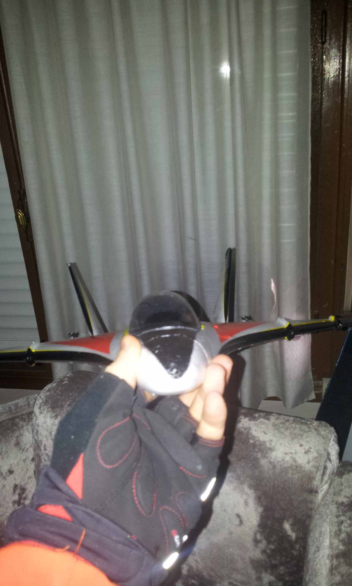

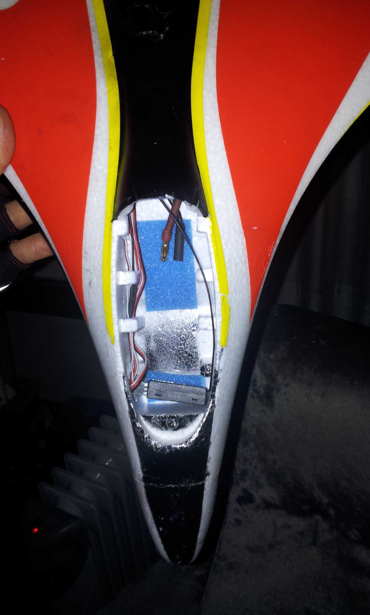

el montaje sencillo, servos de 12gr metalicos ,el cg por lo visto va mas adelantado que en el manual,por lo demas una preciosidad en miniatura., no es un avion para volarlo muy lejos eso esta claro ,para el parque o campita ,de lo mas divertido
es pequeño, parecido al parkjet de hk ,pero mucho mejor, ya dije que he tenido unos cuantos y este es de largo superior en todo, se nota el diseño como van mejorando los chinos ...
las lipos de 1300 4s entran bien y el esc de 40 tb sin cortar nada ,queda 50 gr mas pesado pero diria que asi vuela mejor, mas estable y muy sobrado de potencia.
poco recorrido de mandos y mucho expo.el piloto no viene en el kit, habra que buscar uno por ahi, bien pequeñito.

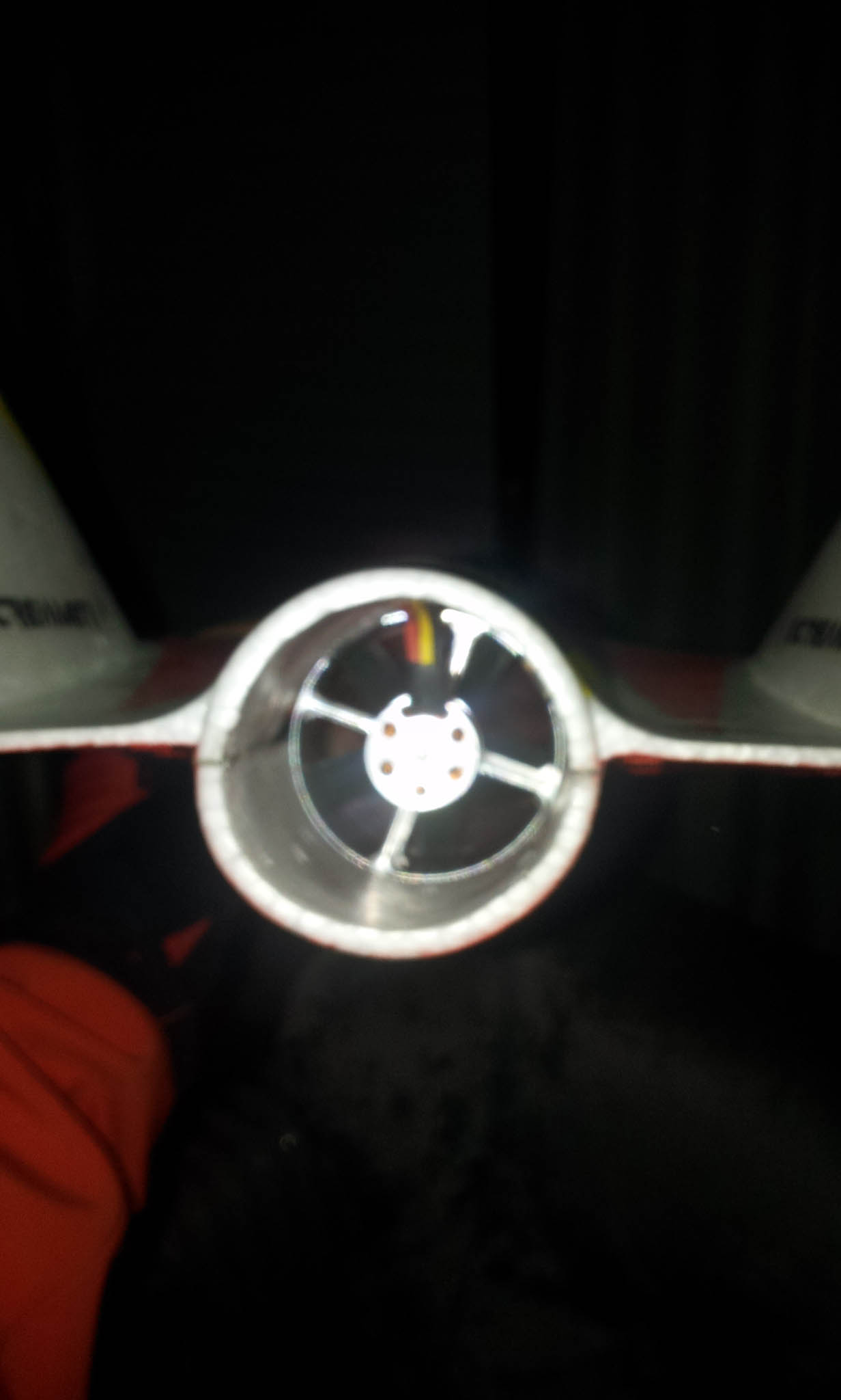

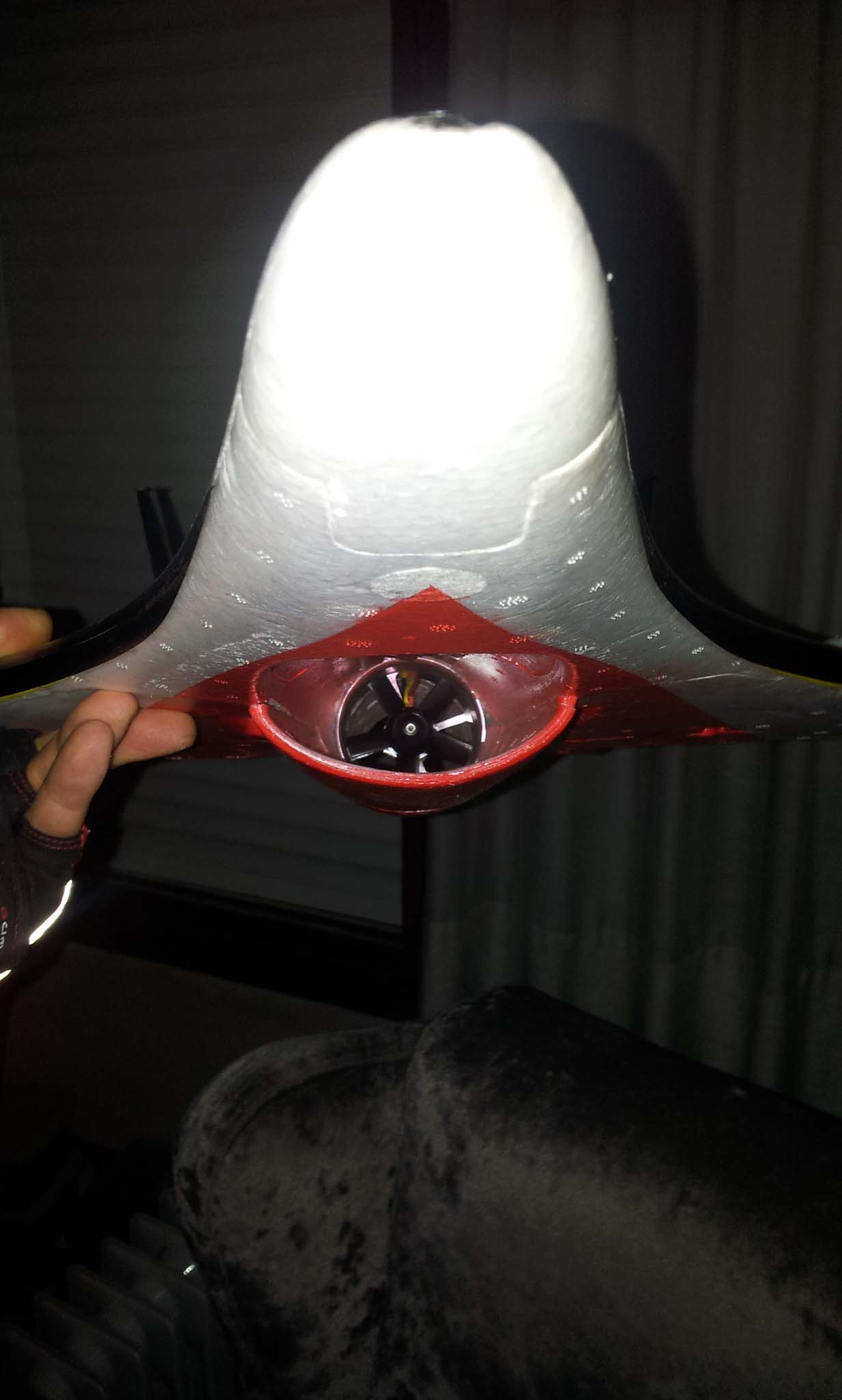

por cierto la turbina es una pasada ,muy bien equilibrada , nada de vibraciones y potente sin pasarse de consumo, es la v2, y se nota que se lo han currado, un 10.

Ya tengo montado el pájaro. Releyendo tu post, dices que el centro de gravedad va más adelantado de los 45 mm que marca el manual. Me puedes decir a que distancia lo llevas tu. A mi me ha quedado pesado de morro y voy a tener que lastrar la cola, pero si el centro va más adelantado igual ahorro algo de peso. Hasta qué no lo pruebe no podré decidir, pero cuanto más fino lo estrene mejor.

sin lastres ni nada me quedo a algo menos de 4 y va muy bien, creo que 4.5 seria demasiado critico, algunos vuelan a 3 incluso.
