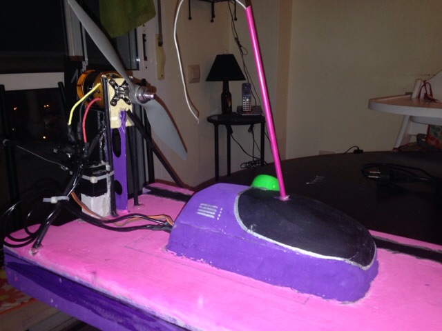

Hola os dejo un video de mi último proyecto terminado a falta de la prueba de fuego en agua,que será próximamente.una plancha de porex un motor de 1300kv y 900w una hélice de 10x7 variador de 100a y batería de 4200 mha bueno aquí dejo el proceso de construcción en breve el video en el agua saludos

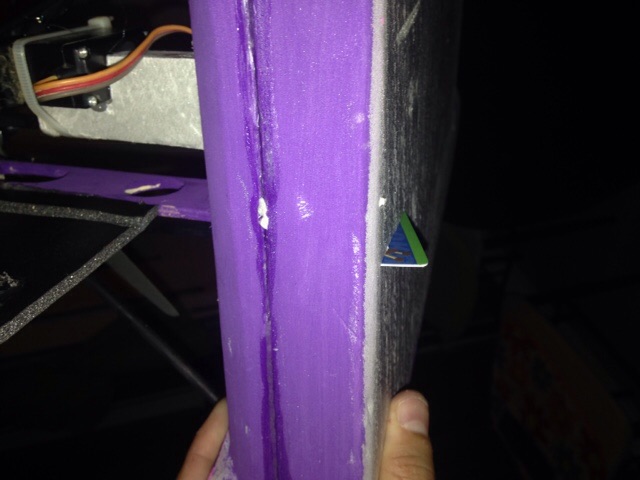

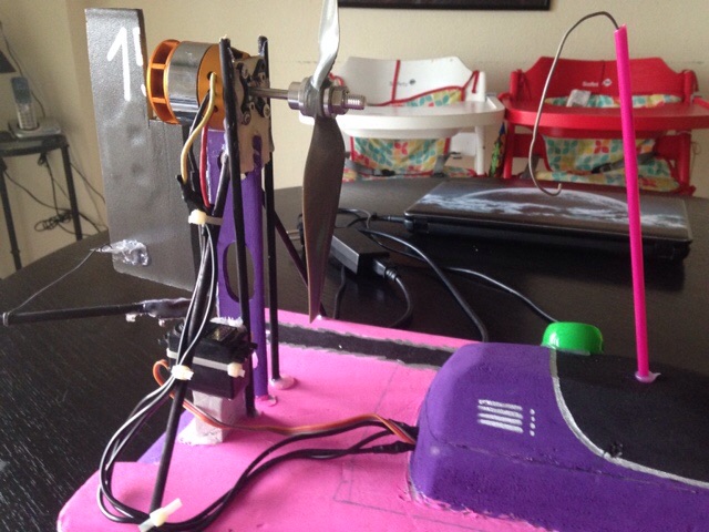

Bueno hoy prueba de fuego el aerocatamaran al agua en un lago la verdad muy contento como no tiene apenas rozamiento corre mucho y es muy divertido aun puedo aumentar hélice y 3 s mas ya que aguanta 4 s el motor pero de momento se queda así de todas formas he modificado la altura del motor va mas bajo ahora y he puesto una pequeña quilla con una tarjeta para evitar los giros brusco que hace al alcanzar velocidad este es el resultado en breve algún video
Antes
Ahora
Quilla
