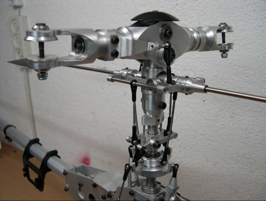

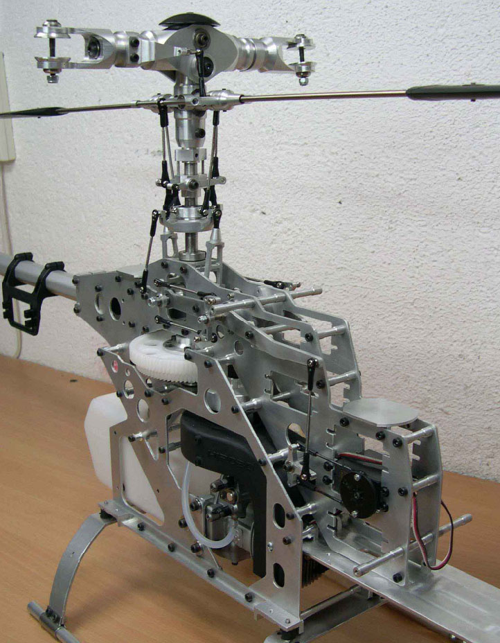

Soy nuevo en el foro, por lo tanto haré mi presentación. Me llamo Juan Pedro, soy de Alcorcón, y vuelo en el club ICARO de Madrid, donde además soy el monitor de helicópteros del club (como siempre digo, en el país de los ciegos, el tuerto es el rey). :)
Siempre me gusto el vuelo FAI y hubo una época en la que me lo tomé en serio, pero destroce un freya a la salida de un ocho cubano, y se me bajaron bastante los humos, así que últimamente no paso de las figuras de la tabla Sport, hasta que vuelva a recuperar la confianza. :(
Un Hirobo Freya EX y un Sceadu 50, conforman mi flota personal de helicópteros, aunque a veces le tomo "prestado" a mi padre su Freya 60 o su Raptor V2. Además entre mi padre y yo estamos construyendo un helicóptero casero del que os adjunto una imagen. Espero que os guste. :wink:

Tiene muy buena pinta "el heli casero" con la cabeza de hirobo si no me equivoco... ¿ Quizas sea algo pesado, o es la impresión que me ha dado ?
Yo probaría a montar todas las piezas posibles en carbono, es sólo un comentario :wink: ya nos comentarás que tal vuela cuando lo prueves...

Este helicoptero, es una copia del Freya EX de carbono, pero con la cabeza SSZ-II. El helicoptero esta casi completamente construido por nosotros. Solamente hemos comprado las, rotulas, las piezas de plástico que nosotros no podemos construir, los dumper, las paletas, la barra estabilizadora, el depósito y un par de pequeños ejes de acero con rosacas de M3, la correa, y el tallado de los piñones, el resto, lo hemos fabricado nosotros, incluida la cabeza. :)
La intención era , haber hecho el chasis en carbono, pero hubo gente que nos desanimó, " que si es muy dificil trabajar la fibra, que si herramienta especial, que si es peligrosa, etc...", ademas el precio que tiene no es como para hacer experimentos, y que luego salgan mal. Como teniamos dural a mano.... :roll:
Sin embargo, viendo lo que has hecho tu con el raptor, parece que es factible trabajar la fibra con garantias, además te ha quedado muy chulo. me gustaría saber como has trabajado la fibra y si te ha resultado tan dificil como dicen. Me gustaría, por probar, hacer las derivas en carbono. :idea:
El heli tal y como veis en la foto ha pesado 3.7 Kg, medidos en una bascula con una precisión de 0.02 Kg. Así que ha falta de baterias, caja de cola, (que ya está medio terminada), electrónica, las palas, derivas y alguna cosa más que se me olvide, no creo que en ningún caso supere los 5 Kg. :wink:

La cabeza como la has mecanizado ??? Torno y fresadoras convencionales, de control numérico... ????
La proxima máquina de trabajo que quiero adquirir es un torno y estoy mirando la posibilidad de uno pequeño de control numérico... ya nos contarás, que supongo que habrá más gente intrigada con el buen acabado de la cabeza, siendo de fabricación casera, felicidades :wink:
Por Juanpe
#11722
Saludos:
Las máquinas son convencionales. Nada de control numérico. ¡¡¡ Que más quisiera !!!. :wink:
Eso si, son máquinas grandes: Un torno de 1500 mm entre puntos, y una fresadora de unos 1700 mm de mesa. Las máquinas tienen bastantes años, son las que nos quedaron después de que mi padre cerrara el taller, hace ya unos cuantos años, pero todavía dan mucho de sí.
Además la fresadora dispone de mordazas hidráulicas, divisor universal, divisor horizontal, aparato de mandrinar, visualizador digital de cotas.... etc. :roll: Este tipo de máquinas no dejan el acabado que se consigue con una de control númerico, con lo que para algunas piezas, me ha tocado hechar mano de la lija de agua, para disimular los uniones de las partes con radios. :cry: Con la cabeza en cambio, solo ha sido necesario sacarle brillo con scoth brite.
Ninguna de las piezas a sido anodizada, por lo que cuando pasa algo de tiempo, pierden lustre.
Lo peor es la cantidad de horas que tienes que emplear en el mecanizado y en la preparación de las piezas ¡¡¡ A ritmo de artesano!!! :shock:

Felicidades, os está quedando fenomenal!!! Ojalá algun día pudiese conseguir algo así... Y además sin control numérico, que barbaridad. Felicidades otra vez.

Si que hay diferencia de precio claro esta, ¿no la hay entre la cabeza que has fabricado tu y la que comercializan ? :lol: es como todo....
El acavado es similar al que comercializan, de hecho he estado vendiendo, planchas y algunas piezas y no he tenido "quejas" :D
