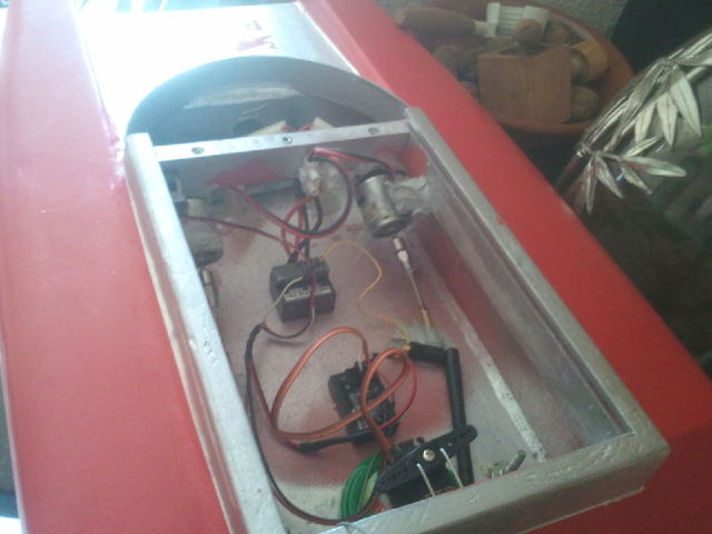

hellfirez escribió: .............. Mi cuestion es... He encufado el motor a esos cables, pero claro.. no va, en principio no tendria que tener algun cable que fuera del receptor a esos dos cables y al motor? si no no puede aceptar ninguna orden... no lo entiendo... o esos 2 cables del lado del variador son por alguna cosa mas? es que no logro entenderlo..

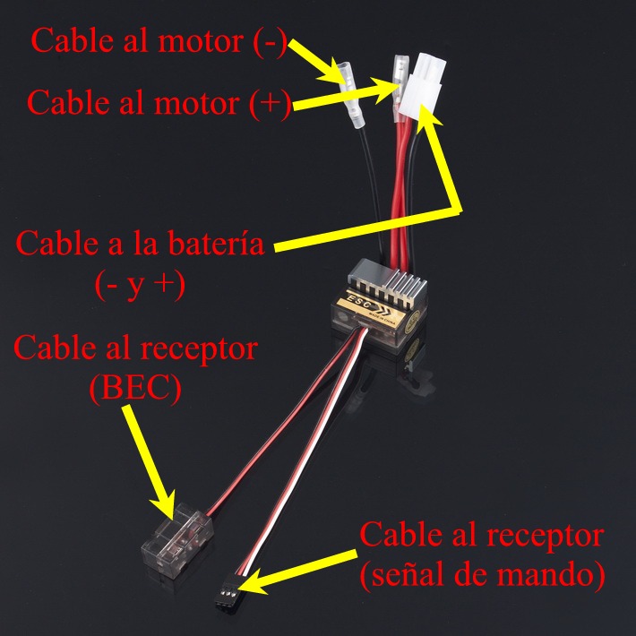

Según verás mas arriba, hemos contestado con darioellider a "como van las conexiones"... lo que no entiendo es cuando dices "... He enchufado el motor a esos cables, pero claro.. no va... ".
¿Has conectado todo y has dado gas desde la emisora?
¿El variador emite algún sonido?... (que no se si será el caso de ESTE variador)
¿Has probado todo conectando la batería?... recuerda que esta es la manera en que le llegue energía al motor y al receptor.
De esta manera, al recibir energia el receptor, puede mandar señal al motor.
