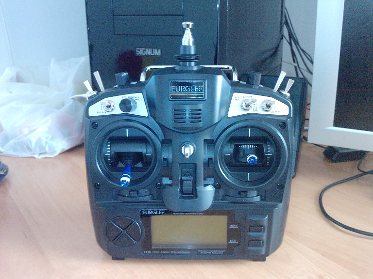

Bueno, no todo es malo, resaltar que la atencion por parte de r2hobbies a sido buena, hice el pedido el dia 5 y el 17 ya tenia la emisora en casa. Yaqui una foto de la emisora con los stick en azul, tambien comprados en r2hobbies.
(son los de diametro 3mm)
salu2
