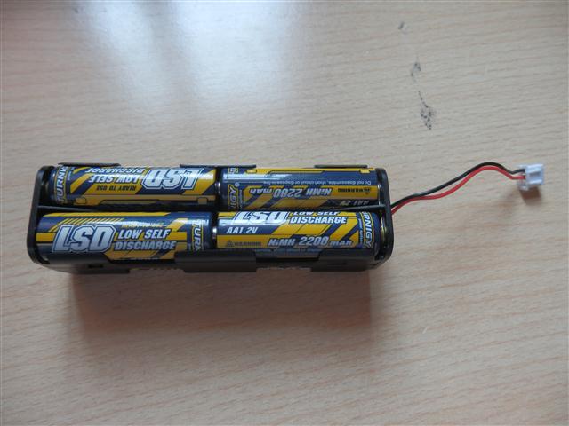

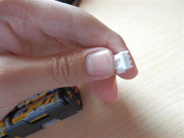

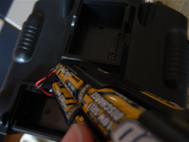

Mira, para poder cargar esta batería: http://www.hobbyking.com/hobbyking/stor ... aff=386884
o un pack de 8 de estas: http://www.hobbyking.com/hobbyking/stor ... aff=386884
Hace falta un cargador cómo este o similar: http://www.hobbyking.com/hobbyking/stor ... aff=386884
El cargador tiene que ser configurable para cargar tanto una Lipo, tanto una Life(Batería para emisora), o una Ni-Mh.
Si cargas las pilas, configuras un pack de Ni-Mh 8 elementos: 1.2V*8= 9.6V
Si cargas la batería, configuras un pack de Life 3 elementos: 3.3V*3= 9.9V
Péro también te hará falta el conector para poner tanto la batería como las pilas enchufados al cargador: http://www.hobbyking.com/hobbyking/stor ... aff=386884
Si prefieres 8 pilas, te quedaría así:
La diferencia entre 2200 y 1500 simplemente és la capacidad. Uno te dura más y otro menos.
Si un articulo está BK, lo normal es que tarde entre 1 y 2 semanas, aunque si és un articulo pequeño dura poquito.
A... y el mejor modelo, es el de leadershobby, ya que se puede sacar el módulo. La de hobbyking, solo podrás jugar en simulador si sacas el módulo, y si está incrustado... A desoldar...
Modelo V1: http://www.leaderhobby.com/product.asp?ID=9394001220239
Modelo V2 (Mejor esta no): http://www.hobbyking.com/hobbyking/stor ... aff=386884
Un saludo A.. Y no confundas modo con modelo!
Modo: 2 (Europa) Acelerador izquierda - 1 Acelerador derecha
Modelo: Si se saca el modulo o no.
Por -ivan-

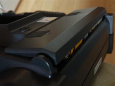

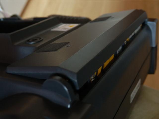

Lo que yo haría: Si tienes cargador de baterías programable (Accucel o otros), pillate la Life. Yo, tengo pilas, y como se ve en la foto la tapa queda un poco por fuera.
