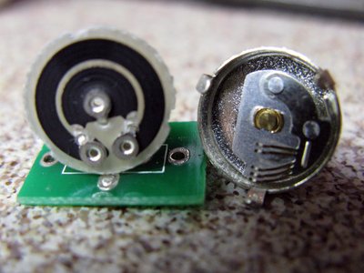

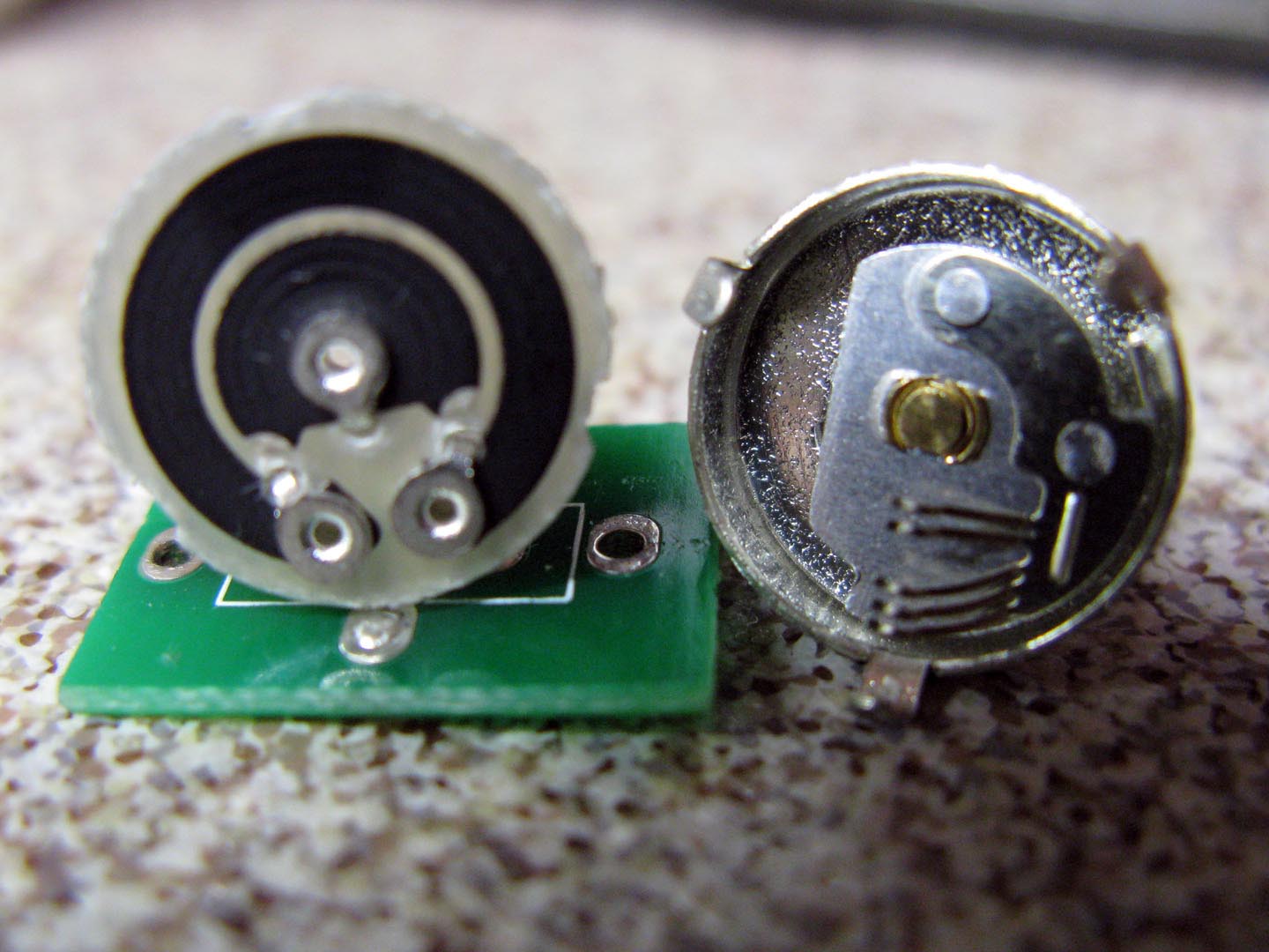

Hola a todos,
Provisoriamente hasta ver si consigo alguno que se pueda adaptar he reparado el potenciómetro desmontándolo, limpiando las pistas de carbón con alcohol y dándole + presión a los muelles.
Ahi van las fotos de como se desmonta (prometidas a raulskarface.
