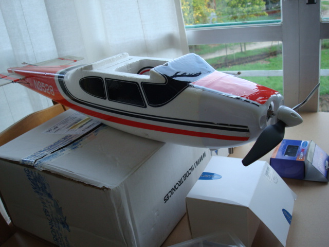

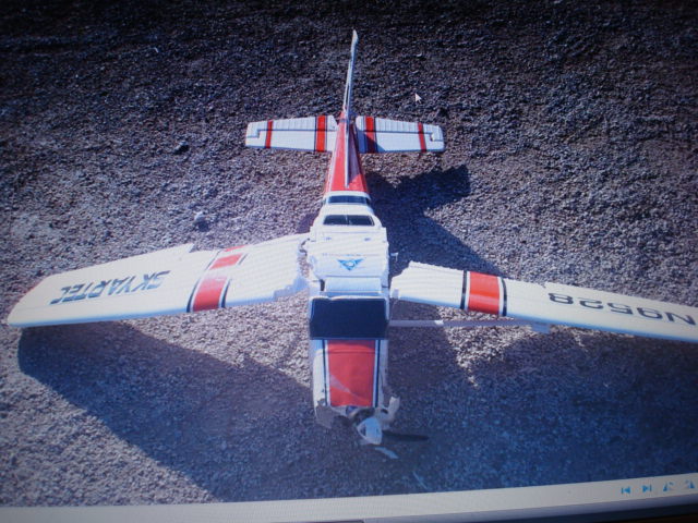

Ya puedo decir que volé!! tuve la cessna casi 1 minuto en el aire y al suelo :D :D
Intente despegar del suelo 2 veces y no había manera, asi que pasamos a la mano, y en el primer intento al suelo otra ves, ya en el segundo nos la jugamos todas y a full con el motor y alzamos vuelo pero no duro ni 1 minuto,
En realidad era mas mi lucha por intentar que no se estrelle, hacia cosas muy raras, y me daba la sensación de que se inclinaba hacia la derecha asi que yo intentaba mantenerla estable, pero no hubo manera eso sumado a que había viento, mi inexperiencia y que lo mejor que pille fue un campo de fútbol que se me quedo muy corto para controlarla, dieron como resultado que parti el ala, hélice, doble bancada y tren delantero y etc varios..
Asi que ahora toca empezar con los arreglos, o bien comprar piezas nuevas, eso dependiendo de los entendidos, para que me digan si tiene arreglo el ala, o directamente tengo que pedir una nueva a Modeltronic, doy por echo que pediré unas hélices, motor y el Morro, la Bancada creo que a plan de Martillo la dejo como nueva
He intentado subir algunas fotos pero ahora no soy capaz desde el Movil llegando a mi casa lo intentare otra ves
Pero en Realidad quería saber si una ala partida se puede arreglar o ya queda fragil y es mejor comprar la pieza nueva
Si algo positivo tiene esto, es que ya le perdí el miedo a volarla, y supongo que la próxima ves ira mejor y a las malas este sera el avion de los experimentos y el que se lleve los golpes,

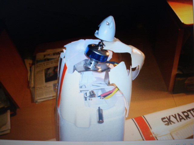

ize bien en pedir el motor, por que parece que con el golpe quedo algo fallado, y si el Eje estaba medio torcido cuando le puse una hélice nueva se notaba al girar que estaba algo torcido, supongo que eso afectaria luego,
He cambiado el motor por uno nuevo, hasta me he comprado un soldador y he soldado los cables, cosa que creia dificil antes de hacerlo, pero todo es ponerse, Pero algo he debido de hacer mal al soldar, por que me da la sensacion de que el motor no tiene tanta fuerza, y ademas en ves de ir hacia adelante, tiende ha tirar hacia atras,
por que puede ser? la helice la puedo haber colocado al reves o sera que he soldado un cable en la posicion que no era??
Añado que aunque era el mismo motor, los colores de los cables que van del Esc al Motor eran diferentes, asi que en ves de seguir los colores he seguido las posiciones de los cables del motor antiguo al Esc, No se si me he explicado bien :D si No, intentare subir alguna foto.

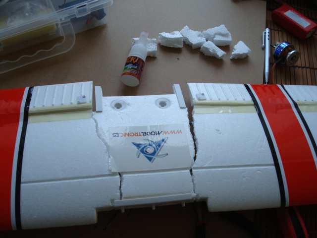

Por otro lado esta el tema de pegar las Alas rotas, el corte es limpio y no faltan piezas,
he comprado Ciano de la marca Zacki para Elapor para pegarlas, que dicen que es lo que le va mejor, de echo ya lo he usado para pegar el plastico que sujeta la bancada y ha quedado muy bien, mañana les toca a las Alas,

De los tres cables que van al variador tienes que intercambiar dos entre sí para cambiarle el sentido de giro al motor.

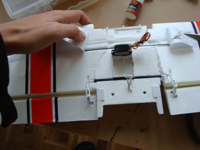

Echo, y funcionando. Ahora la duda es sobre el pegado de las Alas, tengo este pegamento que segun dicen es el indicado
http://www.multiplex-rc.de/es/productos ... abb9596609
Pero he echo algunas pruebas con un corcho para ver que tal pega, y se lo come, si acercas el corcho al oido se oye como se esta comiendo el corcho, acojona jaja,
el Corcho del avíon es mas resistente?? me da miedo ponerlo y empezar a ver como se come las alas. le pongo el zacki ese o busco otra cosa mejor,

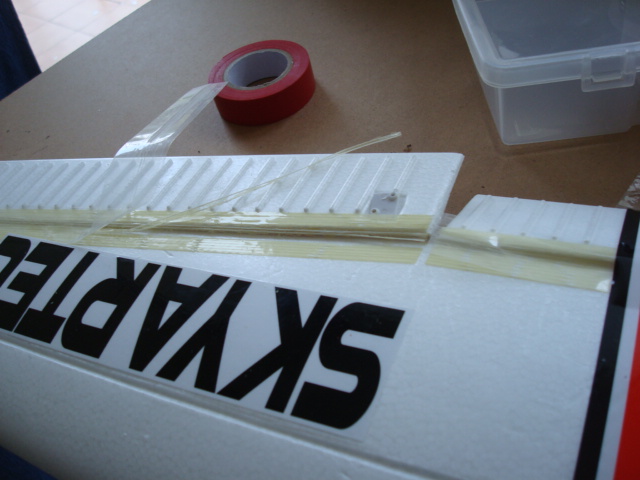

A esta ala se le están despegando esas cintas o celos, que le pongo en lugar de eso, cinta aislante o hay alguna especial

Usa epoxi, el "araldit rápido" lo tienes en cualquier ferreteria. Yo también las he arreglado con cola caliente alguna vez y quedan bien, pero que no vaya demasiado caliente, que funde el corcho.
Para el abisagrado de los alerones, con cinta americana que sea buena ya va bien.

eas son, cortan el corcho con cutter, pones epoxi a los lados de la bisagras, lo introduces yya esta
Con cinta cada cierto tiempo tienes que andar poniendo de nuevo
