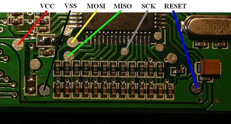

Substituir el firmware de la radio es cambiar el funcionamiento de esta completamente, aparecen muchísimas posibilidades que de serie ni las puede soñar. Echale un ojo a esta web https://code.google.com/p/er9x/ aquí encontraras el firmware alternativo, necesitaras soldar unos cables a la placa y hacerte con un programador USBasp.
Por si te interesa te dejo la asignación de cables programador/placa
Por Biela
#1293912
En serio para nada es complicado eh? si te apañas bien con el soldador son 10 minutos o 5 si ya tienes separados los cables del programador
