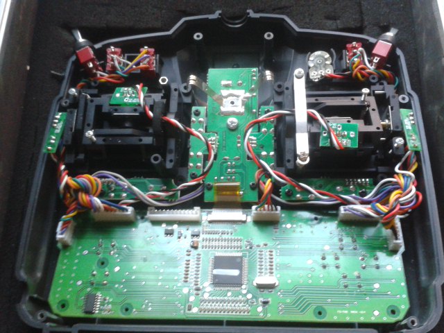

Hola a todos, pues resulta que hace poco me compré mi dron 250 con una emisora Turnigy 9x con batería lipo, y al conectar la batería a la emisora....zas!toma chascazo! Saliendo humo y demás y se apagó por completo, abrí la emisora y vi que solo tenia una cosa quemada, creo que es el dichoso condensador que ha visto por los foros, solo tengo eso quemado
Mas tarde subiré unas fotillos para que os situeis.
Mi intención era, si no es mucho pedir, que alguien me guiase a como cambiar el componente y que es lo que tengo que cambiar...
Ni que decir que aun no he volado el dron! Así que tengo unas ganas que no puedo con ellas!!
Muchas gracias , un saludo

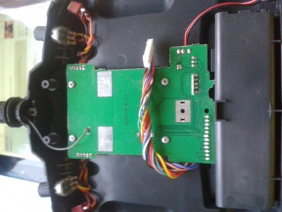

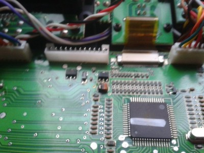

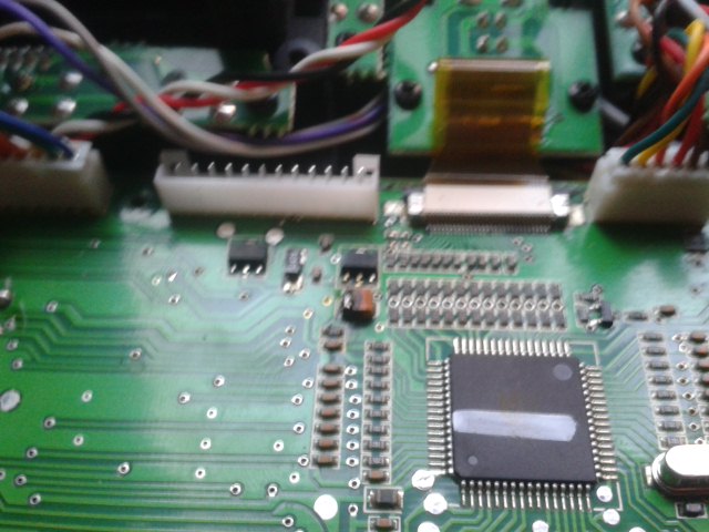

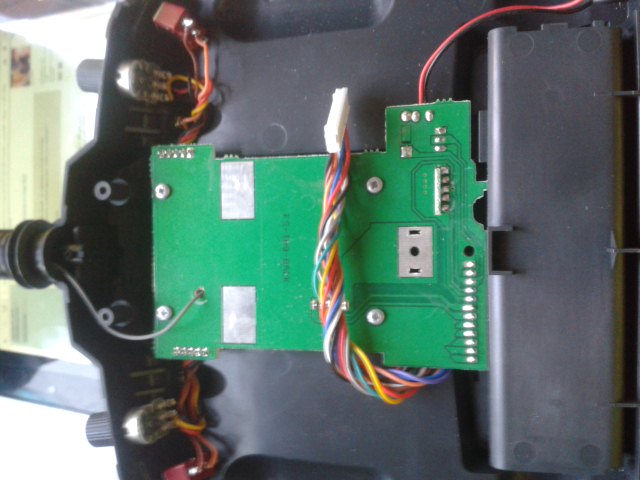

#1327444
Aqui dejo las foto por fin , gracias a la ayuda de BacodiRC para subirlas.
En las dos primeras fotos se aprecia bien lo que esta quemado.
A ver si alguien me puede ayudar para soldar el elemento estropeado
Un saludo y gracias
#1328188
schoopi escribió:A ver si alguien me puede ayudar...
Como nadie te dice nada a ver si esto te puede ayudar.
Hace ya hace tiempo lei que esto le habia pasado a algún que otro compi y dieron con lo que se quemaba al invertir la polaridad y las arreglaron, ves buscando en este hilo que creo recordar esta todo muy bien explicadito y con fotos de lo que le hicieron para repararla.
Ves pasando rápido los posts y parate en los que veas fotos como la que as puesto tu :idea:
