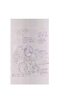

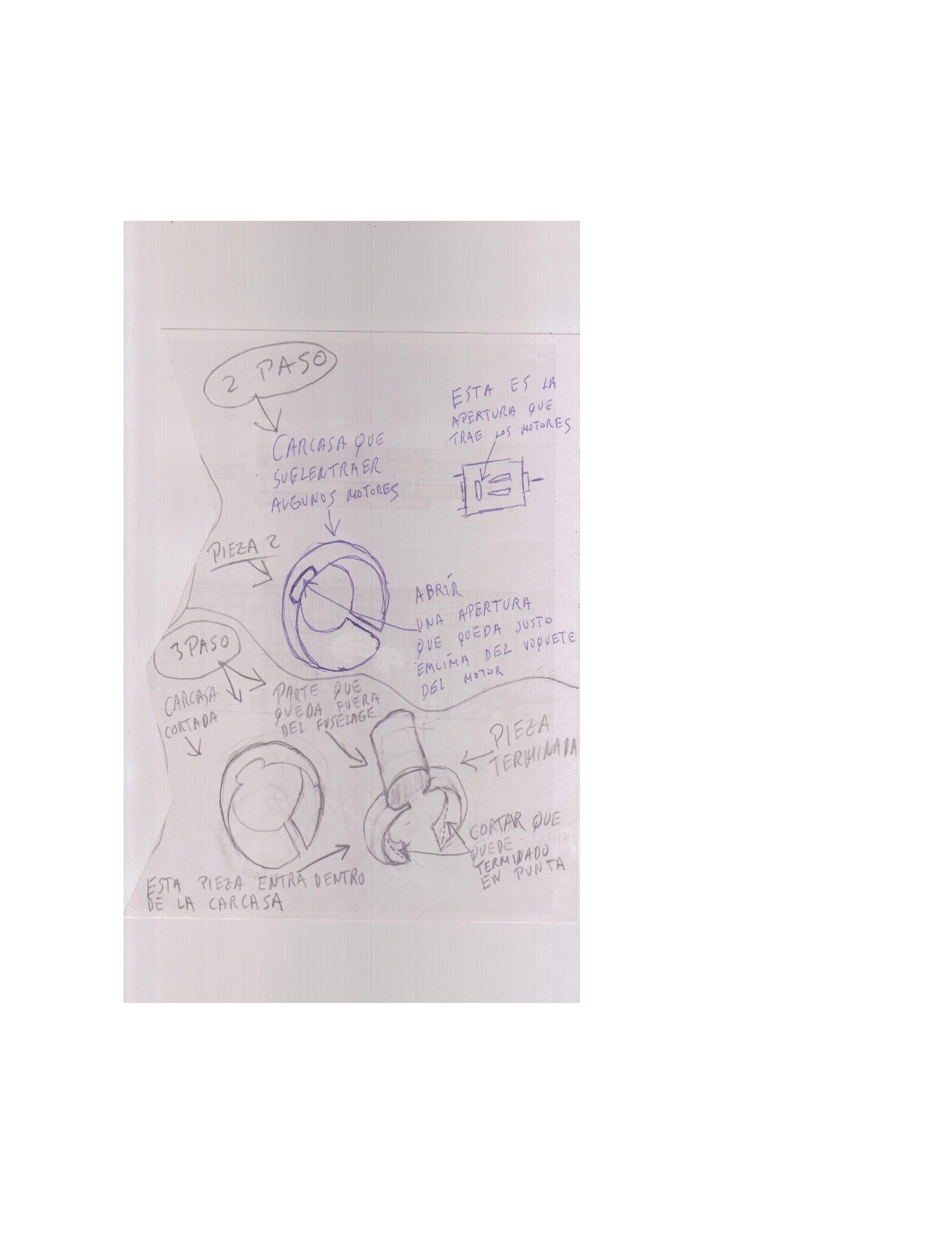

refrigerodor para el motor de serie ,o que tenga la misma forma, hecho con aluminio puede ser de una lata de coka cola ,o similar,mando croquis en dos veses por que no me deja mandar mas de 150 k.. por fotos,,tiene que comerle un poco la rededor del corcho que le rodea al motor, y abrir un poco la salida de refrigerasion del fuselage,,,para sacar un poco el tuvito,,
