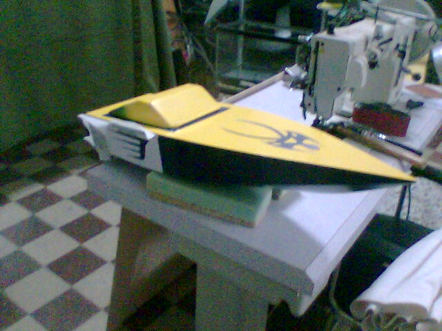

INTERIOR--> Speed 700 bb turbo
Variador electronico Graupner 60 A.
Bateria de LiPo 11.1v, 15c, 4750 mAp.
EXTERIOR--> Aerografiado a mano.

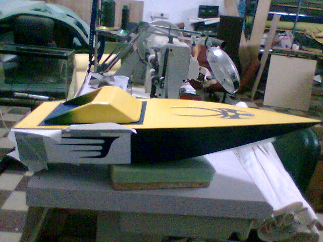

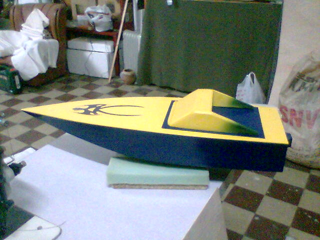

Que opinais de mi nuevo monocasco¿? El Casco esta hecho de madera de balsa. Esto hace que sea muy ligero; la navegacion es muy estable ( la podeis ver aqui http://es.youtube.com/watch?v=LZP6a2oT7Qk ).
Yo creo que va a ir ``redonda´´ . Ya cuando la tenga terminada, os pasare algunas fotos y videos.
Si todo sale bien la intentaremos botar este fin de semana que viene

Te sugiero añadir 2 flaps de 3cm de ancho y 5cm de largo, atornillados en el espejo de popa. Empieza trimándolos con una leve inclinación hacia abajo (3-5º), sobre todo para navegar con olas como en el vídeo.
Con agua en calma, suele ir mejor 0º de incidencia.
Ya nos contarás :D

Gracias por la sugerencia la tendre encuenta. Aparte de los flaps tambien le quiero meter unos turfin para evitar que cuele
