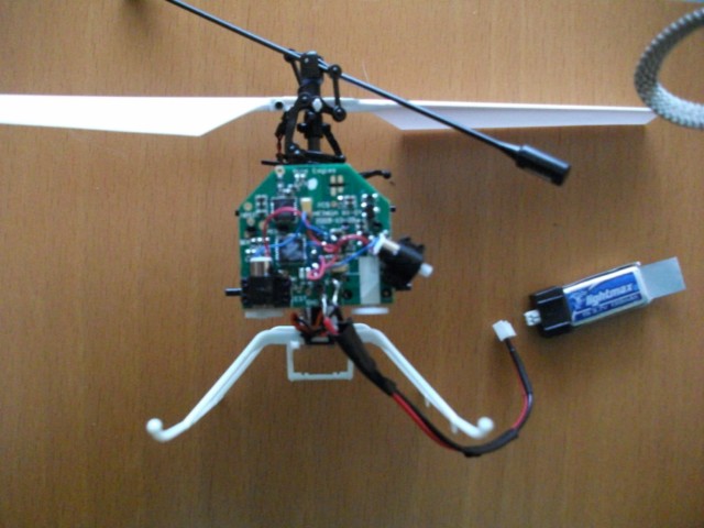

Compay, hola, hace tiempo que quería decirte, si el tuyo es el de la foto que se ve en post anteriores, el cable prolongador que le has puesto para las baterías, calculo debe pesar unos 2gr. o más con conector... eso es sobre un 10% del peso total del Solo Pro.
No es que no pueda con ese peso extra, (que de todas formas lo pagará en desgaste de motores), si no que saca totalmente de sitio el centro de gravedad vertical (que aunque el heli sea pequeño, lo tiene), lo que hará que se abra mucho más en los giros.
Si además se mueve en vuelo, ya tienes un centro de gravedad (CG) impreciso... lo peor que hay para un manejo suave.
Lo digo por ayudar. :wink:
Jaam, si que vale la pena trucar el Solo para centrar el CG, y los problemas de resonancia aérea se pueden solventar facil, lo que yo decía es que hoy por hoy no tengo tiempo de hacérselo a todos, es algo para hacer por el propio aficionado. Yo vuelo uno trucado, y puede hacer piruetas sin moverse del sitio. Y "ochos" rápidos en un area de 20m. cuadrados... :D

Spooky , gracias por tus sabios consejos , he pesado a milimetro el cable prolongador su peso es de 0.4g no llega a un 1gramo , lo he recortado hasta dejarlo en 0.2g con lo que ahora el peso es infimo , teniendo en cuenta que las baterias originales pesan 3.8g y las adaptadas 3.7g el peso total con cablecillo seria el mismo que tratandose de la original o incluso menos . Sigo teniendo dudas del porque le cuesta tanto girar hacia ambos lados y no realiza esos giros sobre su eje tal como los anteriores helis que tuve con el mismo cablecillo adaptador ,. por descarte , no es del motor de cola ni motor principal , tampoco de los rodamientos , ni de las varillas servos . Puede ser del giroscopo ? ...no lo tengo claro tratandose de una electronica nueva sin golpes . Saludos y felices vuelos .
Hola compay, bien hecho, si no es por el peso, si no por el centro de gravedad más que nada.
Una cosina: al reforzar con ciano los bulones del eje principal, te quedan muy muy sueltas las palas?
si no es así, igual está "vago al mando" y por eso no gira igual de bien.
Es por probar algo más... el giro no debería de intervenir en la respuesta al stick...
