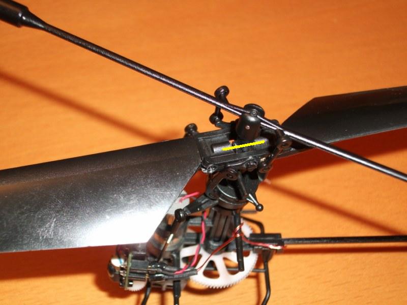

Compai, como te dice el compañero walk, probablemente tienes una de las levas que hay en el rotor girada... cuando eso pasa es casi involable, pero basta con volverla a sitio.
Si se sueltan las rótulas de bola, muy probablemente estan puestas al revés, me explico:
supongo sabes que los bracitos tienen un lado más estrecho (en la abertura) y otro más ancho, por ese se introducen, si lo haces al revés se salen o pasan.
en los posts anteriores, veo que los problemas suelen venir de ajuste. Es conveniente saber que el plato cíclico, al contrario que en otros helis, en este no debe de estar horizontal, si no algo a la izquierda y hacia atrás.
Cuanto... depende en cada unidad, no hay una norma fija, ni una medida ideal para las varillas, ni una posición de trim que les valga a todos.
Por eso las varillas son roscadas, y los trims cambiables, para regular cada unidad de heli a su medida.
Es más que nada cuestión de trimarlo, a veces los trims de la emisora no son bastante... y entonces lo haces cambiando la longitud de las varillas.
Lo que despista es que el plato nos va a quedar hacia la izquierda... y podemos pensar que por eso se va al despegar a ese lado. Lo que en realidad lo hace es el flujo de aire del rotor de cola, reacción común en todos los helis de rotor de cola, como sabreis.
