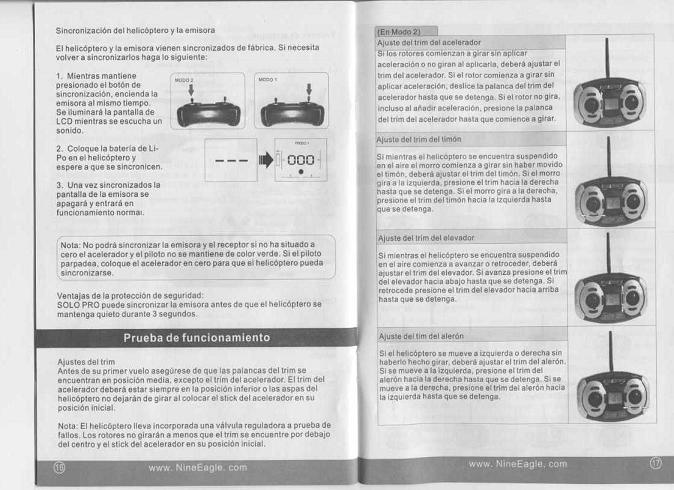

Tengo el Colibri Pro desde hace poco tiempo y, de repente, no me sincroniza la emisora con el heli. He comprobado que el gas esté al mínimo, incluso he bajado el trim todo lo que se puede, he pulsado tres veces el botón de detrás, por si acaso, pero nada, siempre hace lo mismo: enciendo la emisora, le pongo la batería al heli, se pone a parpaer la luz, pero no se sincronizan y sigue parpadeando hasta que le quito la batería. He estado mirando el circuito impreso, por si había algun botoncito que presionar, pero no encuentro ninguno. ¿Alguien sabe como sincronizarlos?
#943060
Ya he conseguido estabilizarlo mas o menos... ahora lo unico que me ocurre que al dejarlo en vuelo me gira poco a poco el morro hacia la izquierda y tengo que moverlo hacia la derecha para ponerlo recto (todo esto de espaldas al heli). ¿Alguien sabe alguna solucion?
#943263
Hola cabut,
Intenta lo siguiente... al encender la emisora manten pulsado hacia abajo el stick de gas unos segundos hasta que en la pantalla de la emisora te salgan unas rayas. y en ese momento conecta la batería del heli.
#943326
Buenas Tardes, mi nombre es Jose Maria Lopez, soy del interior de Cordoba, Argentina. Soy nuevo en este foro como asi tambien en los helicopteros. en el dia de ayer recibi mi NINE EAGLES SOLO PRO II comprado en Helitec. Ni bien lo recibo hago todos los pasos para ponerlo en funcionamiento y realizo mi primer vuelo. Noto que se me queda sin bateria, la pongo a cargar en la radio y cuando realizo el segundo vuelo me queda el led del heli parpadeando constantemente. Buscando en un par de foros una de las opciones era poner el stick del acelerador al minimo, pulsar el mismo y encender la radio (ahi aparecen tres lineas que suben y bajan escaneando) enciendo el heli poniendole la bateria y no me detecta nada. Necesito solucionarlo ya que no hace un dia que lo tengo y ya empeza a renegar. Espero que sea una solucion rapida.
Desde ya Muchisimas gracias y Saludos desde Argentina.-
#943329
Gracias Huques por intentar ayudarme, pero creo que estoy peor que antes: mantenía pulsado el stick del gas y no hacía nada y, por casualidad, pulsando los dos sticks a la vez sí que me ha desaparecido todo lo que había en la pantalla de la emisora y me han salido unas rayas. He conectado la batería pero sigue igual, sin sincronizar, y además, ahora la emisora no responde, sólo aparecen las rayas.
#943369
No sé qué le ha pasado a la emisora, pero el display ha cambiado; sólo se lee 88C junto a algún que otro símbolo. Es su forma de mostrar 000, porque cambia al darle gas ¿Alguien sabe qué significa eso, que problema puede ser?
He probado a cambiar pilas, sacudir, vincular el helicóptero, desmontar el emisor y revisar todo. No se me ocurre qué más hacer.
Los servos funcionan bien, y el trim tambien (aunque haya que hacerlo a ciegas), pero no estoy seguro de que haga volar bien al helicóptero, salvo que el motor de cola se haya quemado a la vez que se producía esta avería, ya que ahora gira loco a la izquierda y un poco hacia atrás. Ya sería coincidencia, ¿no?
En fin ¿alguien sabe algo?

Locolopez y Cabut hacer lo que dijo Hugues, teniendo en cuenta tener el acelerador al minimo y tambien el trimer, si esto no funciona teneis algo roto en la tx o en el 4 en 1.
Hugues escribió: Intenta lo siguiente... al encender la emisora manten pulsado hacia abajo el stick de gas unos segundos hasta que en la pantalla de la emisora te salgan unas rayas. y en ese momento conecta la batería del heli.

cabut escribió:Gracias Huques por intentar ayudarme, pero creo que estoy peor que antes: mantenía pulsado el stick del gas y no hacía nada y, por casualidad, pulsando los dos sticks a la vez sí que me ha desaparecido todo lo que había en la pantalla de la emisora y me han salido unas rayas. He conectado la batería pero sigue igual, sin sincronizar, y además, ahora la emisora no responde, sólo aparecen las rayas.
Tengo la solucion: enciende la emisora presiona los dos sticks y giralos en redondo por todo el exterior , si lo haces bien se quitaran las rayas, apagala y ya esta.
