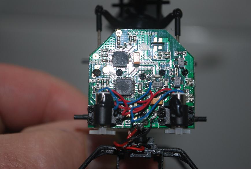

#991121
siso-raptor 30 escribió:hola te sabria mal ponerme una foto de el micro porque es que no se cual me dices, gracias por tu ayuda.
saludos.
Ok.
Aleksei.
Vista Placa
Ampliación

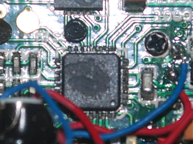

#991300
siso-raptor 30 escribió:entonces en ese micro chip tengo que revisar que todas las soldaduras esten correctamente verdad?
saludos.
Utiliza una buena lupa, te parecerá todo correcto, pero entre la patilla del chip y el C.I. de los golpes suelen fallar; lo mejor es retocar todas las soldaduras del chip, les das primero con FLUX, después le colocas al soldador una extensión (una punta de cobre), con lo que tendrás un micro-soldador. Si no lo haces así acabaras juntando las patillas con el estaño. :?
Yo tenía tu problema, y quedó perfecto. :D
Suerte.
Aleksei.

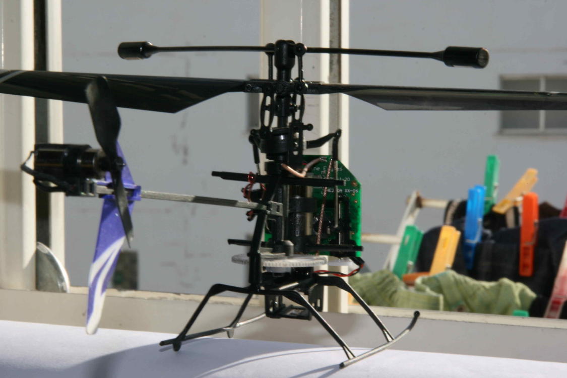

Hola a todos, tengo un solo pro (el azul) y ya le he cambiado un par de veces el eje principal, desde que se lo cambie por primera vez, el heli no va igual, me es practicamente imposible hacer estacionarios, no me da tiempo a controlarlo ¿que puede haber desajustado?.
Como en casa me es imposible volarlo, por lo que os he explicado, lo hago en la calle, pero tampoco consigo controlarlo mucho, con una minima brisa de cara, el heli apenas avanza, a veces me da la impresion de que no me responde el mando. ¿alguien me puede decir que puede pasar?
Otra cosa, el manual, venia todo en chino, ¿donde lo puedo conseguir en castellano?

Creo que no existe ningun solo pro en azul,son con el canopy verde o rojo,el mio traia las instruccionesen castellano pero por la red encontraras mucha ayuda para averias frecuentes y trimado en vuelo.
Respecto a lo del eje principal, si el es mismo tendria que ir igual que antes si no has tocado nada mas..

A ver, es azul. Con respecto a lo de la informacion que hay por la red, ya lo he mirado y no he podido solucionarlo. Tampoco he encontrado las instrucciones en castellano, asi es que, por favor, si alguien tiene alguna idea que me pueda ayudar, se lo agradezco, pero por favor, ese tipo de respuestas no ayuda mucho.

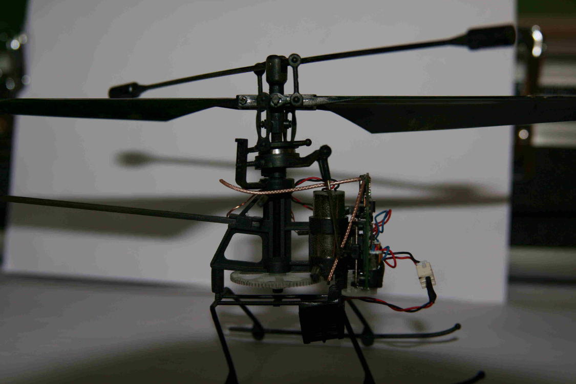

prueba a poner una foto del plato cíclico desde atrás, que se vean los servos y las varillas. A lo mejor tienes algo mal montado y alguien se puede dar cuenta y te lo dice. O pon un vídeo de los movimientos de los servos y el plato cíclico y del helicóptero volando, es difícil que alguien te pueda ayudar si sólo nos cuentas que es difícil mantener el estacionario.

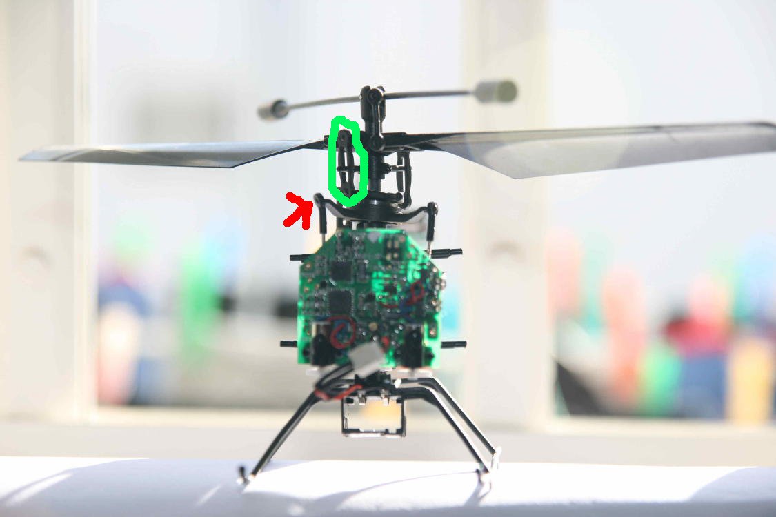

No seré el que más te pueda ayudar porque tengo el heli hace poco pero voy a hacer un par de observaciones a ver si suena la flauta.
La flecha roja señala la varilla que me da la impresión que está un poco doblada donde engancha con la rótula. En mi solopro es recta, y la otra del tuyo me parece recta también.
La pieza que he redondeado en verde es distinta en mi solopro, tiene solo una varilla y no abraza por los dos lados ese palito que sale del eje, se me ocurre que hayas podido ponerle un eje de una versión posterior y no se adapte bien a tu heli.

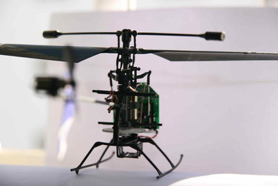

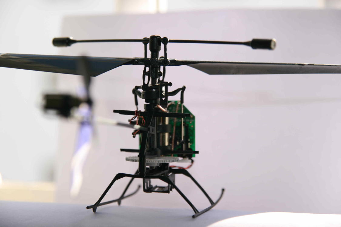

En esta foto se aprecia la diferencia, fíjate en la pieza que había marcado en verde.

A ver si atinamos, Solopro.
Ese plato creo ver que va mal. Se ve el rodamiento entre la parte superior y la inferior. No tengo a mano el mio, pero imagino que hay algún medio de que ambas piezas estén unidas, las que lleva las rótulas a los servos y la de las rótulas a las bieletas de las helices.
#996351
Edito porque el prisionero del eje no parece tener que ver. Revisa ese plato

Gracias Ralph y Juan, efectivamente la varilla esta doblada (buena vista, si señor). El plato tambien estaba un pelin desencajado, con una pequeña presion ya esta en el sitio. Este fin de semana lo he probado y casi no iba hacia delante, con una leve brisa, se me iba y casi lo pierdo, seguramente sera por lo de la varilla ¿no?. Tengo una para cambiarla, pero ahora resulta que se me ha salido un cable del motor de cola y no puedo probarlo hasta que se lo cambie.
Una cosa que le pasa es que, estando en el suelo, le doy gas para subir y se va hacia atras y a la derecha ¿por que puede ser esto?
Gracias y ya os contare como va despues de cambiarle la varilla y cuando le cambie el motor.

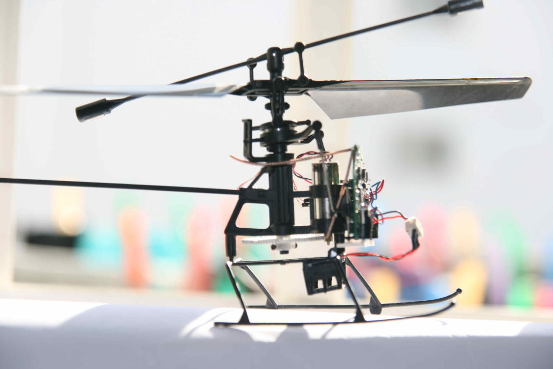

#998104
Le he cambiado la cola, al dia siguiente lo estuve probando y en la primera bateria me cargue el eje principal (por tecera vez) y el srvo derecho se ha quedado en la parte superior (en lugar de quedarse enmedio). Lo probe en un fronton (por lo del espacio) y solo tuvo un par de golpes, tampoco fueron muy fuertes. Empiezo a desmotivarme. Hoy lo he dejado en una tienda de rc, para que me lo ajusten, le arreglen el servo y me lo dejen como nuevo (aprox 30 €), si despues de esto consigo que no se me rompa tanto, vale, si no, paso del helicoptero.
