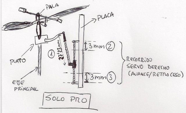

#1056992
HOLA BIGALBERT
Aparentemente lo que se ve en los vídeos me parece normal. En el segundo vídeo parece que cuando baja el servo no lo hace hasta el fondo, y creo que debiera llegar abajo del todo. Pero, ya te digo no se puede distinguir bien.
El helicóptero avanza cuando el servo derecho desciende.
Lo que tienes que fijarte es en el movimiento del servo derecho ( si miras el heli desde la cola hacia el morro) pues es el que controla el avance y retroceso.
El otro servo no se tiene que mover pues lo único que controla es el alabeo, desplazamiento del heli a derecha o izda.
Como en el video no se puede apreciar las distancias exactamente , se me ha ocurrido hacer un esquema en donde te pongo las medidas de mi heli EN EL MODO LENTO o primario ( medio circulito del display ) para que las compares con el tuyo
EXPLICACION:
(1) Distancia de la varilla desde el plato hasta el servo de 27,23 mm.
(2) Al mover el estick hasta arriba de todo el servo baja hasta quedar a 3 mm del extremo inferior del servo
(3) Al mover el stick hasta abajo de todo el servo sube hasta quedar a 3 mm del extemo superior del servo

#1057027
calisto escribió:HOLA BIGALBERT
EXPLICACION:
Muchas gracias por la explicación.
Luego más tarde veré las medidas de los servos. EN caso de qeu no sean las correctas, ¿como modificarlas? con los trims? o variando las distancias de las varillas?
