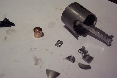

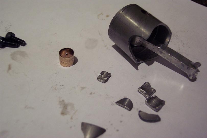

Hola, hoy se ha roto mi OS 55AX, lleva aproximadamente unos 20 vuelos y hasta hoy de maravilla, lo llevo montado en mi calmato sport, utilizo combustible al 15% Motul micro + 5% Nitro, y de repente en vuelo se ha parado, cosa que nunca había hecho.
Al abrir el motor he visto que se ha roto un trozo de la falda del pistón, el trozo ha caido al carter clavando la biela y doblandola, la camisa está perfecta, brillante, no se a que se debe esta rotura.
A alguien le ha ocurrido algo parecido? :(

Llevo una 12x6 de Graupner y antes llevaba una 12x7 APC
Adjunto una foto de como ha quedado

Esto me paso a mi con un 50 de weston , y lo que se ha roto ahi es el piston y el pie del cigueñal , a mi el vulon que lo coge se me salio por el carter haciendo un agujero considerable ,
pues nada , llama a la tienda que te lo vendio y que te lo pase por garantia .

Oscarnet escribió:Hola, hoy se ha roto mi OS 55AX, lleva aproximadamente unos 20 vuelos y hasta hoy de maravilla, lo llevo montado en mi calmato sport, utilizo combustible al 15% Motul micro + 5% Nitro, y de repente en vuelo se ha parado, cosa que nunca había hecho.
Óscar Gallego Gázquez
AeroClub RACBSA
Hola Óscar
Sólo comentarte que has usado el motor con menos cantidad de aceite que la que recomienda el fabricante como mínima (18%)
Con esto no quiero decir que ésta haya sido la causa, pero tal vez haya contribuido a ello. Al fin y al cabo el aceite es la vida del motor... :roll: :roll: :roll:

El rodaje lo hice abriendo progresivamente gas y aguja de altas para que rodase muy graso, y cada minuto cerrando un poco la aguja de altas para que aumentase de revoluciones durante unos 10 segundos y volviendo a abrir de nuevo, así 1 litro de combustible.
Llame a Serpa que fué donde lo compré y no me han puesto ninguna pega, ya se lo envie ayer y me han confirmado que lo han recibido hoy, para enviarlo a PEMAR IMPORT, creo que me lo cambiarán.
Mi duda es si no volveré a tener el mismo problema con uno nuevo.
