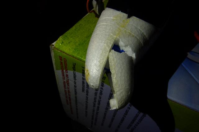

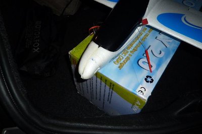

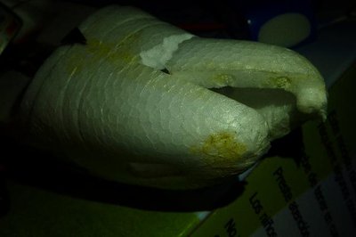

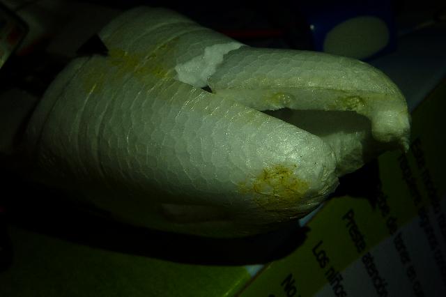

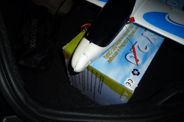

#1147068
Vaya susto que me he llevado, estaba volando bastante alto y con viento fuertecillo cuando en un giro "se ha salido la bayoneta" ha caído hacia donde estábamos como una flecha, se ha clavado como un palmo en el suelo,las alas han aplaudido y el fuselaje ha caído en picado sin alas y os podéis imaginar como ha quedado, solo he recuperado un ala (de recuerdo :D ), ¿que como se ha podido salir la bayoneta? pues muy fácil en su día lo monte con un pegamento chino que venia con el avión y se ve que con el tiempo se descompone , la tira de corcho que sujeta la bayoneta por la parte de abajo del ala se ha despegado completamente y en un giro rápido ha venido el desastre, por suerte no ha pasado nada pero ha estado cerca.
Conclusión el que en su día montara el avión con esa porquería de pegamento que repasase las uniones por si acaso.
Por Txusty
#1147091
Manolo10 escribió:Vaya susto que me he llevado, estaba volando bastante alto y con viento fuertecillo cuando en un giro "se ha salido la bayoneta" ha caído hacia donde estábamos como una flecha, se ha clavado como un palmo en el suelo,las alas han aplaudido y el fuselaje ha caído en picado sin alas y os podéis imaginar como ha quedado, solo he recuperado un ala (de recuerdo :D ), ¿que como se ha podido salir la bayoneta? pues muy fácil en su día lo monte con un pegamento chino que venia con el avión y se ve que con el tiempo se descompone , la tira de corcho que sujeta la bayoneta por la parte de abajo del ala se ha despegado completamente y en un giro rápido ha venido el desastre, por suerte no ha pasado nada pero ha estado cerca.
Que mala suerte compañero.
Yo estoy pensando en ponerle unas grapas en la parte trasera y delantera de las alas, cerca de donde se unen al fuselaje y en ellas enganchar unas gomas elásticas y fijar un ala a la otra, así, las alas siempre estarán tirando hacia dentro.
Un saludete!!!

He preparado el avión y a volar. Lo lanzo y veo que hacia la izquierda va bien, sin problemas, pero para la derecha.... le cuesta muchísimo. Dandole al stick a tope gira menos de la mitad de lo que gira hacia la izquierda. Lo hago volver para ponerlo con el viento de cola y trato de ajustar el trimer de cola, poniéndolo a tope. Ahora le cuesta un poco menos, pero le sigue costando. Decido aterrizarlo para verlo en parado, pero a la hora de aterrizar, toca con el ala en un arbusto y zasca!!!! Aporrizaje al canto!!!!
Lo he dejado fino fino, a ver si me dais alguna idea de como reparar esto. en principio pegarlo con cyano y ya está no?
Os pongo unas fotitos del resultado. :roll:
