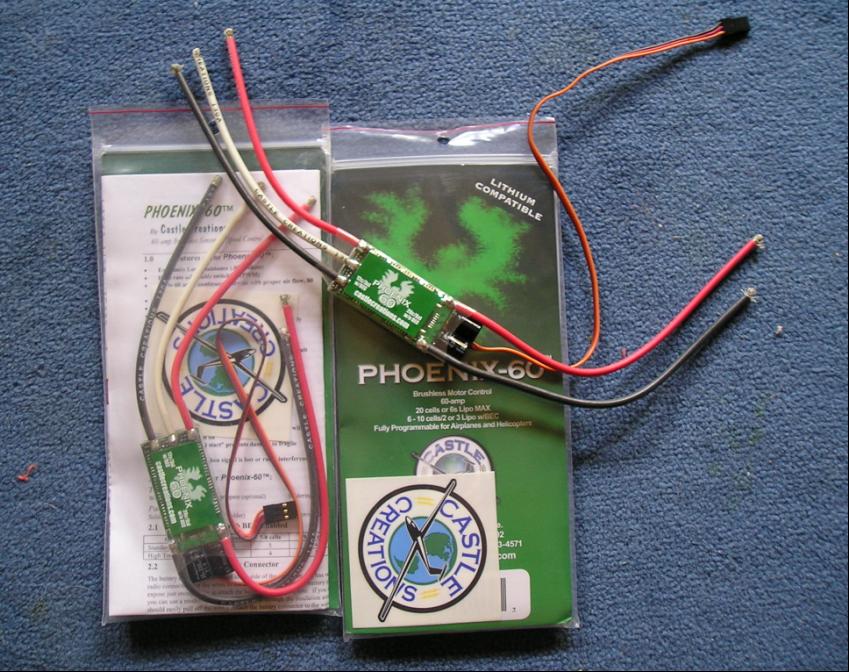

Los Esc estan de camino desde USA segun mi vendedor, cuando me lleguen os avisaré y empezare las pruebas de empuje con ese motor,
Phoenix 60
Ahora necesito que alguien me responda al tema de las baterias, el consumo maximo de este motor está en 35 amperios, si voy a emplear 18.5v , que Bestiapak es el mas recomendable y cuanta autonomia aproximadamente me daria con esa bateria?
Muchas gracias :D

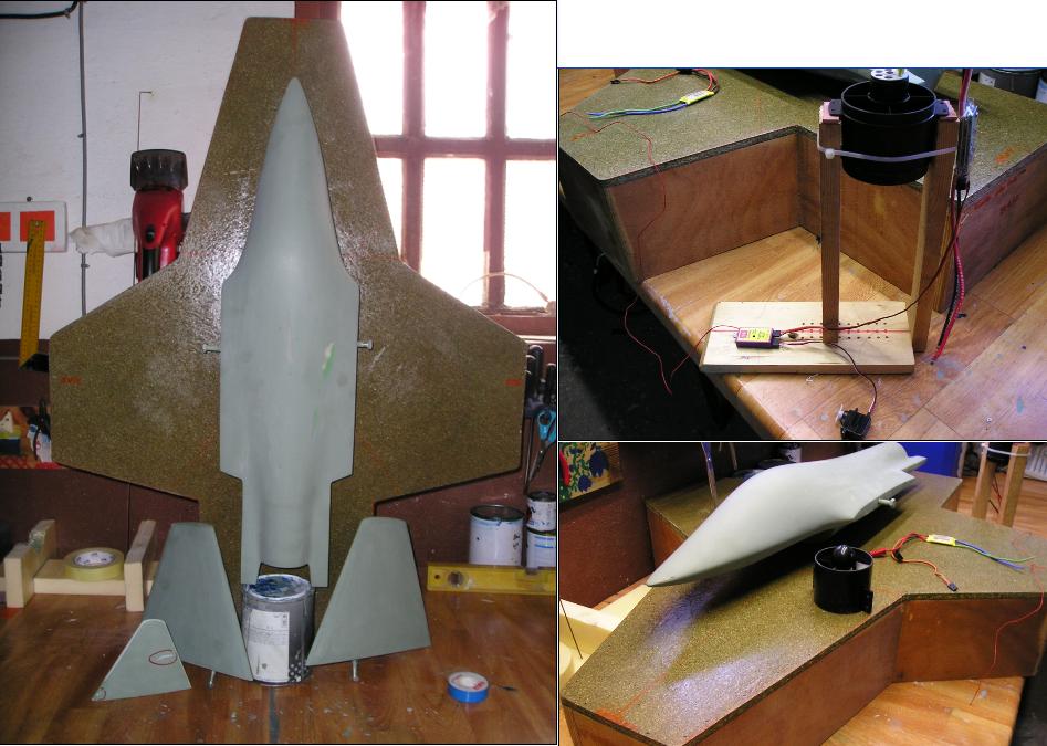

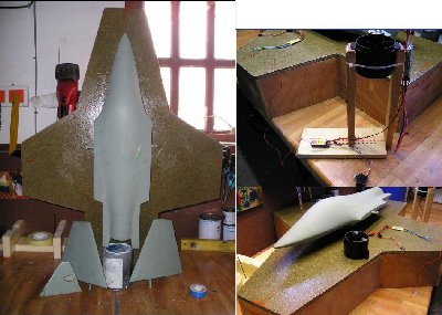

Aqui, el soporte del avion para hacer el molde completo de la mitad del aparato
Pruebas rusticas de la wemotec, total empuje lo calculo ahora que tengo la bascula digital, pero al final va a llevar 5 lipos en serie
Noto vibraciones, he tenido que enderezar el eje de la wemotec porque estaba torcido y ha mejorado mucho pero aun siguen algo, estoy pensando que a la hora de la verdad, con las 5 lipos puede que sea mucha vibracion, y por tanto o comprar un eje o tornearlo con alguna mejora

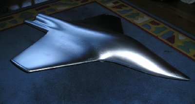

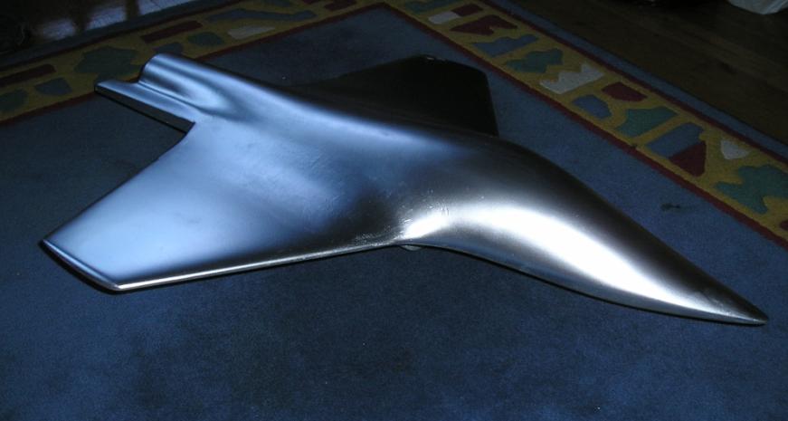

Ahora, tras el paron vacacional me dispongo a ensamblar alas con el fuselaje y tengo una duda de acabado, es sencilla, se trata de como dar el acabado a la union entre ala y fuse en este punto (foto)
Otra foto del avion en posicion
Ahora queda que me ayudeis a decidirme como dar el acabado y mucha paciencia con el lijado...
Gracias por vuestra ayuda :!: :!:

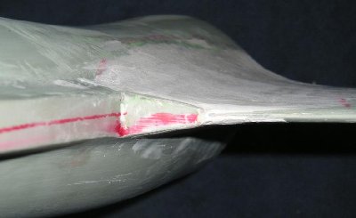

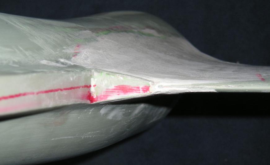

Bueno, una foto mas del avion con la ultima fase de ajuste de las alas al fuselaje, aqui aparece pintado de un color plateado con el que localice los fallos de enmasillaje mas facilmente
Bueno un saludo, Comentarme lo que sea porfavor!!! :P

Joder que guapo queda asi!!! ere un crák

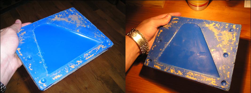

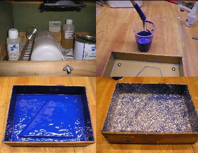

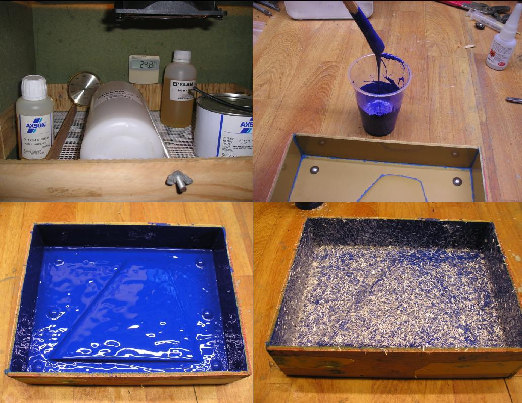

Continúo con la lenta construccion :? :P
1ºCalentando las resinas para trabajar mejor con ellas, hayq ue tener en cuanta que sino era imposible, este finde rondaba los 10 grados en el taller, y el gelcoat es una piedra a esa temperatura, así qie todo al hornito hasta casi 28 grados (luego al trabajar se quedaría a 23-24ºC
2ºSe prepara gelcoat
3ºSe extiende lo mas uniformemente posibloe para que no se formen burbujas
4ºSe espolvorea con trocitos de fibra para que la mezcla de yeso y resina agarre bien
5º(no hay foto,) Se vierte la mezcla de yeso (o cualquier otro espesante como sílice) y a esperar
Falta pulir el molde y demas cosas, pero esto fue para lo que dio el finde
Un saludo!
