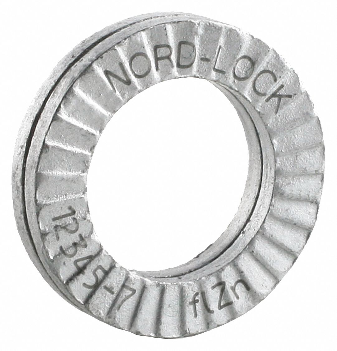

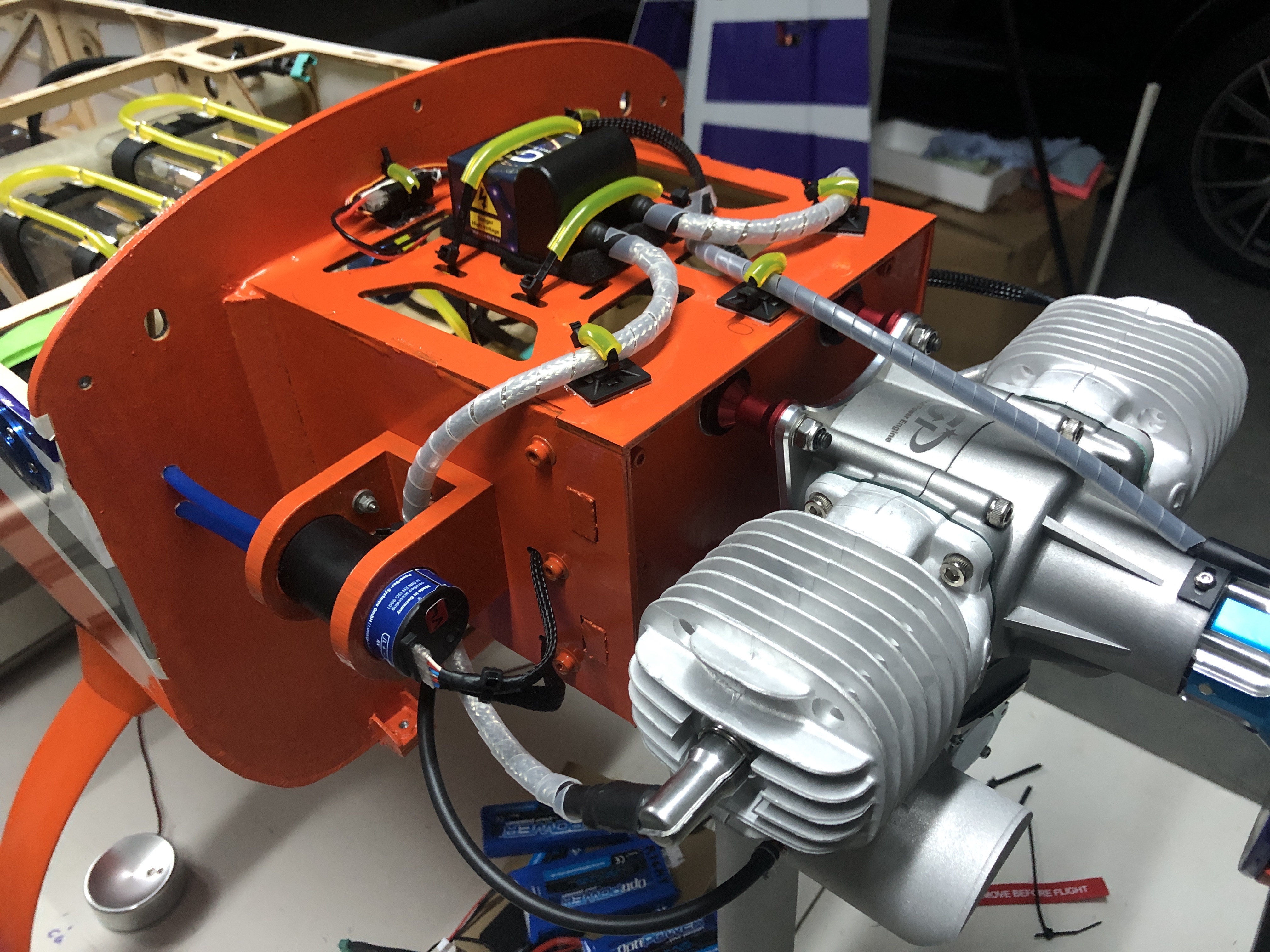

Yo en todas las fijaciones metal-metal uso arandelas
Nord Lock que en este caso las tengo puestas atrás para los elevadores ademas de otros muchos sitios críticos como en la bancada del motor y van de maravilla contra las vibraciones.
https://www.nord-lock.com/insights/cust ... n-the-air/
Para todo lo demás contacto metal-metal que sea fijo, ademas de Nord Lock obviamente uso un agente de bloqueo azul (loctite) y rojo si no lo voy a quitar nunca.
