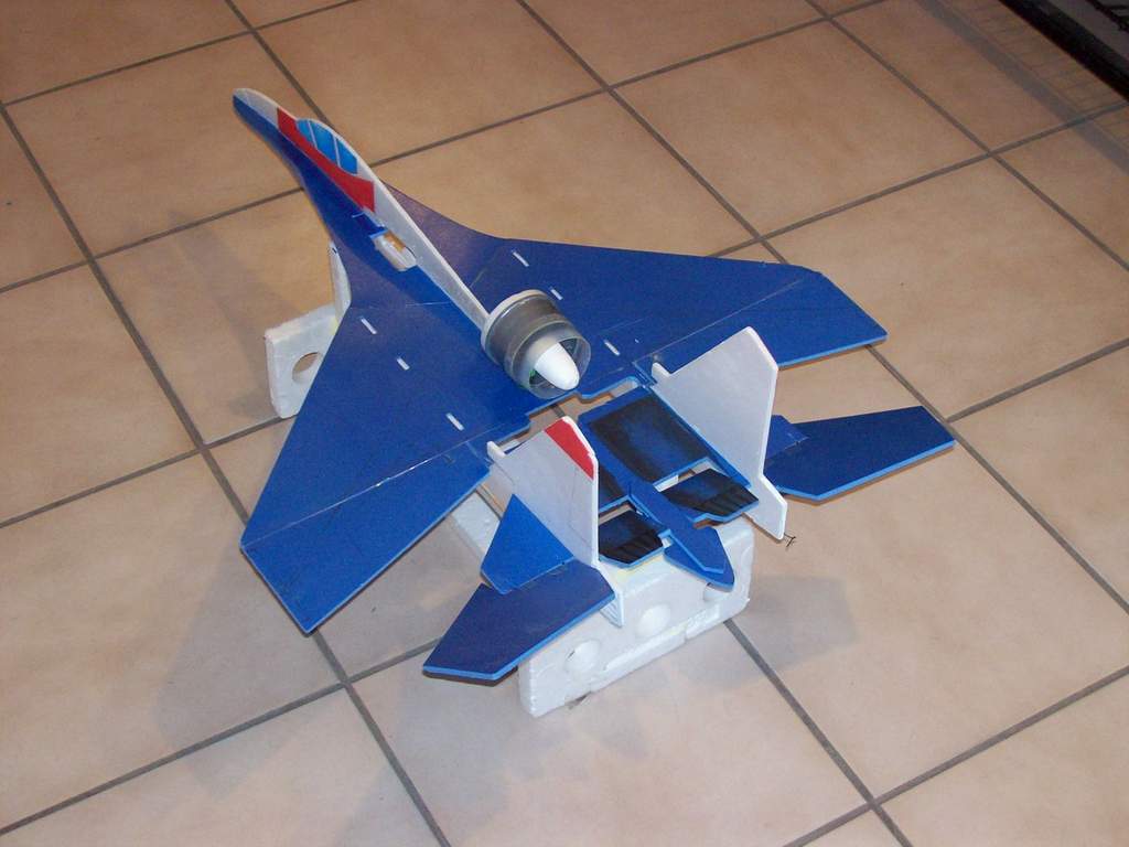

me he dado cuenta que el motor que le vas a poner, en las expecificaciones tecnicas te dice:
Specs:
Rpm/V: 2200kv
Shaft: 3.17mm
Voltage: 2S~3S (7.4v to 11.1v)
Weight: 50g
Watts: 342w
Max Current: 34A
ESC: 40A
Creo que con el variador que vas a poner de 30 amperios te vas a quedar un pelin corto.
Ahora que si te equivocaste de techa y les diste al 3 en puesto de al 4, pido disculpas por adelantado

Motor: D2826_6_2200k
http://www.hobbyking.com/hobbyking/stor ... 31010c9abd
un variador de 30A
servos de 6g
bateria de 3s y 1000mha y 25c

Specs:
Rpm/V: 2200kv
Shaft: 3.17mm
Weight: 50g
Watts: 342w
Max Current: 34A
ESC: 40A
