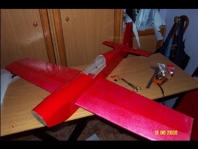

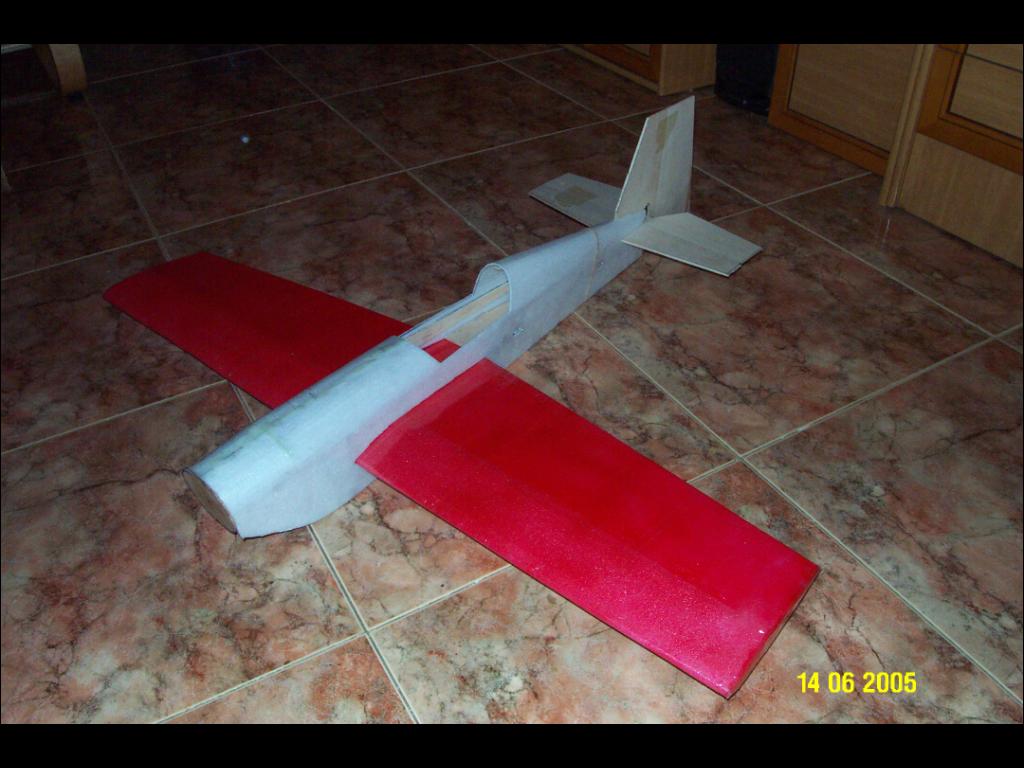

Hola peña ya q he visto lo bien q vuela este aparatito he decidido arriesgarme y hacerlo mas grandecito jejejee 980mm de envergadura y de largo 900mm,espero q vuele ,le metere un motor HYPERION 3007 con una helice APC 8x4 con 3s1p 2600mah.
Haber si lo acabo y se el peso final del avion, no creo q sobrepase los 800gr con toda la electronica incluida baterias,pero supongo q por la envergadura q tiene podre llegar hasta los 900gr de peso y no creo q llegue a ese peso, pero si llegara no creo q ocurra nada ya q toda la estuctura interior del fuselage es de balsa de 4mm excepto el soporte del motor q son de 5mm y contrachapado de 2mm,solo esta por fuera de depron de 3mm para hacer de bonito.
Todabia no he pegado nada solo lo he superpuesto para haber como quedaba y tampoco he puesto los alerones.
SALUDOS
Pongo algunas fotos

Precioso, si señor. Espero comentarios de vuelo y unos detallitos de construccion eh? ;)
Un saludo!

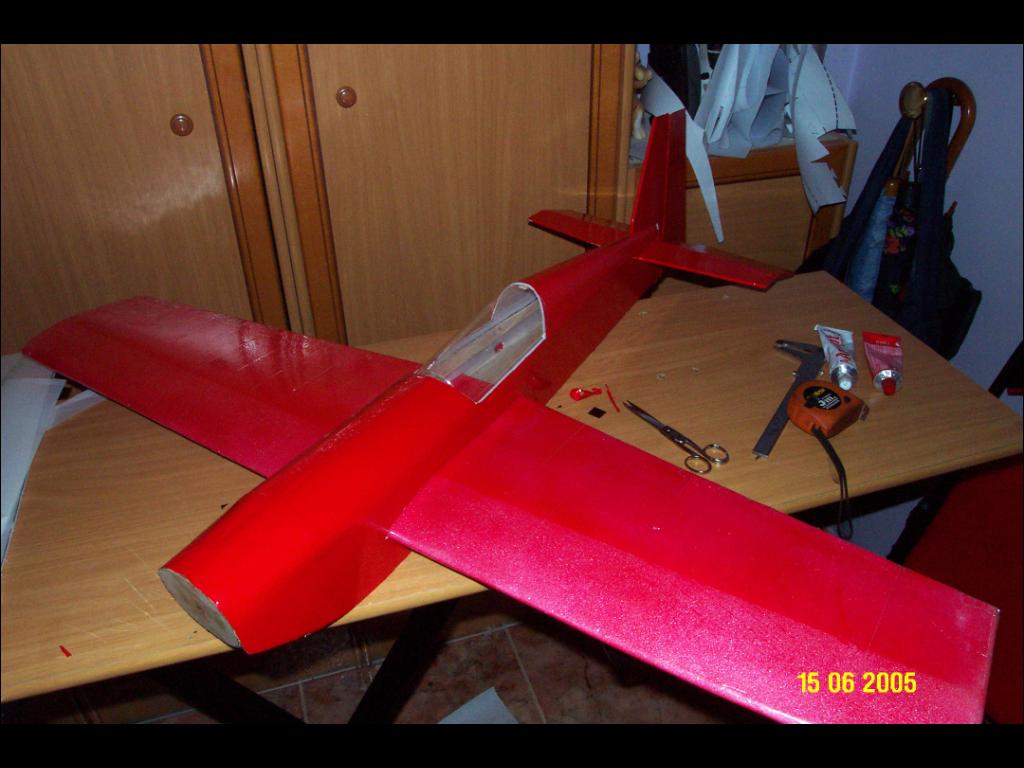

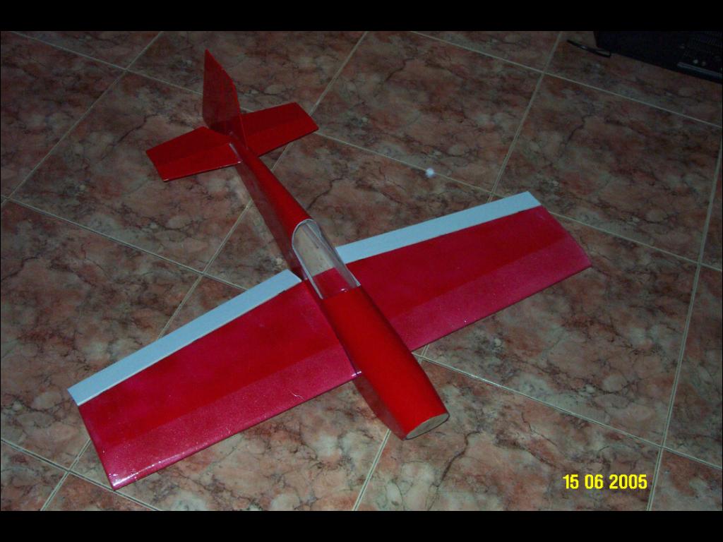

Gracias,pongo otra foto ya paracticamente decorado,las alas estan precintadas de cinta adhesiva ya q el oracover no me fiaba por ser las entregiraba,pero el resto si es todo de oracover del avion,he tenido q ir con mucho cuidado pero al final he conseguido ponerlo y ganar todabia mas firmeza.
Peso en vacio sin nada de electronica unos 300gr
Pd:Faltan los alerones q los pondre de color blanco haber como queda.

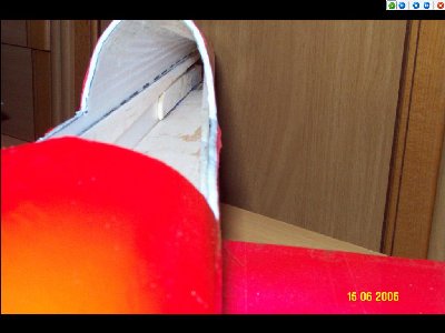

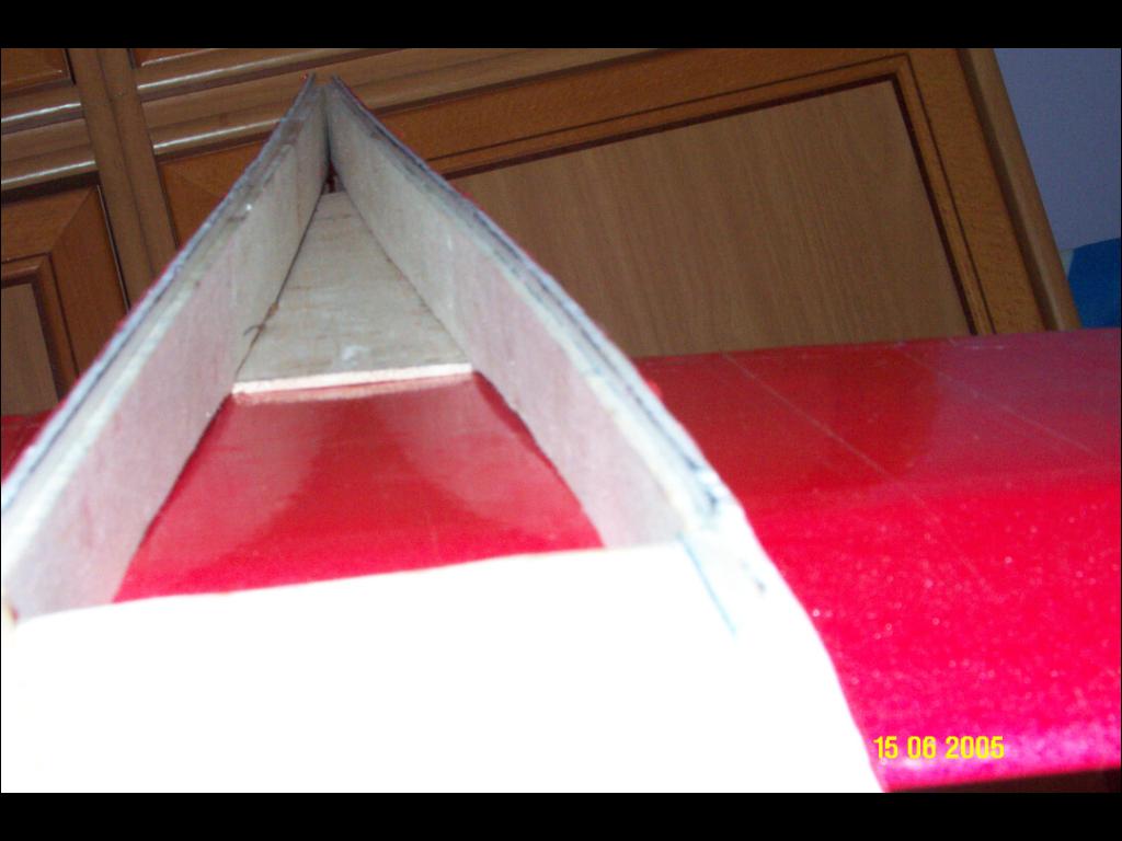

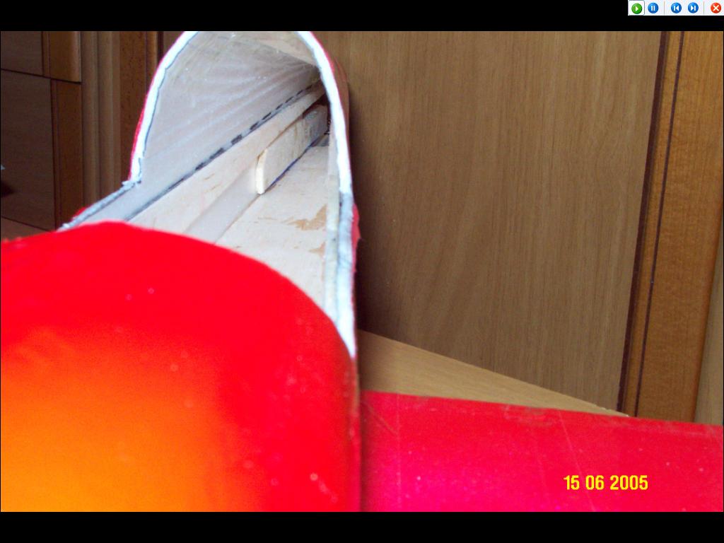

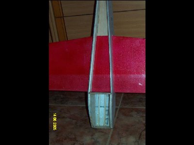

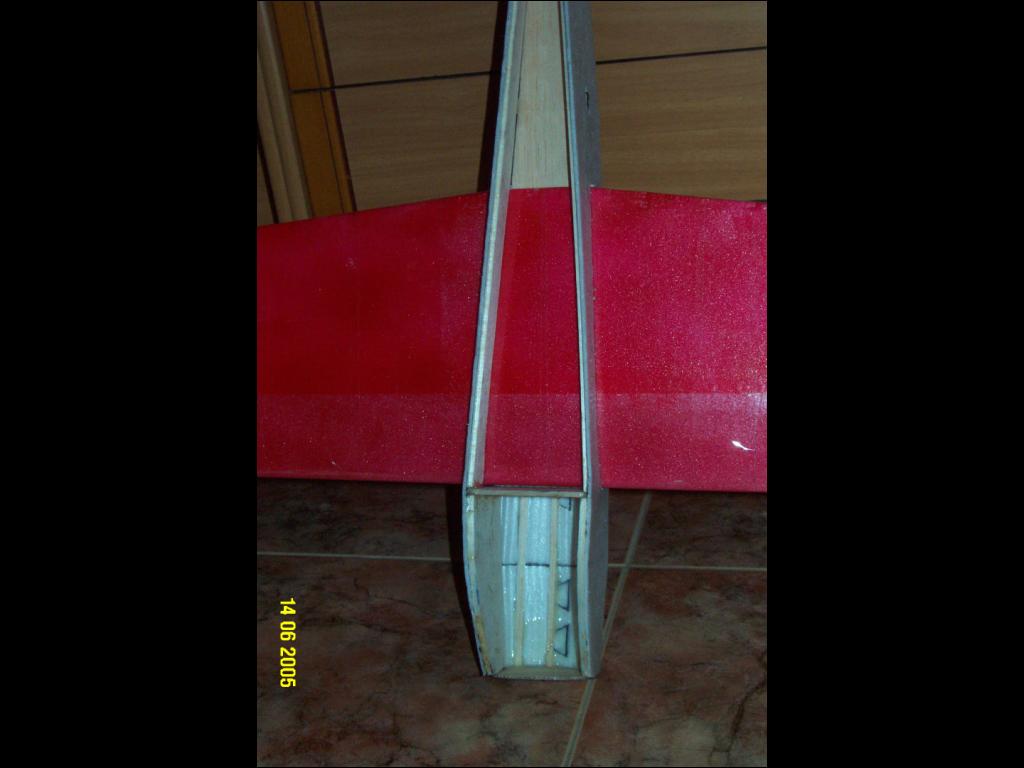

lo de los refuerzos de balsa no tiene ninguna complicacion es cuestion de pasar listones algo anchos por dentro del fuselage si miras en la foto de arriba se ven.
Ahora estoy peleandome con las alas q como el modelo anterior me sale 5mm bajo el borde de ataque sera error del plano?,mucha coincidencia,yo hare lo mismo q el pequeñin q vuela de favula, pondre la misma medida del borde de ATAQUE con respecto al de salida,NEUTRO.
PONGO FOTOS para q se veo mejor el refuerzo del fuselage

Aqui estan las fotos por cierto he utilizado por fuera depron de 3mm.

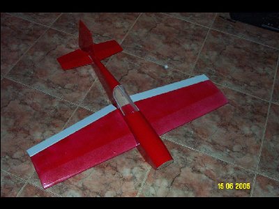

Otra foto mas, ya con los alerones puestos me falta solo buscar de hacerme un tren y la tapeta de atras de la cabina,ahora mismo como esta en la foto sin electronica pesa 351gr.
