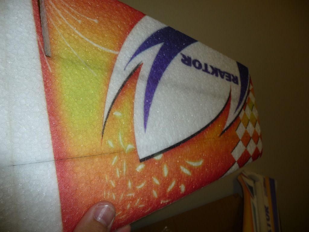

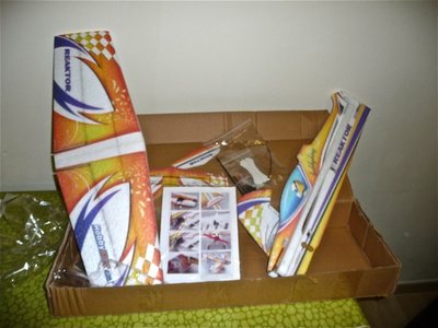

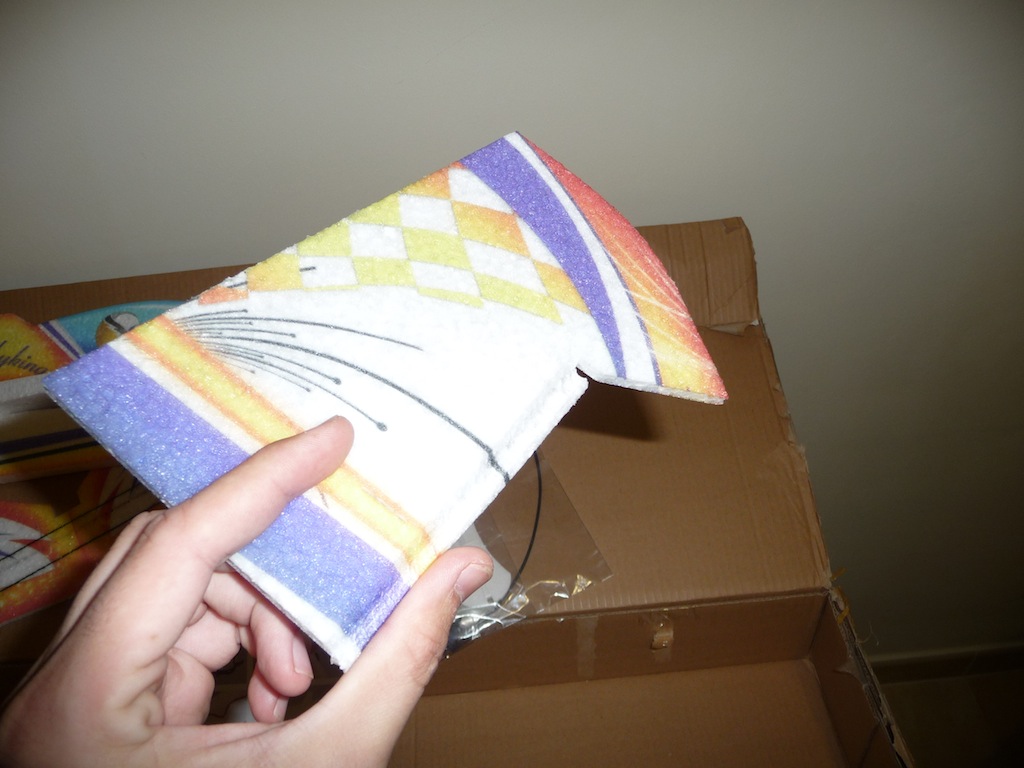

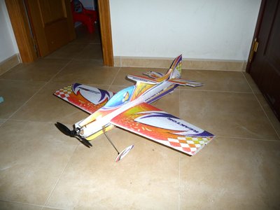

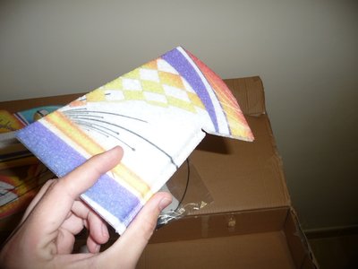

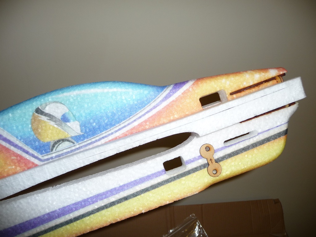

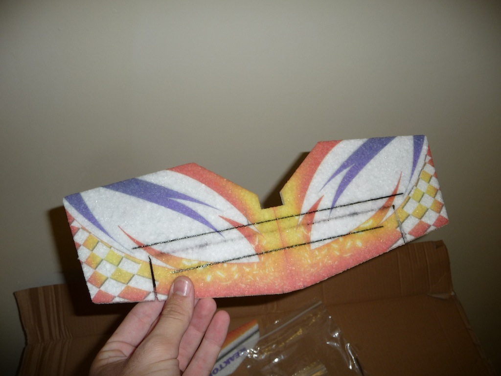

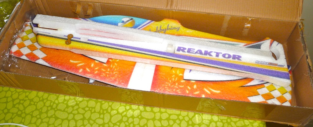

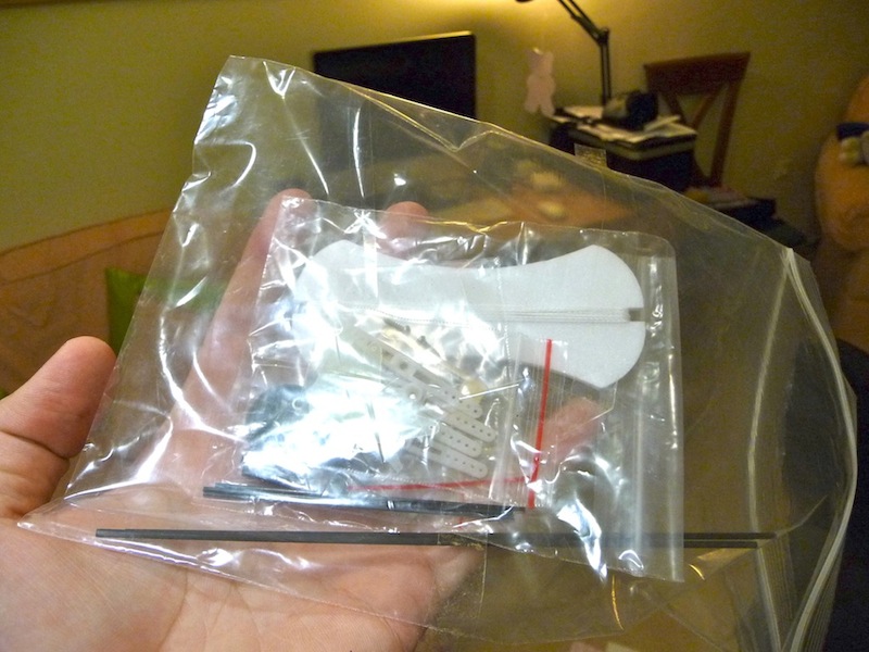

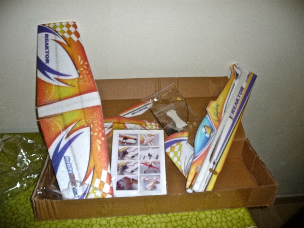

Ya llegoooooooooooo!!!! que pasada!! no vuelvo a fabricarme un avion con planos con estos precios!! que buen acabado, con las varillas ya incrustadas, con la bancada pegada y con la incidencia dada, con las instrucciones en color... en fin! un chollo y un pasote, la verdad muy buen acabado y completo.
El peso de todo es de 144gr a falta solo de poner la electronica que tiene los agujeros hechos.
Pongo unas fotos, la verdad se monta en una tarde, que pena tener tan poco tiempo.
La única pega... que huele el avión a curry..... :lol: :lol:

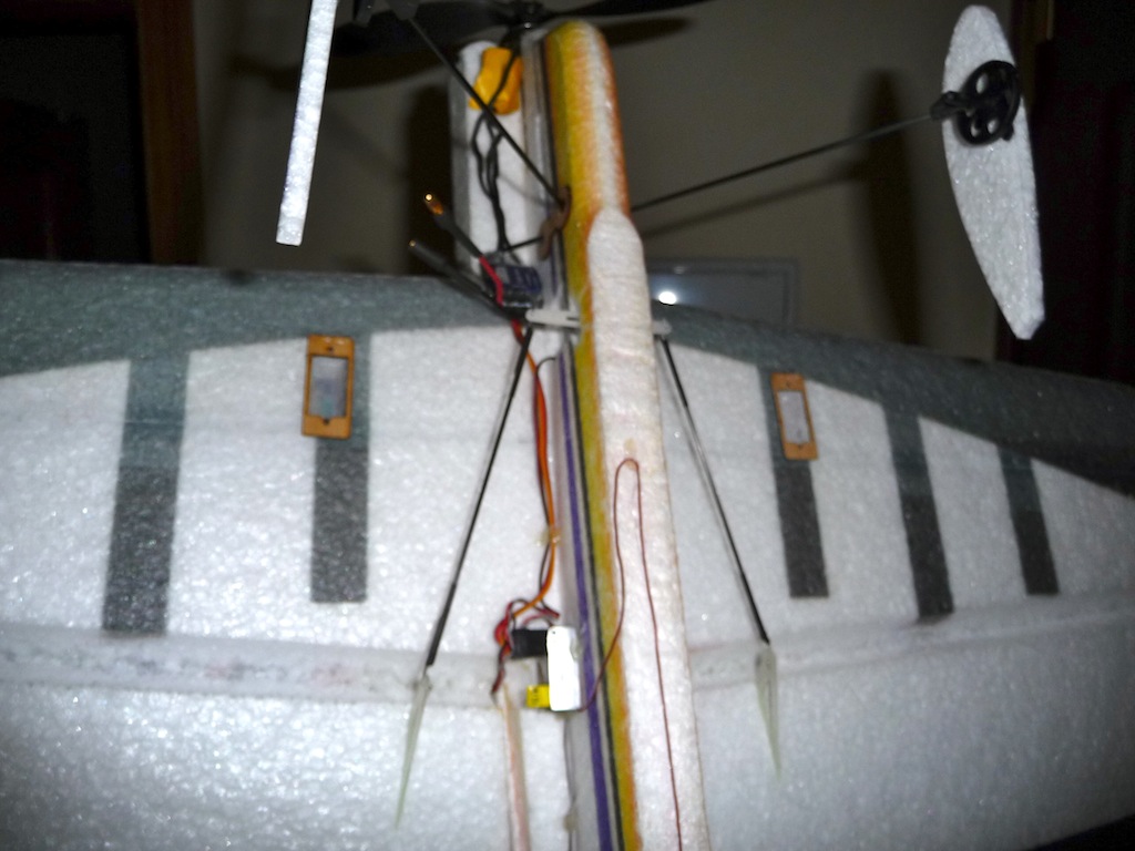

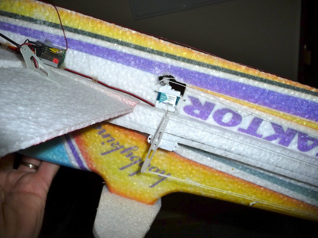

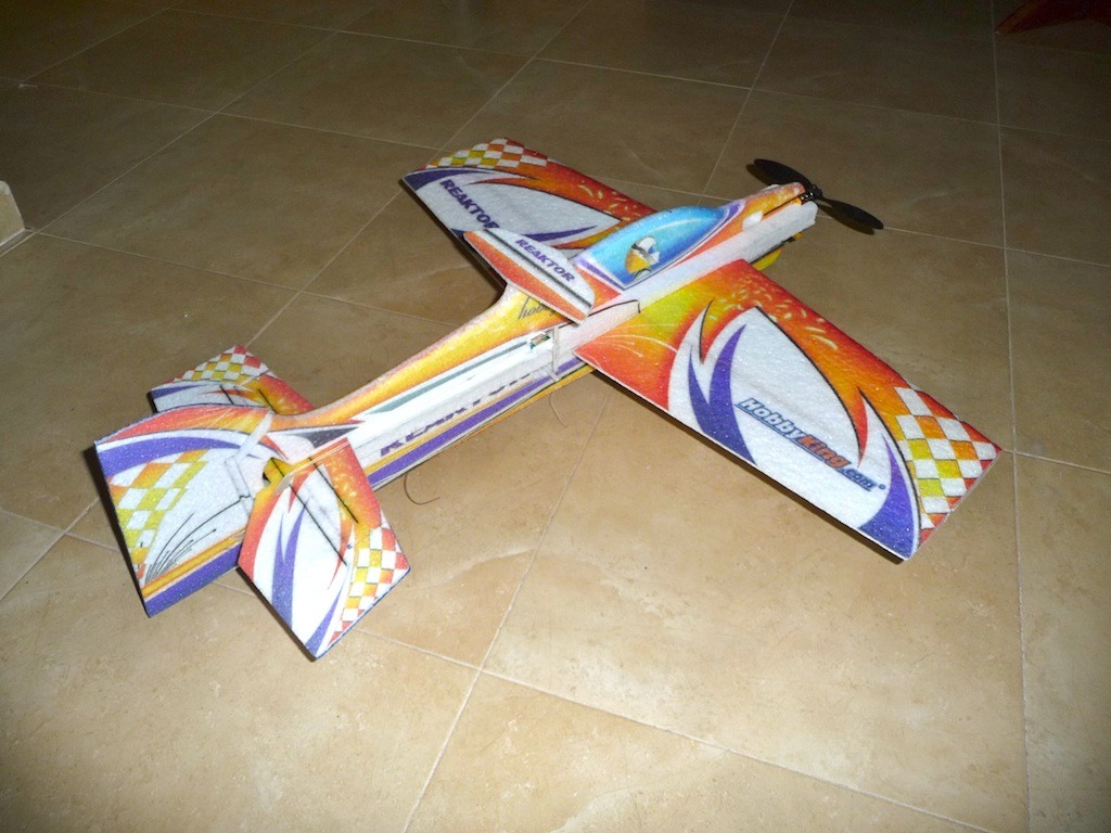

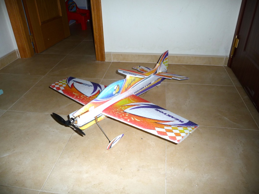

Hola de nuevo, pues nada, el avión ya está montadico, pesa 284gr con las baterías de 3s 500 pero veo que esas baterias son de 20c luego tiran muy poco, el avión puede hacer torque casi a tope, por lo que tendré que comprar más baterías porque ponerles de 1000 creo que va a ser demasiado.
Al final le he puesto solo un servo en los alerones porque mi emisora es de 4 canales y tengo que ponerle cable "Y", no tenía en fins un calentón de cabeza, al final he puesto un servo en medio en el hueco que había para el receptor. El receptor lo he tenido que mover más atrás porque los cables de los servos no llegaban. Y por último el sistema ese de los hilos para la cola y la profundidad no me ha quedado bien, a ver si me podéis ayudar con eso, ¿como se tensa? porque ha quedado un poco flojo... se mueve pero nose, queda un poco bailando...
Si tenéis dudas o sugerencias me decís!
Un saludote!!

Voy a ver si puedo explicarte bien el tema de los hilos sin fotos, entiendo que el trim a 0 el brazo queda en angulo de 90º, sino es asi ponlo, amarras el extremo del hio a un lado del brazo, pasas el otro extremo por el agujero del horn correspondiente, sin anudarlo atraviezas el timon de epp con el hilo hasta el otro agujero del horn, utiliza una aguja o algo punzante para atravezar el epp, una vez pasado por el horn para el brazo de servo, en este extremo le pongo un prisionero para agarra el hilo, en cada paso lo voy tensando, y una vez pasado por el prisionero tenso fuerte pero fijandome que no se trae el timon y aprieto el prisionero, corto el hilo sobrante, el timon permite dezplazarse un poco, con la emi encendia y el trim a 0 muevo con el juego que permite el timon para dejarlo alineado, y un poquito de ciano y activador en los agujeros del horn y por donde traspasa el hilo el epp, de esta manera el timon ya no tiene juego y el hilo esta tensado con el prisionero. Espero me hayas entendido y te sea util. XD

Muchas gracias por las explicaciones Gigolo, me ha quedado claro, lo único que en mi ignorancia lo he hecho un tramo a uno, es decir que he ido cortando el hilo con el que venía luego ya no me queda para ponerlo como dices, se puede hacer con un hilo cualquiera? vale seda dental? muchas gracias

Juer, el hilo vale cualkiera, pero piensa que eso soporta unos kilos, no puedes buscar un hilo k estire, lo ideal es un trenzado, yo para el indoor uso el que se utiliza para toldos, que lo venden en cualkier merceria y es barato, para exterior uso cable acerado, este va de lujo para epp http://www.hobbyking.com/hobbyking/stor ... oduct=7334, yo solo utilizo el cable. Si quieres acerlo tendras k cortar todos los ya puestos, y si kieres aprovechar el hilo dental agarralo fuerte y tirale, si no cede nada ponlo, aune el hilo de seda no es trenzado y a mi particulamente no me parece la mejor idea, se puede deshilacha y romperse.
