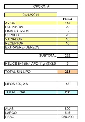

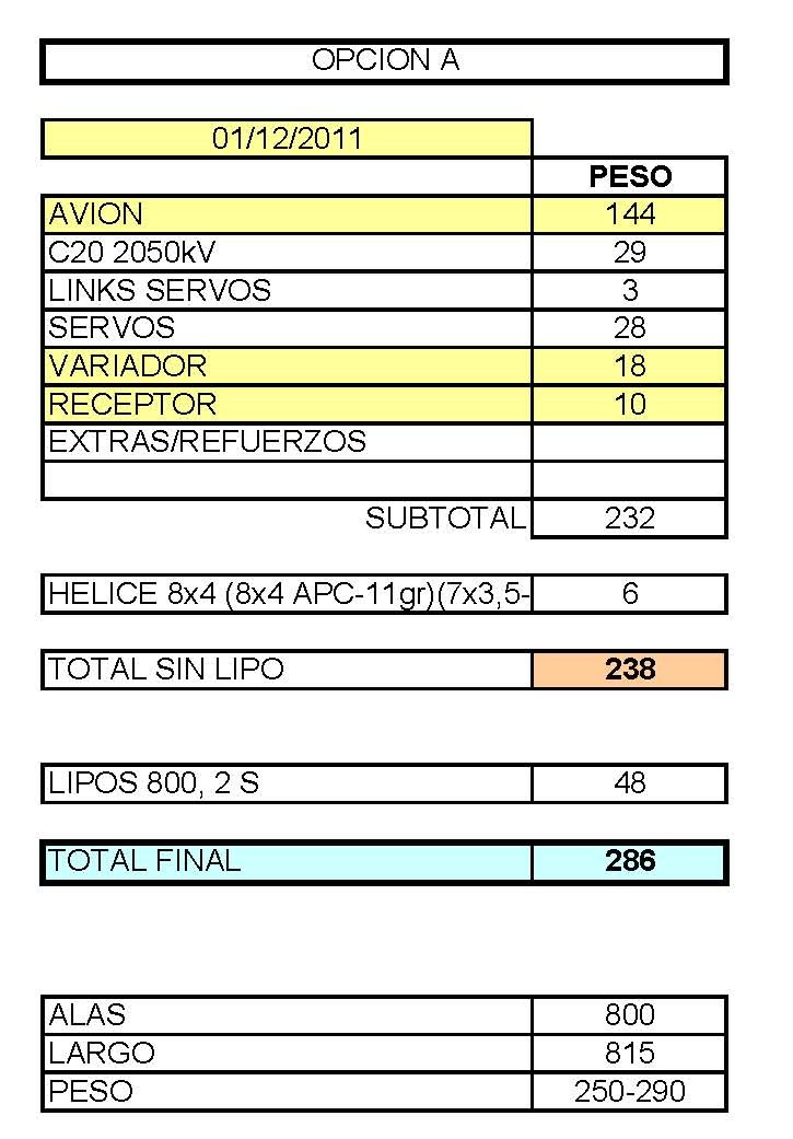

Por nikotino
#1098122
Mirar los pesos que he calculado son estos. A ver que os parecen. Como yo vuelo en exterio, creo que le quitaré las ruedas y sus varillas que seran unos 6 gr.

Por Gigolo
#1098135
Niko, en el video veo que el avion tira muy bien, pero en el detalle veo que el motor que tienes es este:
http://www.hobbyking.com/hobbyking/stor ... oduct=6634
En la descripcion pone que con una 7 da 550g de empuje, cosa que me resulta algo dificil de entender, y con un consumo maximo de 11A, y en los comentarios pone que es mas eficiente con 2s que con 3s, cosa logica por sus altas vueltas, pero dicen que vale mas una imagen k mil palabras, en tu caso el video me convence, si ese motor es capaz de tirar asi de 300g es un digno clon del axi. Y mira que yo no le echaba cuenta al motorcito este porque lo veia de mala calidad y no me creia el empuje. Siempre se aprende algo nuevo. XD

Gigolo escribió:Niko, en el video veo que el avion tira muy bien, pero en el detalle veo que el motor que tienes es este:
Gigolo: Respecto a sus especificaciones, yo creo que el empuje que comentas " ...con una 7 da 550g de empuje.." es para lipos de 3S y yo voy a volar con 2S.
Bueno creo que nos tocará esperar a que me llegue y lo pruebe.
En caso de que no vaya bien con 2S, tengo por ahí unas lipos viejas de 800 3S, que creo que me serviran para empezar. Tan solo hay 25 gramos de diferencia entre las de 2S y 3S, con lo cual ............
