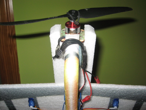

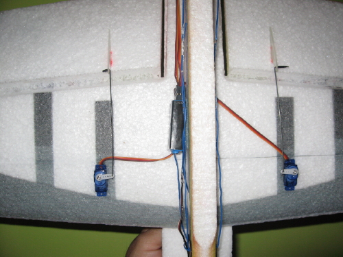

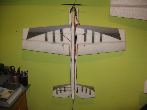

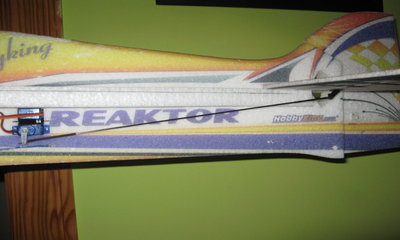

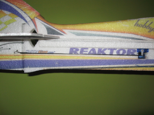

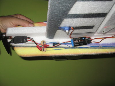

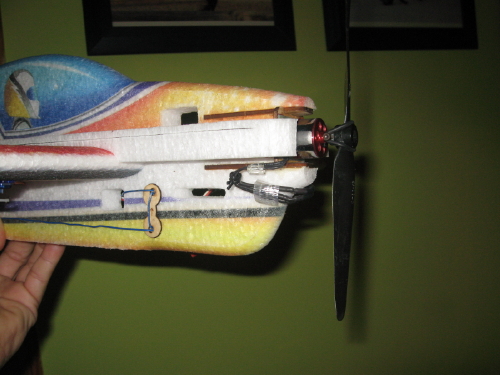

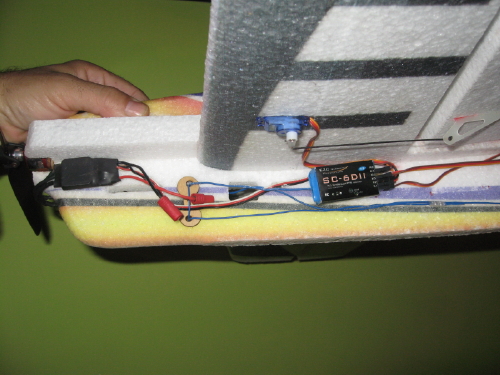

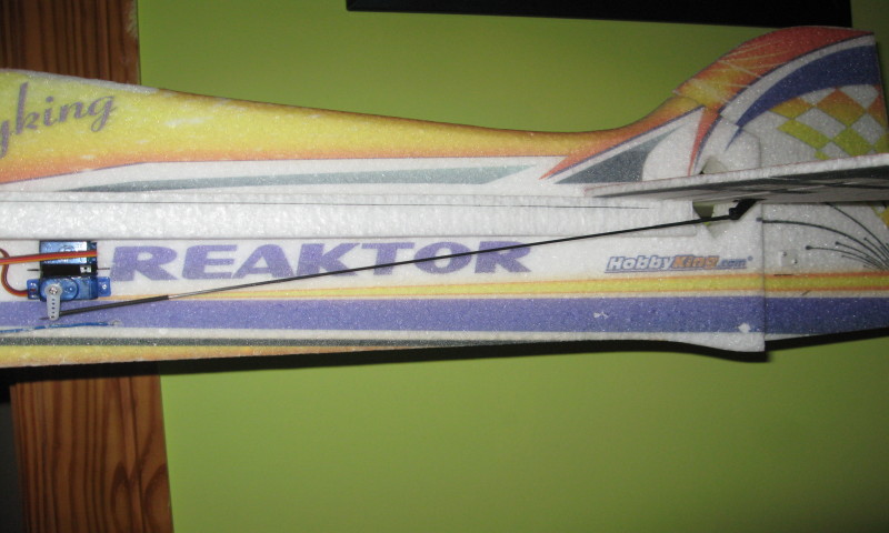

Unas fotillos para empezar
Salu2
Servo profundidad
Servos alerones
Servo timón
Motor
Motor
Receptor y variador

Oye en la ultima foto parece que el puro esta doblado.
Por juerwotow
#1110718
Niko!! pues nada a disfrutarlo y que nosotros lo veamos en videos...jeje,
No está doblado, es la incidencia que tiene dada ya el morro de por sí, o eso parece en el mio...
