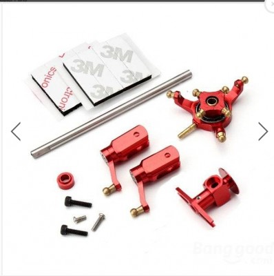

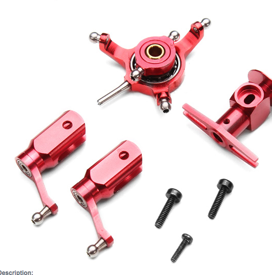

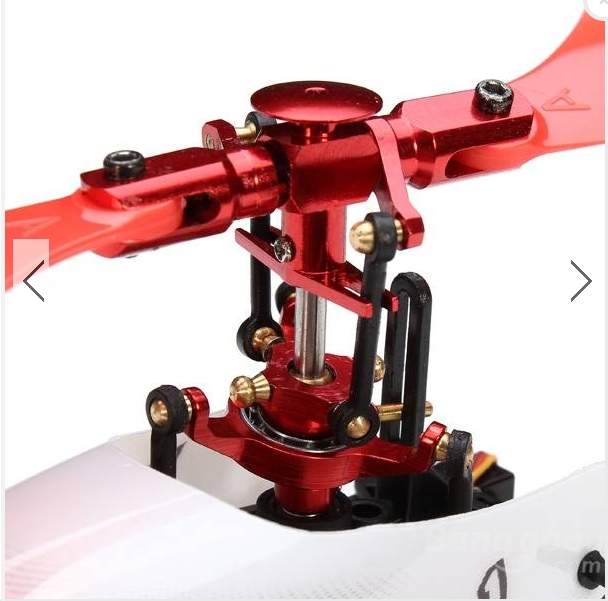

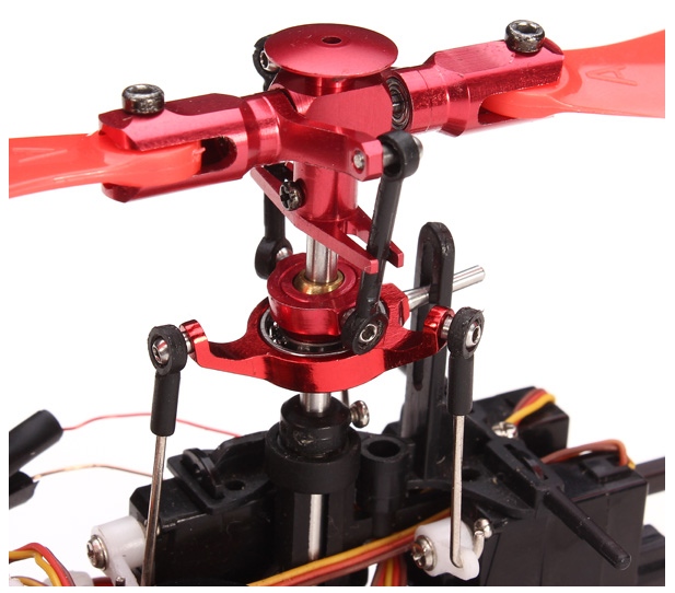

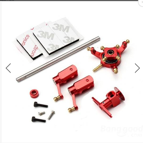

gijon escribió:Las tengo puestas no va mal aunque también rompen
Pues si rompen es tirar el dinero e incrementarle el peso al heli...
me quedo con los repuestos de plastico
gracias y s2

Mucho más peso no es y aguantar aguantan las piezas de plástico resisten muy bien los golpes, las piezas compradas en bangood salen economicas y estéticamente se ve muy chulo

Pues yo tengo las segundas y desde que las puse se acabaron las roturas de plato, rotulas, etc, lo único que he partido ha sido en una ocasión el chasis, lógico pues al dar mayor rigididez a todo el conjunto por algún sitio tiene que romper. Estoy muy satisfecho con esa upgrade.
Si quieres mi opinión sobre tu consulta, me da que las primeras tienen pinta de dar mas paso, ya que el brazo es mas corto.
