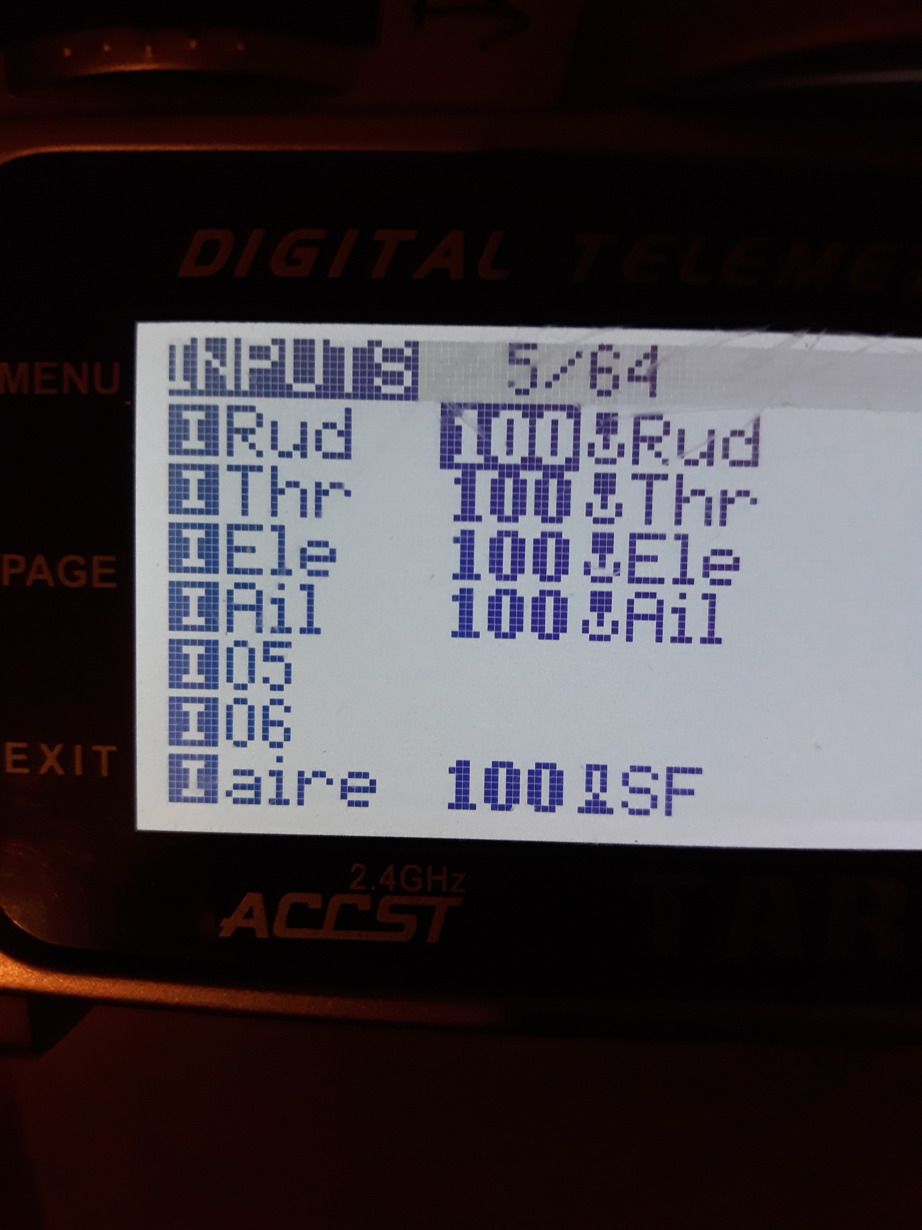

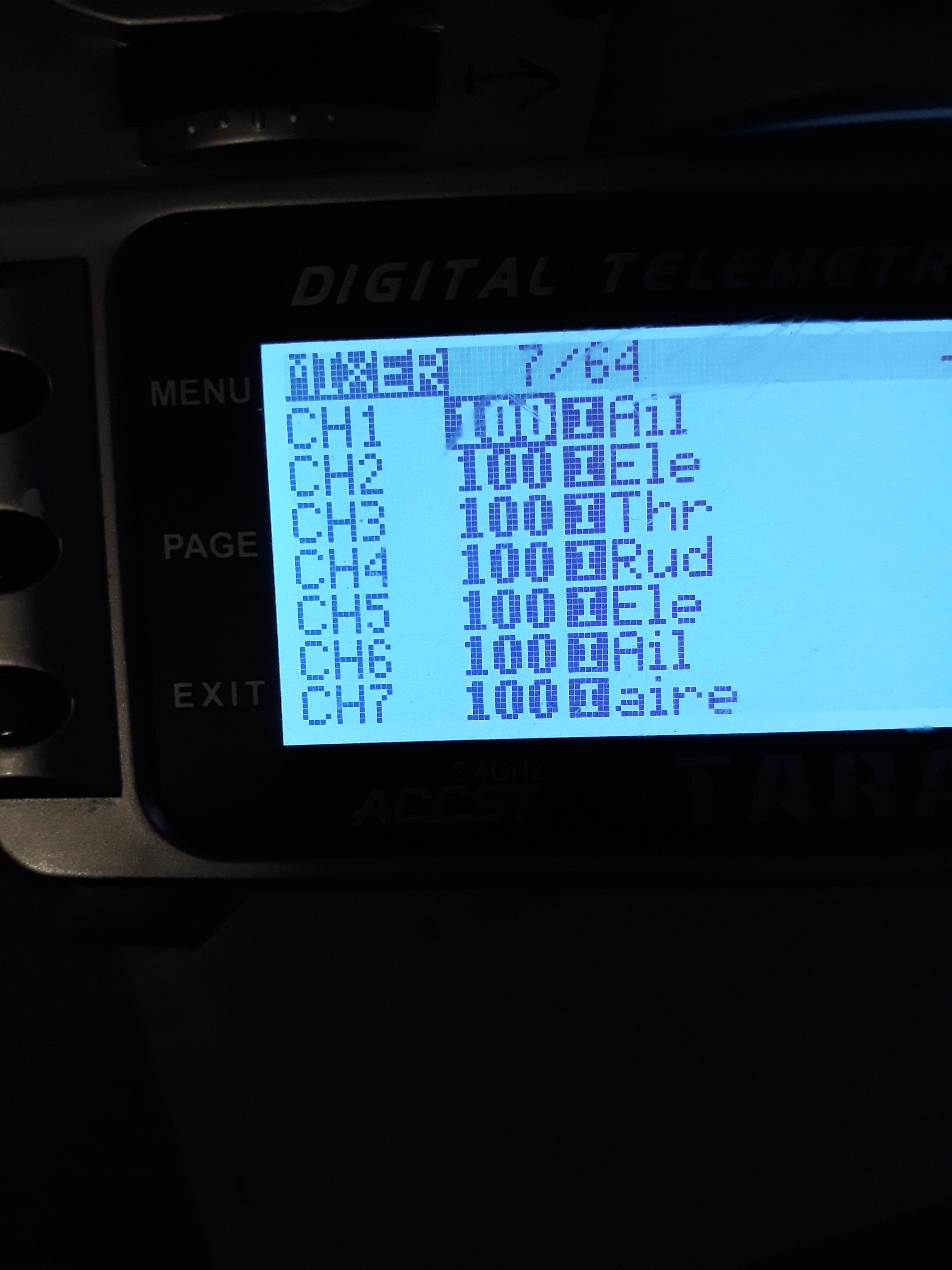

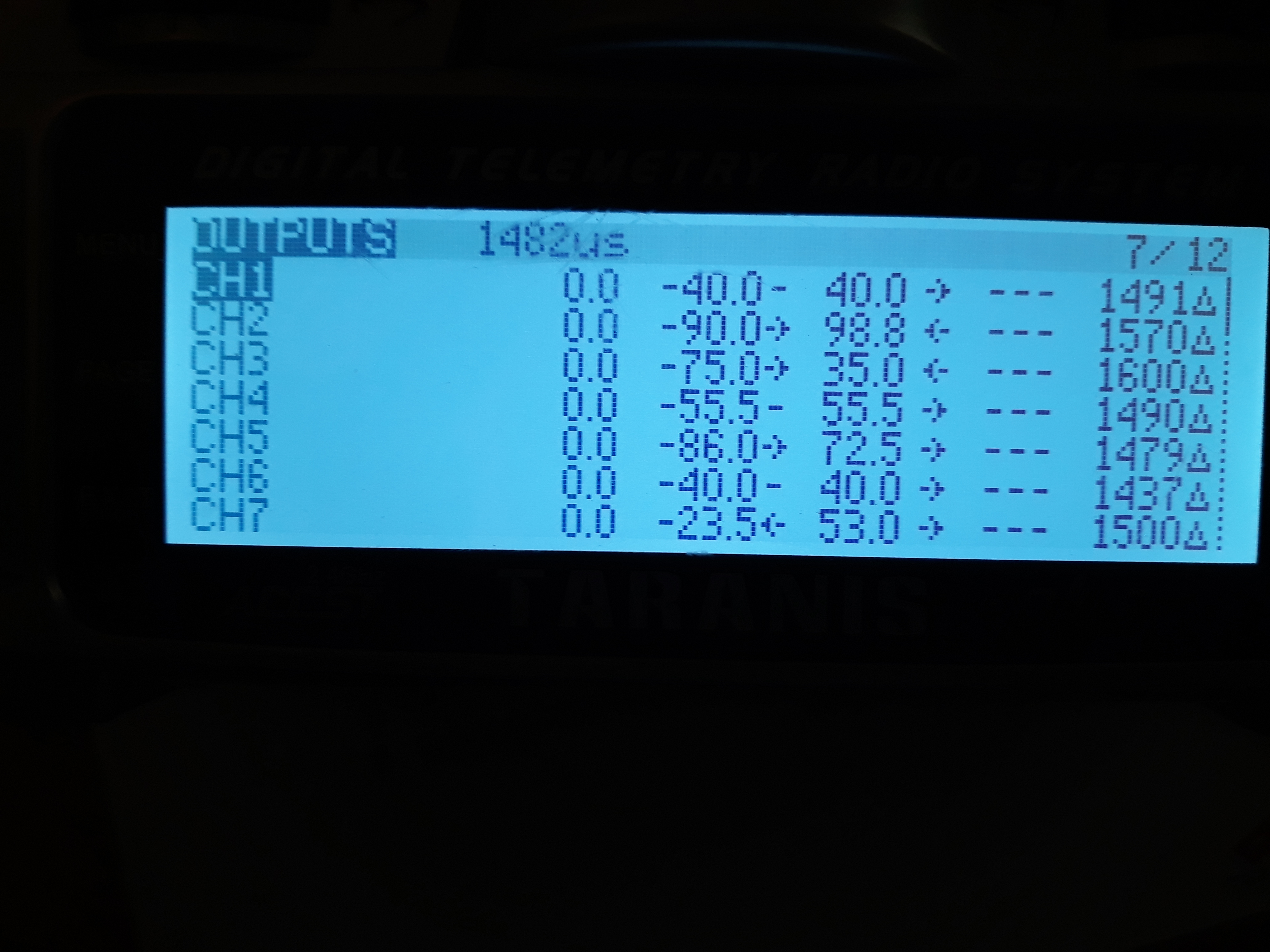

Gracias José Luis pero cuando haces un modelo nuevo te vienen 2 alerones 1 dirección 1 motor y 1 profundidad no te da opción de 2 en profundidad, he intentados varias formas pero no estan bien en el simulador no lo detecta.
#1399906
A ver, las entradas, fuentes,
Una vez las tienes pasamos a las mezclas,
en las que se ven que con la misma fuente, el ele , (elevator), me saco dos canales en el Rx, el 2 y el 5; como si son 4, los que quiera dentro de un limite máx. luego ya los defines entrando en cada mezcla.
y luego reajustas cada canal en esta pag.
Fotos de la X9D+ que como te dije, muy similar a la E, porque yo me leí los tutos de la E y me valieron, te recomiendo que te los leas
Rev.1 corregido
