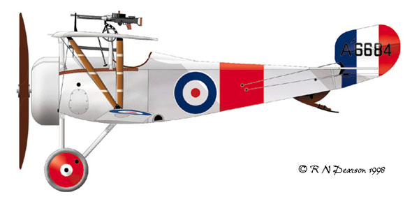

Gracias por tu respuesta! la foto que has puesto del servo, mueve los dos planos de profundidad?, A ver para la cola es facil. Lo de los horns en las superficies de mando, ya lo tengo claro, mi problema es en la zona de servo que mueve ambas profundidades, de cada lado salen dos cables uno por arriba y otro por abajo, y esos cables mi duda, es donde engancharlos en relacion al servo
#943989
.Pues en el original, y en las maquetas que son mas fieles, salen de los propios pedales del piloto, me explico:
.-De los brazos de los servos salen directamente los cables y atraviesan el fuselaje en zonass reforzadas, dos por cada estabilizador y dos por el timón.Si quieres mas datos del modelo me los pides que tengo algo de bibliografia.
