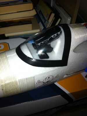

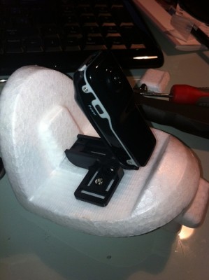

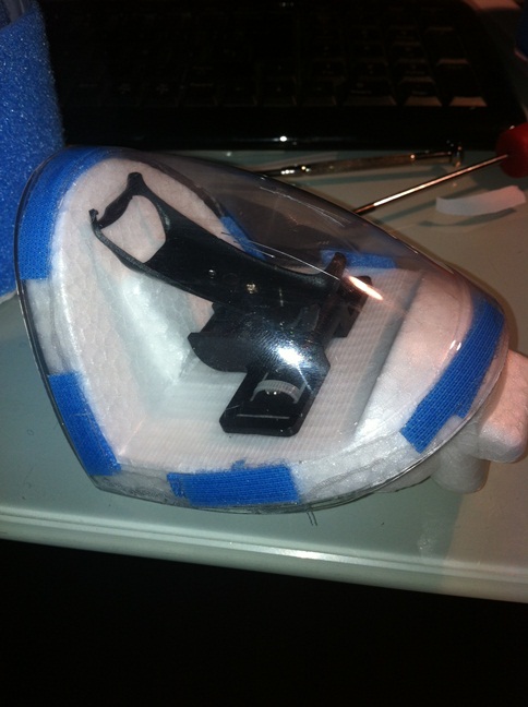

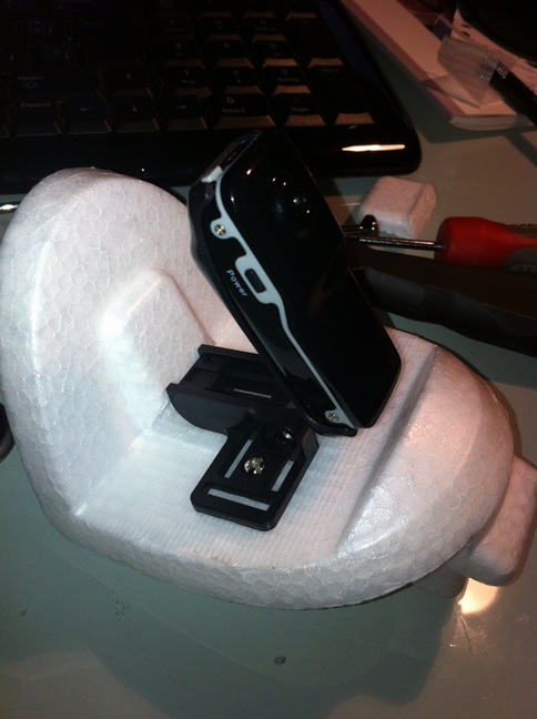

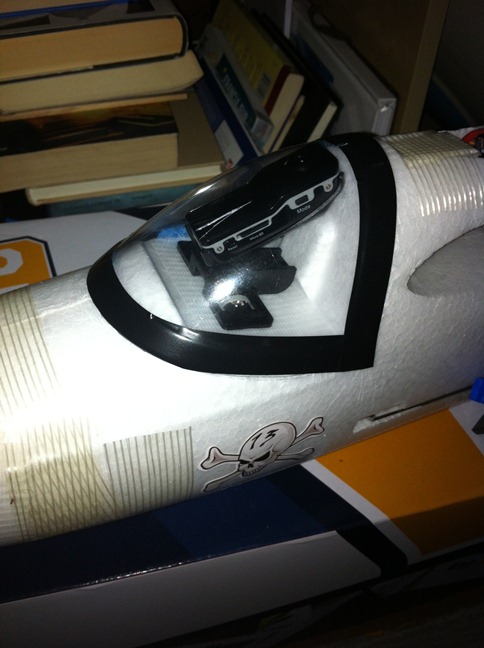

yo llevo montada la MD80...viene con un montón de accesorios para su soporte/anclaje, es pequeña, la calidad aun no siendo fullHD es bastante decente y lo mejor el precio...a mi no me costó más de 10-12€
te paso unas fotos del montaje...cuando vuelo con ella grabando va sin la cupula. Debo decir que he volado una vez grabando y el resultado es un poco mareante puesto que el avión va subiendo y bajando y las tomas no eran estables...tendré que probar otro vuelo pensando más en la camara y la grabación ...si no, me gustaría plantearme su instalación en el agujerito que tenemos en el morro y que la grabación fuera mirando hacia abajo, que creo dará una imagen más estable...

Al ver las imágenes me he dado cuenta que la cámara "apunta" hacia arriba. ¿se puede inclinar más hacia abajo? Por lo demás la veo perfecta.
Gracias.
Por graffin639
#1247652
si, no te fijes en la inclinación en estas fotos, eran para enseñar el soporte y anclaje...y cuando va recogida dentro la cupula.
la camara cuando va sin la cupula llega a ponerse vertical formando angulo recto...quizás si la hubiera anclado un poco más atrás a lo mejor inclinaria algo más hacia adelante, pero tampoc daba mucho juego más... pero de todas formas es lo que decía antes, debo mirar otro punto para la camara pq enloquece un poco ...grabar en modo Blair Witch Project...o en este caso Bixler Bitch Project. :lol:

#1247654
graffin639 escribió:si, no te fijes en la inclinación en estas fotos, eran para enseñar el soporte y anclaje...y cuando va recogida dentro la cupula.
Pues entonces creo que voy a buscarla por ebay o similar a ver si la encuentro. Con respecto a colocarla en la parte inferior del morro, piensa que ese orificio está hecho para refrigerar batería, bec, etc. No se si sería aconsejable taparlo. También habría que mirar el peso de la cámara y anclaje, pues si tienes una batería grande más la cámara, se podría desplazar mucho el C.G..
De todas formas, voy a buscar la cámara y probarla.

a lo de montarla mirando para abajo dentro del compartimiento de la bateria, no habría problema de refrigeración, ya que el Variador lo llevo montado por fuera justo en el puente donde encajan las alas, con lo que una cosa menos...el centro de gravedad...pesa poco la camara pero hoy miro a ver como quedaria.
saludos.!
