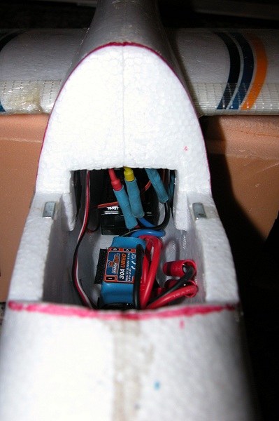

Me vas a matar, davidluab, pero he mirado bien el bixler para hacerle las fotos y veo que el motor sí que va algo torcido... el caso es que ademas he mirado en RCGroups y veo gente que lo lleva así y otros que lo llevan recto... mira este post (http://www.rcgroups.com/forums/showthre ... st14982008) Aunque el mio está un poco suelto y lo tengo que volver a pegar bien porque vibra que no veas, pero parece que venía así.
Te pongo foto de como está el mío de torcido.
Se ve que va un poco hacia un lado.

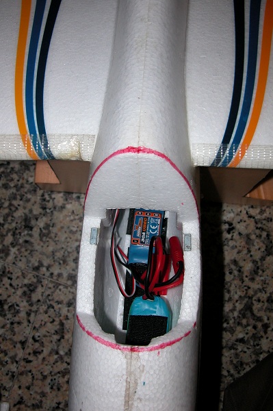

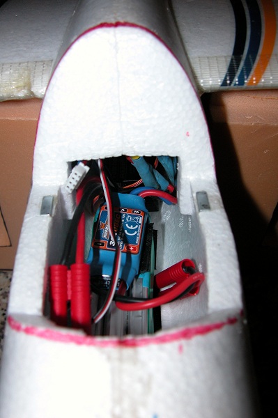

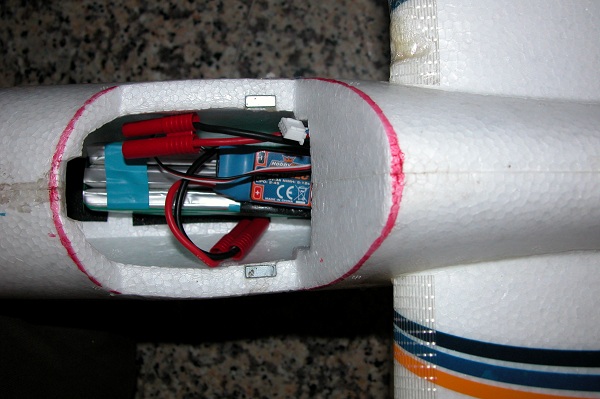

En cuanto a la distribución interior te pongo dos fotos de como lo llevo con la cabina que trae:
se ve el receptor al fondo
Visto desde arriba

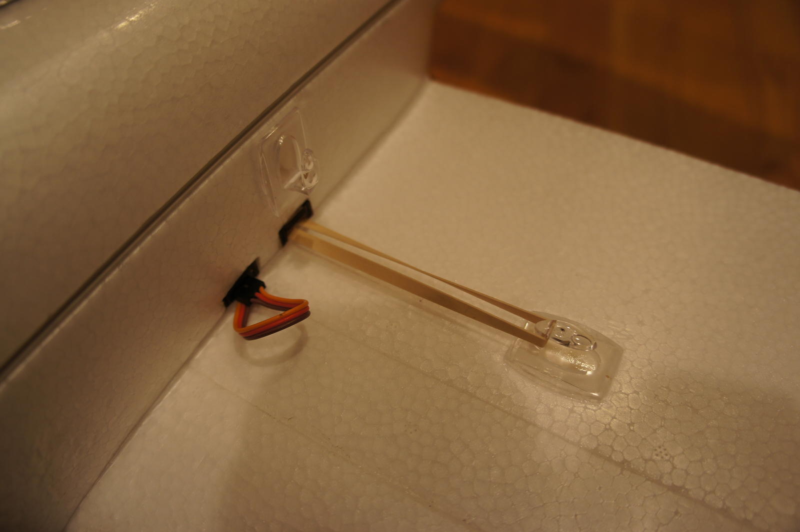

No tiene mala pinta... y en caso de golpe, teniendo en cuenta que las alas van bastante ajustadas dentro del alojamiento y llevan un encaje "machihembrado" entre ellas no creo que rompan los anclajes, al ir todo el conjunto solidario y apretado... pero es una opinión.
Hay quien le pone unos enganches con unas gomas. Te dejo una foto, creo que le llaman "command hook".

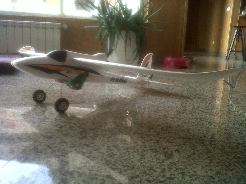

Por Lanius
#1136106

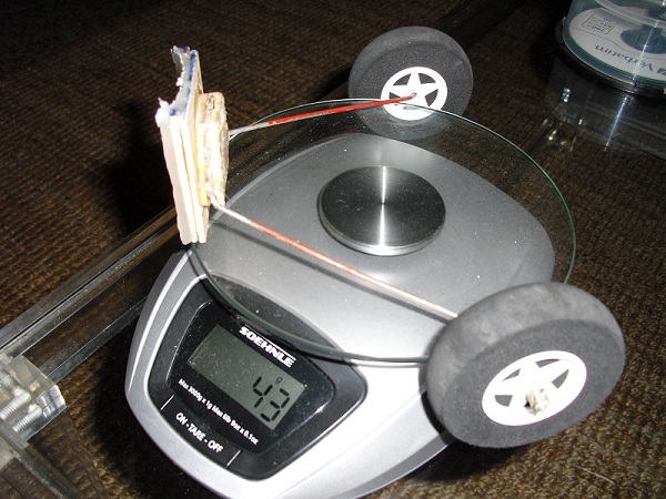

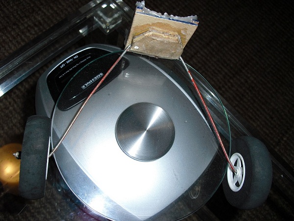

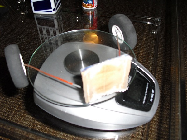

Yo le tuve puesto un tren de aterrizaje casero muy chapucero (a mi estilo), pero se lo quité después de que la Guardia Civil me pegase un toque por aterrizar en calles abiertas al tráfico (fue en una urbanización sin construir, donde no pasa ni un alma) aunque tampoco es que se pusieran bordes ni nada, preferí quitarle el tren al Bixler para volarlo en la playa, prados... Bueno en realidad me lo arrancó una acera y no volví a ponerlo, jejeje. Se aterrizaba bien, eso sí siempre contra el viento y para depegar hay que darle gas y esperar a que levante la cola y luego no sube mal...
Usé Contrachapado de 3mm, varilla de acero dura doblada y unas ruedas de HK. En la parte de arriba, para que se adaptara un poco a la curva del fuselaje le puse dos listoncillos pequeños en los laterales, aunque en la foto no se ve bien porque esta algo desenfocada y los tapan los restos de pegamento (cola caliente). Para pegarlo al fuselaje puse cinta americana en la panza, así si se arranca como pe pasó a mi no te rompe el avión. Yo la panza la he cubierto entera de cinta americana.
Te pongo fotos:

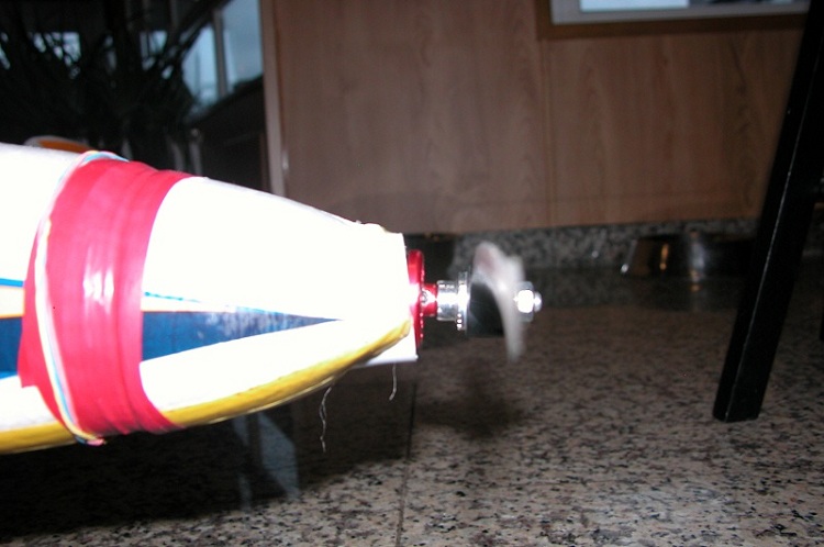

Yo he probado este fin de semana el motor 2200kv con las 3s y una hélice 6x4
Primero lo enganche a dos brick de leche y los bricks se movían por el suelo alarmantemente asique tuve que añadir una batería de plomo para que se quedara quietito y según las pruebas que le echo sacare unos 20 min de vuelo sin ningún problema.
También he puesto las "escuadras" de los alerones profundidad y dirección que no he usado las que venían , he puesto unas atornilladas rematadas con un poquito de epoxi diluido para que queden bien fijas.

Yo le iba a meter una varilla dentro del tubo de carbono que trae para las alas, pero después de comprobar que la rigidez casi no aumentaba, le dejé el tubo solo. De momento no tengo queja de la rigidez de las alas, aunque sí es cierto que cuando haces un picado, coges velocidad y le das a subir se nota un poco de flexión, pero tampoco es una cosa exagerada...

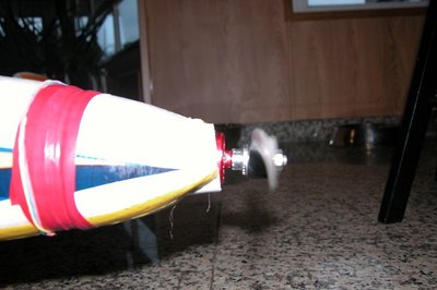

Por cierto, ayer le di un vuelo al Bixler y mi pronóstico no ha fallado, al cabo de un minuto con el gas a fondo empezó a salir humo blanco del motor, parecía un avión de gasolina :twisted: Aun así dije, "qué cojones yo sigo volando hasta que arda!" :lol: Le estuve dando menos chicha pero seguí volando hasta que de repente el motor se paró por completo. Resultado: Bobinado quemado, incluídos los cables que van hasta el variador (se desintegraron y quedaron pegados al pasacables, que ahora tiene como 1cm de ancho, en algun tramo llegó a la parte de arriba del fuselaje el boquete.) El motor ha perdido incluso la fuerza en los imanes así que no creo ni que me replantee rebobinarlo...
La solución que he encontrado ha sido cortar por lo sano el soporte del motor, tapar los agujeros con cinta y ponerle un motor enorme que tenía por casa (Turnigy 2836/1000) en el morro, adaptado con una bancada de madera. Le he metido una hélice 10x5. El bicho, con la GoPro y el tren de aterrizaje puesto se ha ido a 920 gramos) pero con el motor y hélice que lleva puede subir en vertical igual. Me ha costado lo suyo meterle el CG al sitio, pero ya lo tengo listo para el primer vuelo de prueba (cuando el tiempo mejore), ya os pondré fotos y vídeo.
Saludos!

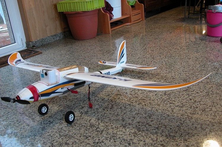

#1137761

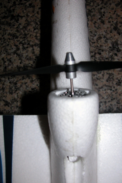

Os pongo unas fotos del Bixler con el motor delante. Le he metido una sobrada de motor que tenía por casa (turnigy 2836/1000Kv) con una hélice TGS sport 10x5. Me ha encantado como vuela, sube en vertical como un misil, ha perdido algo de capacidad para planear porque pesa 920 gramos (también se nota algo más la flexión de las alas), pero ha ganado mucho en diversión, es casi un acrobático ahora jejejje. Lo mejor es que ahora con lo rápido que lo pongo arriba no me gasta nada de batería, he volado 20 minutos y aun tiene para haber seguido, y eso que he estado haciendo algunas pijaditas dandole motor sin cortarme.
Ahi van las fotos de como me ha quedado y la incidencia que le he puesto.
Y el video del primer vuelo decente (ha habido dos intentos antes, pero el eje del motor estaba algo suelto y dejaba de empujar)
[youtube]http://www.youtube.com/watch?v=YPGwmLFbQvU[/youtube]
