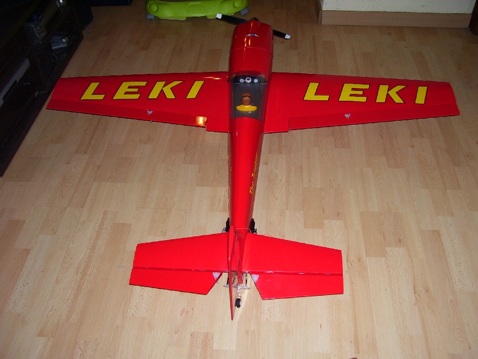

Si el el de LEKI,volar vuela de maravilla,pero ojo,has de volar con cierta velocidad.Yo he hecho con el casi de todo,pero has de tener manos.Piensa que es un acrobatico de 160 cm y algo mas de tres kg.
El mio volo con un TT61PRO y tiraba bastante bien de el,aunque lo he visto volar con un O.S 91 Fx y la verdad es que tiraba bastante mas.
Sobre todo monta la cola fijandote bien el las incidencias.Por lo demas es un avion que esta mui bien hecho,y viene ya construido casi todo.
Lo de las extensines de cables,si que las hay,pero ponselas al receptor y no a los servos,ya que con el cable de los servos,te llegara hasta una redondita que tiene cada semi ala y que,con que le hagas una rajita y le pases la punta del cable,es suficiente.A esto le pones un pequeño refuerzo para que no te entre el cable para adentro otra vez y listo.Asi no tendras que romper el receptor con tanto quita y pon.
Tambien hay la version "PATTY",que no se si sera el mismo avion con diferente recubrimiento(este no lo he visto de cerca).
Por cierto,este avion lo teneis en casa en unos 8-10 dias por 156€ desde una web Belga.(Si hay algun interesado le digo donde.)
