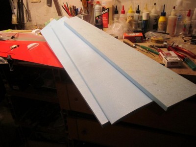

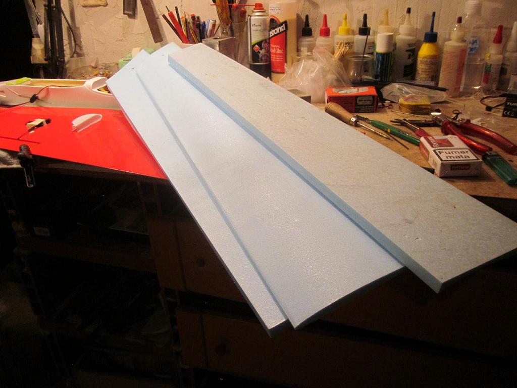

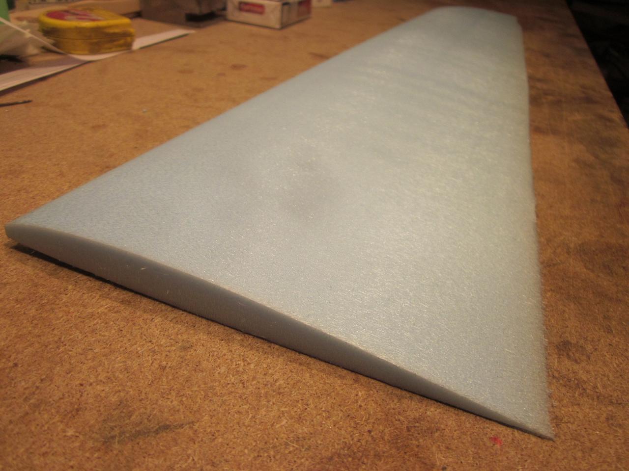

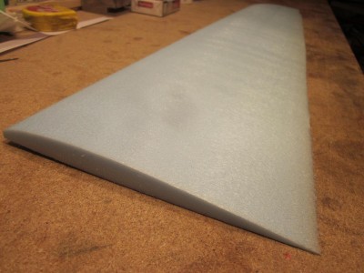

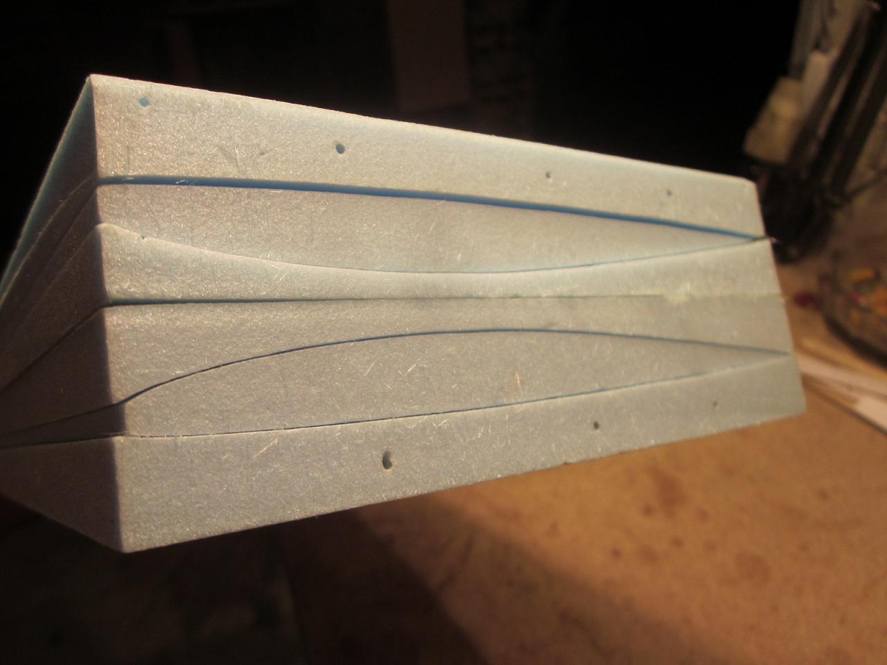

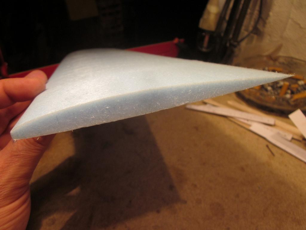

A ver, muy bien el "mea culpa" pero que aprendimosTIO JUAN escribió:Hola y muy buenas bien tempranas,el dia " D " fue de desastre
bien temprano por la mañana ( ayer ) me dispuse a organizarlo todo para las 5 de la tarde, (SI COMO EN LAS CORRIDAS DE TOROS ) quedar con el magnifico Motorraton, tan contento me las vi, que repasando las plantillas me quedo perplejo y no me lo puedo creer, las plantillas no dan las medidas indicadas en el plano,
le guasapeo a Moto, contándole mi cagada, y me saca de dudas diciéndome que las imprimí mal,
por eso quedaron pequeñas, me empiezan a entrar la fiebres,
y total con animo y medio cabreo,

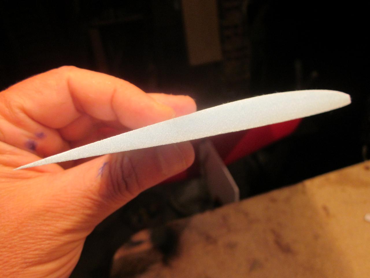

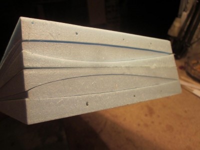

imprimo de nuevo las plantillas y por fin bien de una santa vez, corto de nuevo las cuartas o no se cuantas ya que llevo echas, ahora eso si, estas quedaron las mejores, joder si es que, ya tengo la patente
Demasiado bien les salieron después de toda las historias con las plantillas, adicional Moto Moto lleva una semana de prácticas lo que no le resta el que ha hecho un trabajo con resultados estupendos. Ya Roblej te lo dijo, HAZ LA CORTADORA !!!TIO JUAN escribió:![]()
pues bien, llega la hora, y llega Moto, y a partir de aquí ya fue todo como la seda,
Moto realizo un buen trabajo,
y la primera nos salio muy buena, pero debido a que el tablero de porex que lleve, estaba un poco picado de algún agujerin,
la segunda no quedo tan bien pero muy aceptable y no es que fuese culpa de Moto, y su semiautomarica, que fue de perlas en todo momento,pero claro es que no disponía de otro tablero, con lo cual el par de alas quedaron bastante bien, pero no satisfecho yo por mi parte ,y despues lo que hice fue tomar buena nota de la semiautomarica,
y yo por mi parte boi a hacerme con todo el equipo, e intentare practicar para ver si soy capaz de hacer unas con calidad,
creo que es la forma de dar un salto en esto del corte.

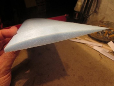

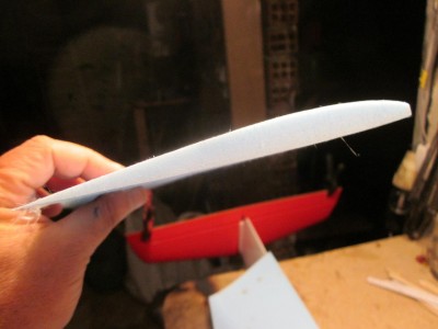

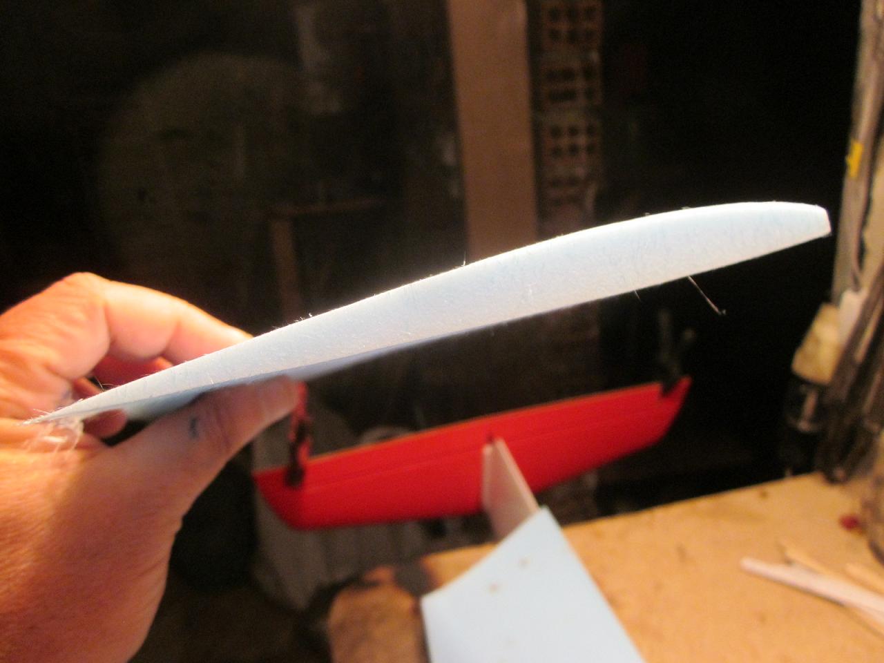

Están muy bien, los pequeños detalles son eso "pequeños" y no te afectaran el resultado final. En mi caso retiro el "cabello de angel" frotando con suavidad un trozo sobrante de XPS contra las semi alas y les doy una sola pasada de lija 600, cuando se trabaja con perfiles como el del rotor por su grosor estás más allá del limite de tolerancias.TIO JUAN escribió: y para que ustedes vean ay las pruebas del delito,![]()
juzguen ustedes, no lo tomaremos con calma basta que viene tiempo para ello, en el otoño he invierno,
adiós buenos días y a dormir me voy, que yo creo que ya esta bien...
