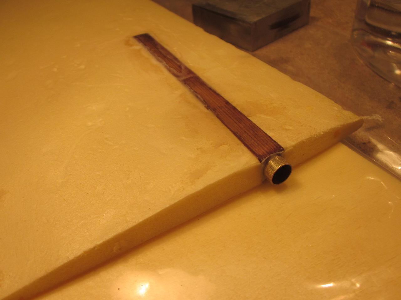

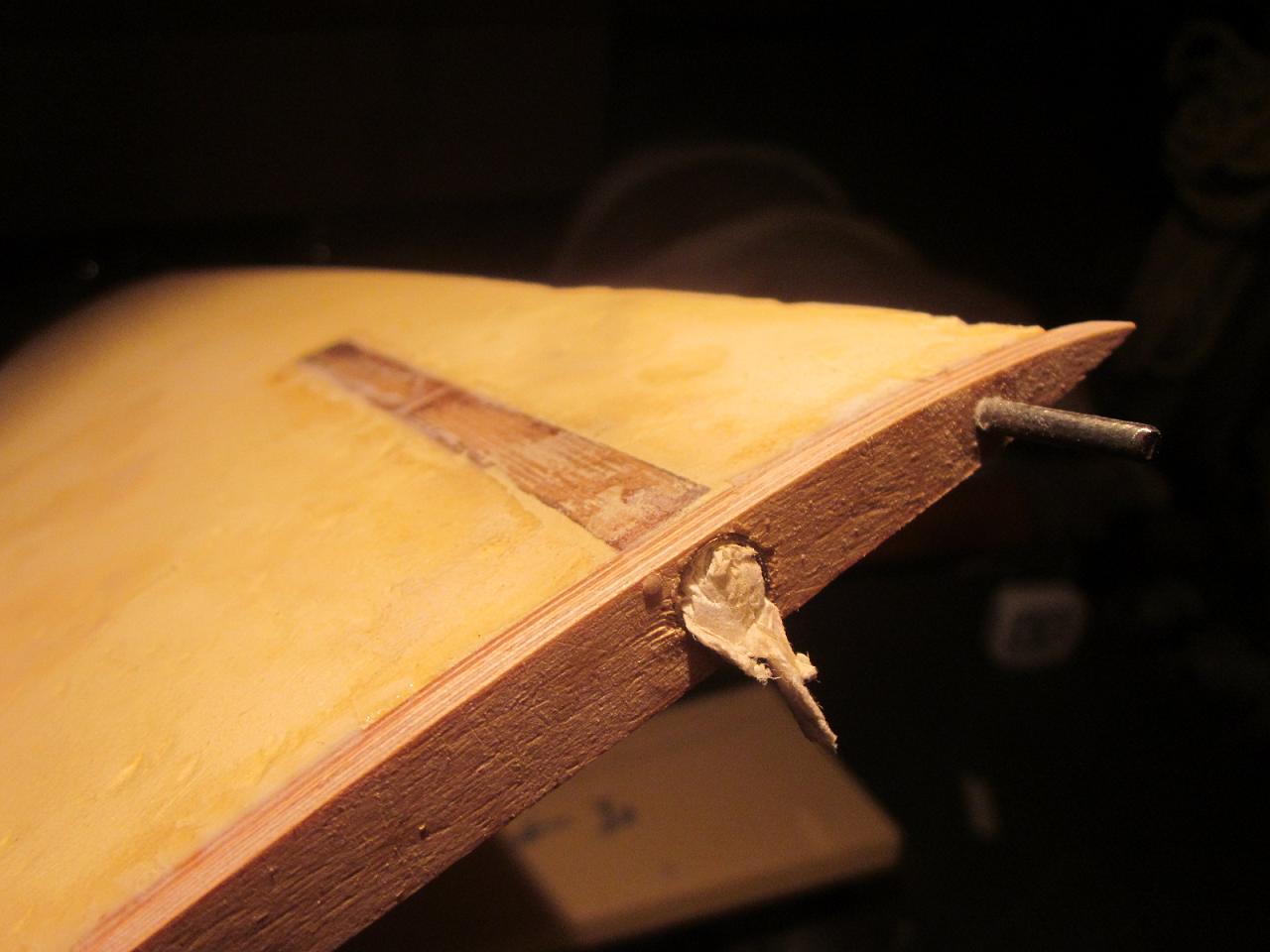

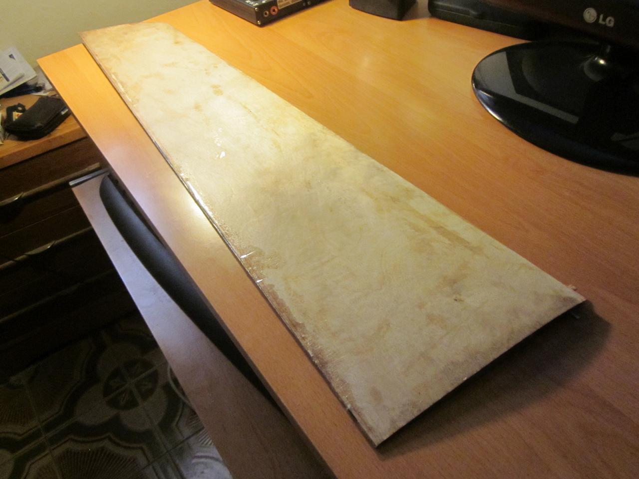

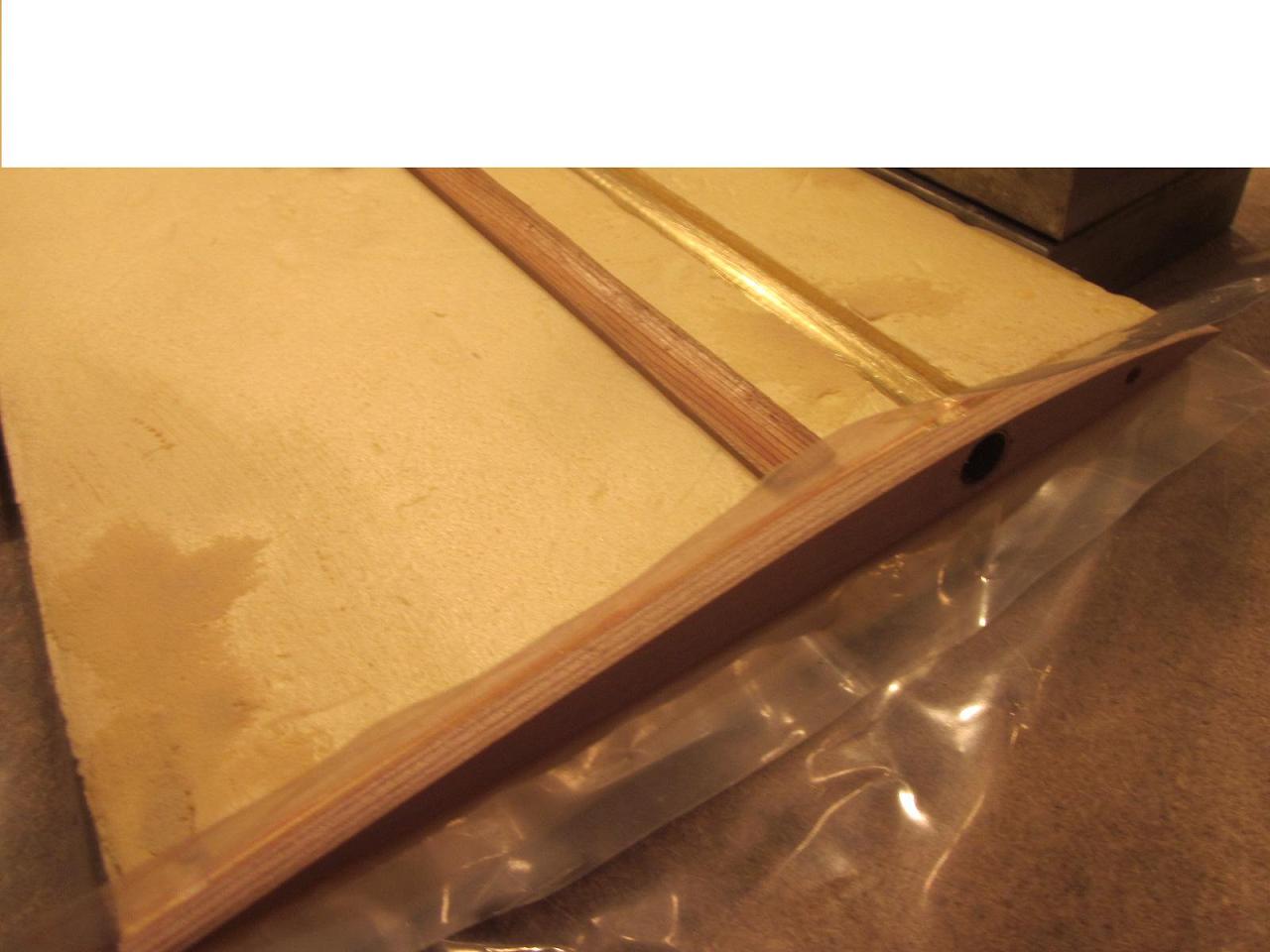

Buenas. 8) :D por fin a quedado resuelto el pegado del casquillo con las cuñas y la costilla raiz en contrachapado de 5mm, queda pendiente para esta tarde dar el paso final y por fin de ponerme a laminar... :P
debería a verlo hecho ayer, :x pero siempre ay algo que no te deja hacer lo que tenias pensado. :x

tio juan, si el taller de trabajo es mas bien un 'congelador' :lol: :lol: :lol: , te podrias hacer una caja de curado de los laminados con trozos de foam y una bombilla, haciendola de una tamaño suficiente como para que te quepan holgadamente las alas y espacio para que no quede demasiado cerca la fuente de calor ( una bombilla de incluso 25 o 40 watios de filamento ) te puede calentar el pespacio de sobra como para curarte las resinas ( para que no te vaya directamente el calor a la zona de debajo de ella por la luz, puedes meterla en un bote de hojalata ahujereado para que pase el aire y no se recaliente demasiado, y si le pones un termostato 'retocado' le darias seguridad de que no te funda las paredes de estirofoam de la caja :mrgreen:

Me parece que tendremos que hacer una salita de curacion en el taller, tito! Unas lamparas de infrarrojos, unos ventiladores, un par de tableros de aglomerado... Una idea de obra tengo!!

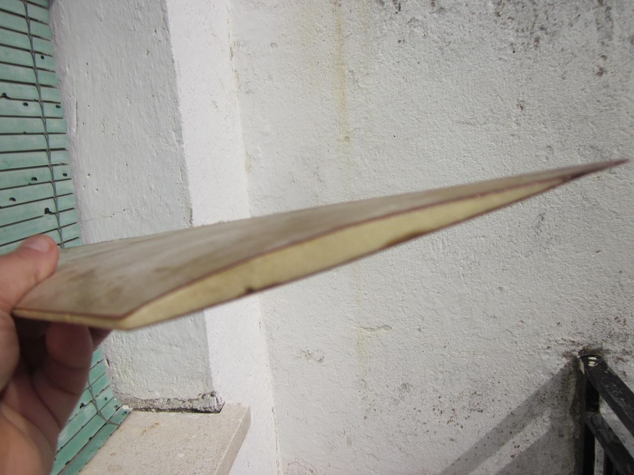

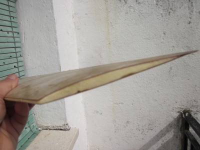

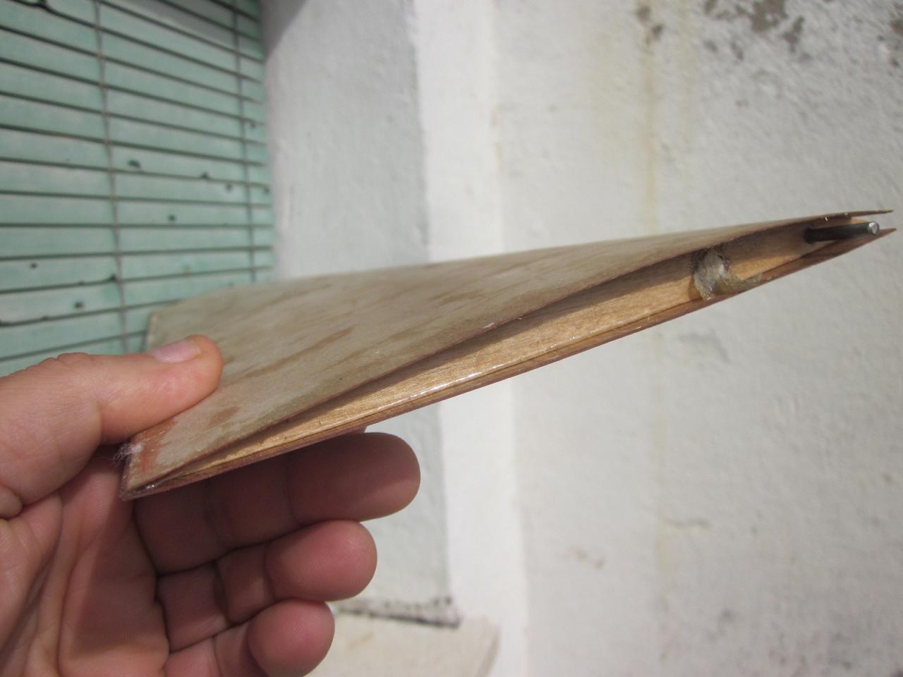

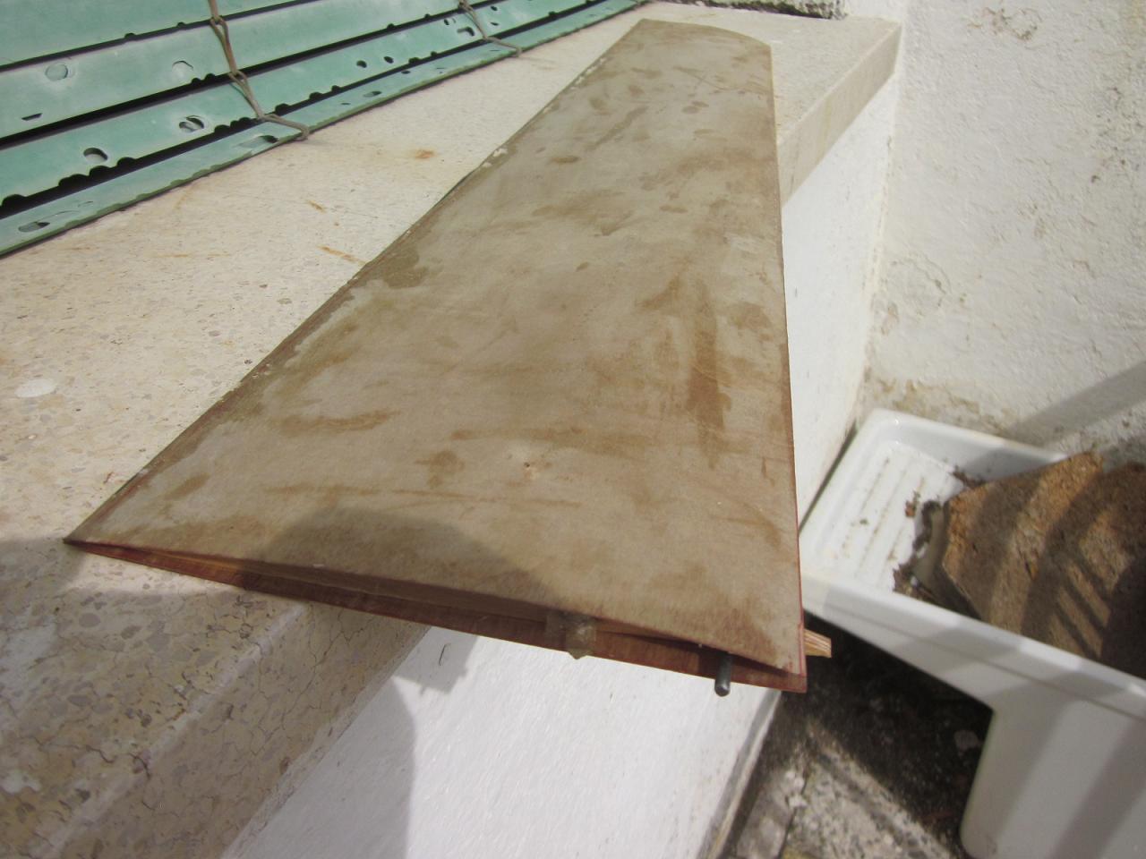

Buenas tardes a todos, :D y por fin, :D creo que lo he conseguido, :P aunque solo he podido hacer una semiala, :( a simple vista yo la veo muy bien, pero como podréis ver me a quedado algún chorrete en el enchapado, :x :oops: en el trascurso de la semana intentare lijarla y dejarla lo mas limpia posible, la verdad que me he quedado impresionado de la fortaleza que a adquirido el porex una vez enchapado, el próximo fin de semana quiero hacer la siguiente, esto parece que funciona...

Buenas abuelo y compañía..(hoy más abuelo que nunca jejejejeje..) no había comentado nada de esta construcción hasta ahora pero lo seguía detrás de la cortina, es un avión a tener en cuenta, porque si sale bien, dada su dificultad, es un buen reto conseguido..le ponemos en la lista..cada vez que me prometo no volver a construir veo otro que me gusta..esto es preocupante...respecto a la semiala, yo sin dominar esa técnica y desde mi ignorancia no la veo nada mal..que se te ha escurrido un poco de epoxi...?? hombre, yo, pienso que entra dentro de los margenes de ser la primera con esa técnica..es difícil que te digan por tlf o internet "echa poco epoxi o echa lo justo" y acertar a la primera, ahora con el otro semiala ya te aproximarás más y no habrá ese sobrante,en cualquier caso es un mal menor que en lo único que te va a perjudicar es en meter un rato de lija-cuchilla para quitarlo..por eso no hay problema que los millonarios tenéis tiempo de sobra..yo por mi parte te felicito..además dos veces!!! que cojones..
pa y compañía, no seáis muy críticos hombre que la primera vez no es fácil...si no acordáos de vuestra primera vez jejejejejeje....

A mi me parece que esa ala ha quedado precioso!! Desde luego, sera la envidia de La Muela cuando se estrene!! Ahora gracias a un paquetito sorpresa del Tito tengo un monton de costillas mias que cortar para el Coyote, que ya tienen un listoncillo perfecto al cual acoplarlas!!!

Hola a tod@s !!! Juan, desde este lado se vé bien, mejor que en el móvil :wink:. Mientras esperas para preparar la otra semiala termina esa. Monta el listón para el borde de ataque y confórmalo igual para la punta de ala ninguna de estas tareas es de mucho trabajo y así adelantas en poco tiempo. IMPORTANTE, una vez la tengas lista PESALA para que tengas referencia respecto a la otra antes de entelar y se te haga más fácil el balance lateral.
