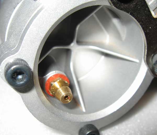

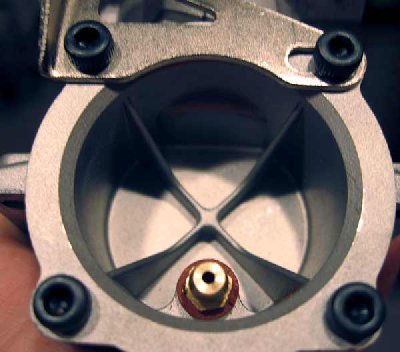

Bueno pues ya está aquí.

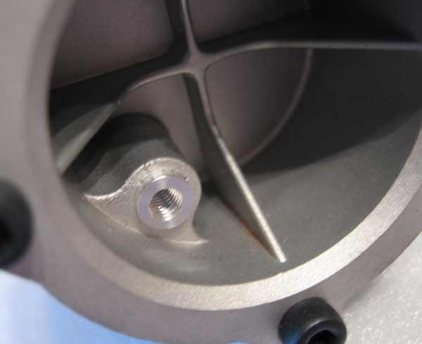

Al final la solución para hacerlo ha sido ponerle un casquillo y roscarlo, de manera que la toma se enrosque en el casquillo, de esta manera queda mucho más fuerte y no tenemos el peligro de que nos roce con la biela.
Se lo di a un amigo que tiene un conocido que es tornero y ha quedado perfecto (Gracias Roberto).
La toma que va roscada es de métrica 4.
Esta semana instalaré el motor en el Funtana y espero que esto sea la solución al problema.
Asi que si todo va bien por fin podré disfrutar de este avión y haré un video para aquellos que dicen que el funtana es una piedra volante con el 160 jee.
Saludos: Antonio

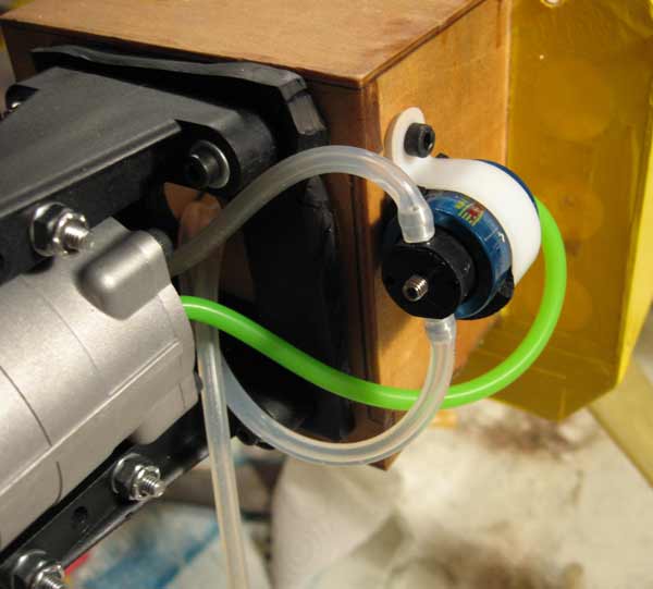

Por Antonio torque
#193271

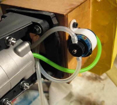

Bueno pues depues de pensar como poner la bomba, he decidido ponerla en el lateral del cajón del motor, ya que de esta manera la distancia de la bomba al motor es mínima y de la manera que está puesta se puede graduar el tornillo de la bomba aunque la carena esté puesta y así no tener que desmontar todo para ajustarla.
Le he puesto un filtro en la entrada de la bomba ya que no se llevan bien con las impurezas.
A ver que os parece.
Saludos: Antonio

De todas formas tedire que yo lo he montado con un escape tipo pis en concreto el bgx del 35c.c. de la marca os.
